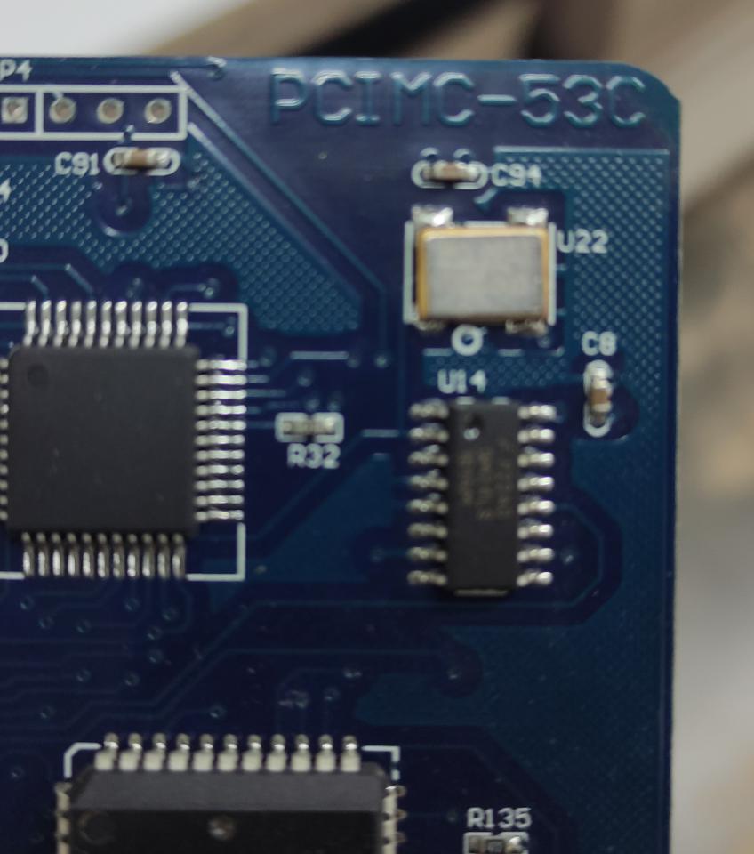

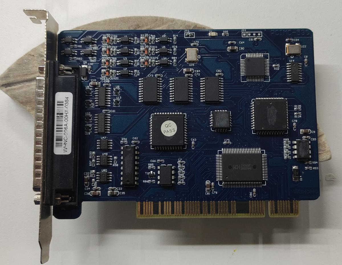

Ребята, помогите, голова разрывается уже от информации и кучи вопросов. Есть старенький Beaver, станок не мой, я лишь работаю за ним. Умирает плата, отваливается через 20-30 секунд бездействия. Нужно максимально безболезненно заменить, а не понимаю на что. На моей плате стоит маркировка PCIMC-53C, но она даже внешне не такая, как скажем на алике или в других магазинах. На моей разъем подключения широкий (37 пинов), она не меняет скорость шпинделя и она работает только с 5й версией ncstudio. До этого экспериментировали, только win xp 32bit и ncstudio 5. Точную версию нцхи завтра напишу.
PCIMC-3D - как-то маловато на ней разъемов, всего до 47 кГц, подается 5В (у меня 24В). Цена 3к на алике или 5-6к в местных магазинах. Мне кажется не равноценная замена.
PCIMC-3G - уже до 120 кГц, так же, как и моя с 24В и под нц студию 5. По цене не понятно вообще. На Алике от 12к до 40к. В CNC Technology есть за 16к
PCIMC-53C - до 160 кГц, нц 8. Можно было бы и комп заодно обновить. А с ценой еще большая беда. На алике 13-17к, в местном магазине просят 120к (капец дорого)
Суть вопроса, помогите разобраться что и где купить. Директор дуб, посоветоваться не с кем, а я уже в панике...

Приперло если энцеху, то покупайте плату под восьмую версию 53С на алике. У меня работает. На любом компе с любой ос работать должна.
Пультика мпг же у вас не было? Значит не избалованы.
13-15 тр - адекватная цена
Может даже перекоммутировать ничего не придется.
Управление шпинделем допилите до стандарта
3G можно брать только если серваки стоят.

Походу ваш бивер уже подвергался переделке с пятой энцехи на восьмую. На моем 1200×2500 стоит пятая энцеха с платой выравнивания портала.
Не думайте лишнего.
53С с алика.

Стас, "широкий разъем" - это обычный старый разъем ПиСиаЙ. Менял надысь на древнем Бивере-Викторе драйвер, там родные похожи на Яки, только с другой маркировкой. Таки поставил новый Яковский, цифровой, не сильно дружится со станком. Рукой держу, не пропускает, уезжаю, ребята звонят, что пропуски на тех же скоростях.
Пи Си, Индикатор и стойку к нему с собой не вожу - надо будет попонтоваться. Может денег больше дадут?
Таки о чем это я? Ставьте пятую эНЦешку под седьмой тридцати двух битный виндос, и будет Вам счастье, но недолгое. Дальше придется со станочком разбираться. Хреновый у него искуственый интеллект.
#9 OFFLINE   lkbyysq
Отправлено 19 Ноябрь 2024 - 13:29

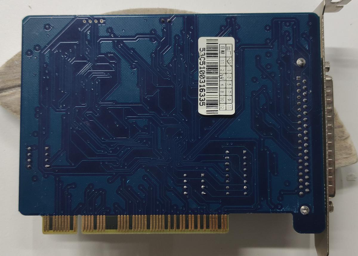

Нет, Володя. Там про широкий DSUB, не пятнадцатипиновый, с него кабель к станку.
Фотки посмотри внимательнее.
Широкие DSUB на восьмерке. Только платы с дырками. Хотя первые могли быть и без дырок...

PCIMC-53C это восьмерашная плата, как и PCIMC-53В, а раньше была еще и PCIMC-53А, у которой на плате был еще разъем для подключения валкодера - древность пипецная нынешние версии восьмой проги её НЕ поддерживают, но допотопная версия у меня есть... Есть у меня в хламе музее образчики всех этих плат с софтом, притом для одной из них расширенная коммутационка...
В вашем случае надо искать  PCIMC-53C, тогда замена платы все и порешит, если будет PCIMC-53В ,то надо будет и её родную коммутационку взять и в проге в разделе File - Config выбрать конфигурацию под PCIMC-53В.
Если хотите дешево отползти, то  миграция на копеешную PCIMC-3D и NCStudio v5.5.60 и правильно все настроить, но здесь уже частоту вращения шпинделя надо будет менять или перестроив частотник на дискретное управление, или перестроив на ручку-крутилку на частотнике...

Поправлю.
53С - для шаговиков
53В - для шаговиков + валкодер
63А - для серваков + валкодер + автосмена
