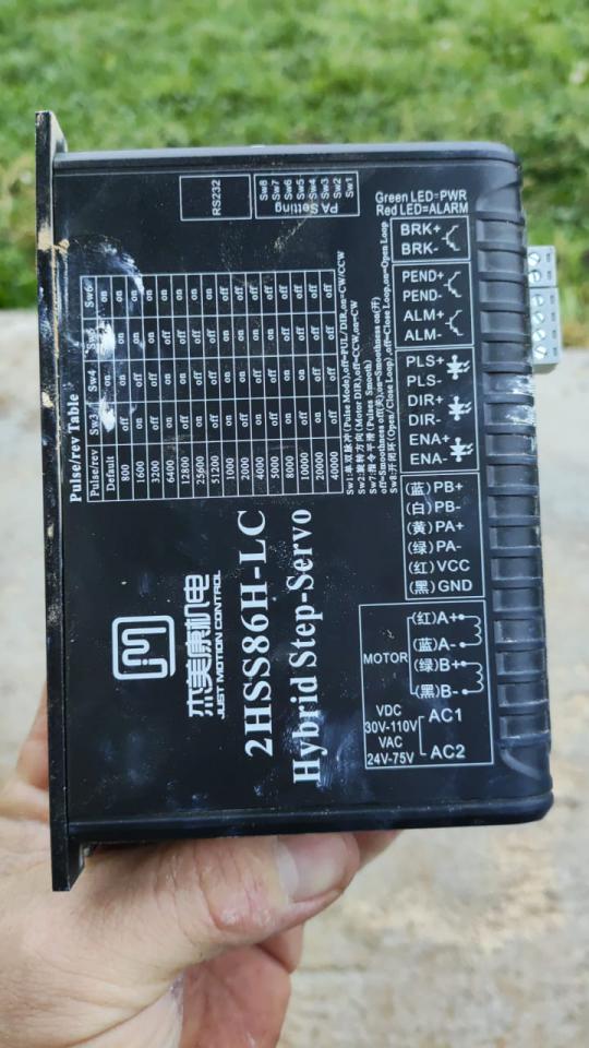

Добрый день.
В станке установлен серводвигатель ZDM с драйвером.
Система управления DSP A11 (в пульте нельзя сменить направление вращения двигателя)
Подскажите, какие провода надо переставить на драйвере, чтобы двигатель вращался в другую сторону?
И что бы отрабатывал правильно ошибки, потери шагов (всё, на что он там способен)
Спасибки огромные.

Обратите внимание на драйвер, там есть CW и CCW - вот оно и отвечает за направление вращения
О, спасибо. Нашел! Буду пробовать
а что там пробовать..., всё , естесственно , получилось

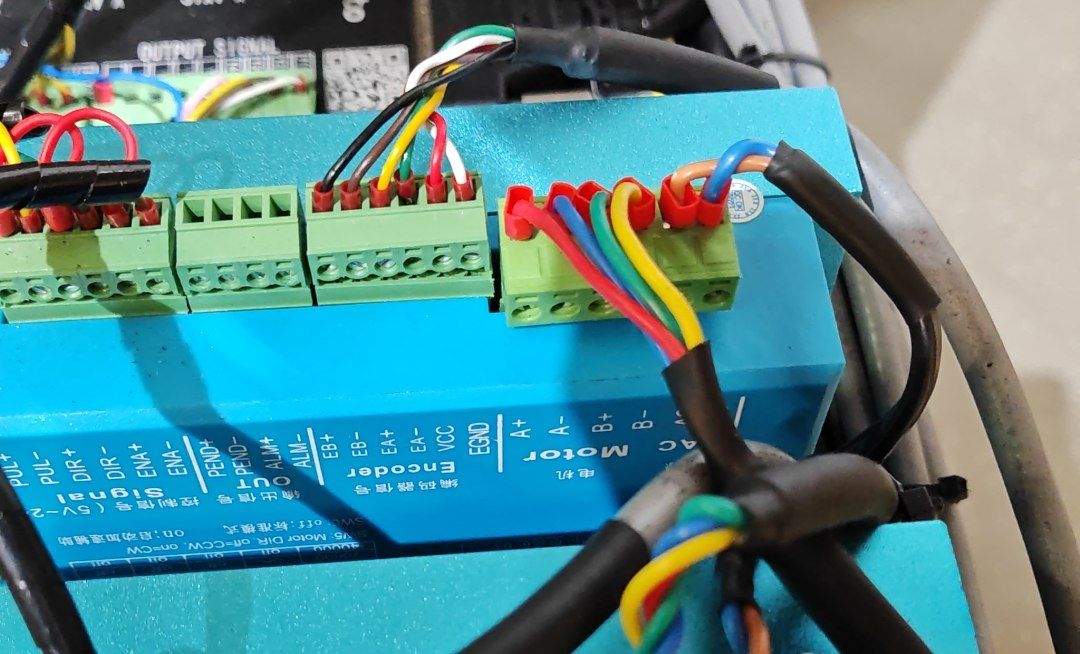

Всем привет!  Аналогично пытался поменять и я направление на своем устройстве (sw2 переключатель), до этого все работало, после переключения и сборки вал немного дергается и уходит в ошибку(5 раз мигает красный индикатор). В чем я допустил оплошность?
