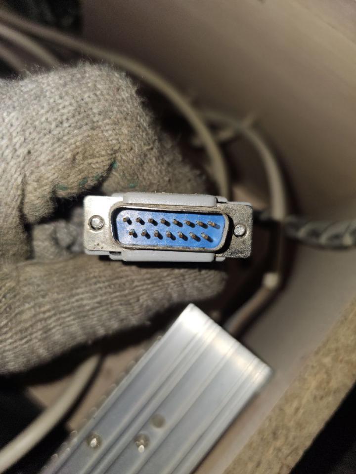

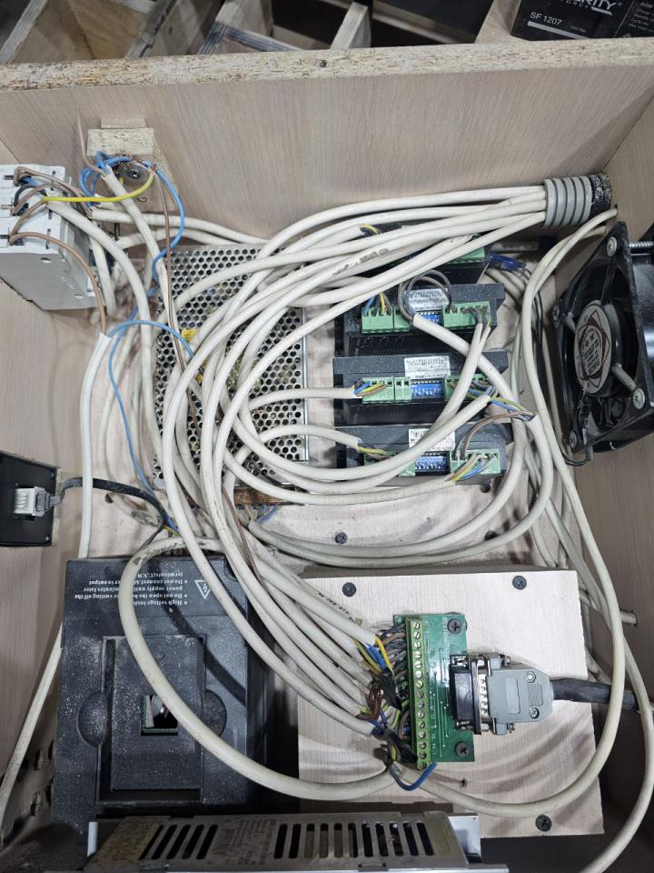

Доброго времени суток, ув. Цнц-шники. В руки попал станок, знаний о станках 0. Для начала надо его к пк подрубить, а я вообще не бум-бум. Нужна ваша помощь с подключением сие царства Китая и пустого интернета на этот счет

Судя по комутационной плате у вас станок под управлением NCStudio v.5.5.60, в которую и включается кабель, представленный на второй фотке.... У вас должна еще быть подобная плата
Есл она есть, то находите компьютер у которого есть PCI-шина под такую плату, устанавливаете 32 разрядную винду (W-xp или W-7) ,вставляете в это комп плату, устанавливаете на это комп NCStudio v.5.5.60 (например здесь) хоть с прилагающейся там русфикацией, могу потом дать и посвежее, и там и в интернете полно описаний по настройке и для начала работы...
