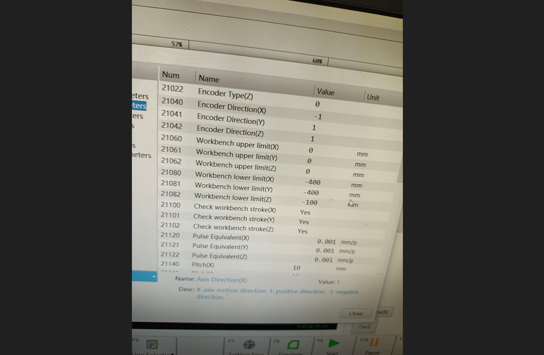

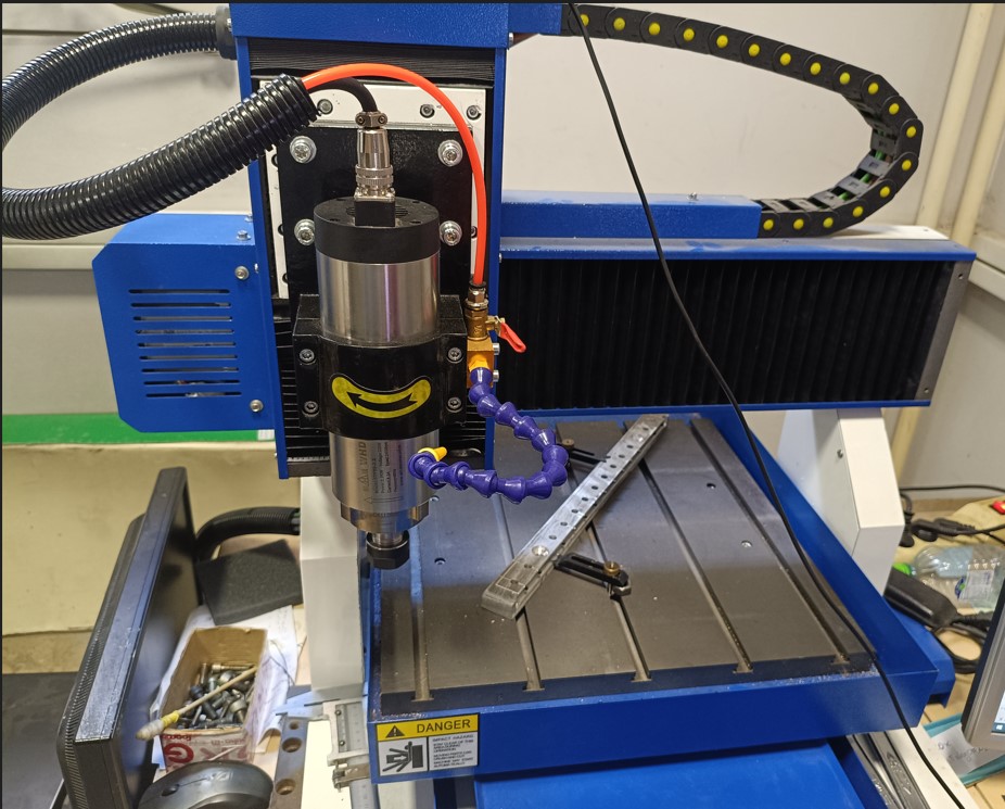

Добрый день!
Настраиваем новый станок с ЧПУ под управлением NcStudio Phoenix версии 15.
Запутались с осями:
- столкнулись с проблемой: при попытке (по кнопке в программе) перемещения по оси в плюс [X+]  физически двигается ось в минус [X-] и наоборот.
- с Y то же самое.
Подскажите, пожалуйста, как это исправить?
Если менять параметр Axis Direction(X) - то станок неправильно паркуется, голова едет не туда где датчики, а в противоположную сторону. Меняли Encoder Direction и так и так, то же не помогает.

Отправлено 30 Июнь 2026 - 19:32
Вначале надо разобраться  с правильным направлением движения, а затем - с правильным направлением поиска датчика...

Отправлено 30 Июнь 2026 - 21:46
позвольте полюбопытствовать при ручном движении в У+ стол едет на вас а координаты в окне work идут в + ? При отправке в HOME шпиндель поднимается максимально вверх а по Х У выезжает в правый верхний(дальний) угол стола .? а то закрались смутные сомнения понимашь........
