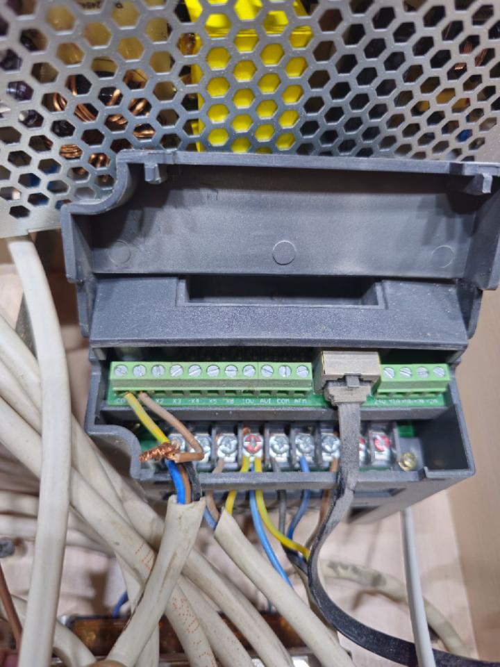

Появился вопрос, не знаю, видимо до меня коряво собрали, но как я понимаю на данном инвенторе и nc можно регулировать обороты шпинделя, однако даже если в уп выставить 5000, то все равно будет крутить 24000. Это реально в целом реализовать на данном инвенторе?
Инвентор BEST FC300-2.2G-T4-B3
Плата NC 5.5.60
Приложу фото для понимания
Плату nc снять возможно не смогу, но в переводчике там 3 колонки "высота шпинделя", "шпиндель", "низ шпинделя"

По двум сигнальным проводам ( СОМ и X1(FOR)), как у вас на фотке, вы можете лишь включать/выключать шпиндель. При том у вас на коммутацонной плате NCStudio вернее всего  колодки "низкий шпиндель", "cредний шпиндель" и "высокий шпиндель" объединены в один провод, который подключен на частотнике к колодке  X1(FOR)  - так делают, когда частотник настроен на управление частотой либо с ручки-рутилки на переденей панели, либо  кнопками вверх/вниз на передней панели, либо внешним переменным резистором, это в зависимости от значения  прописанного в параметре Р064 настроек частотника..

Понял, значит только вручную, спасибо!

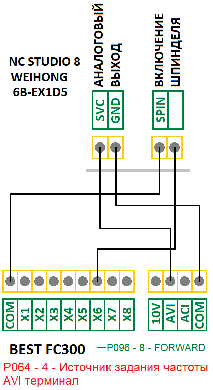

Подружил NCStudio8 с Best FC300.
Разбирался сам и возможно это не верный/лучший вариант, но работает. На команды УП реагирует, с NCStudio8 обороты управляются. Ниже как подключил.
NC    -  Best
SVC  -  AVI
GND -  СОМ
SPIN - X6
SPIN - COM
В частотнике ячейка Р096 отвечает за функцию входа Х6, установил 8 -forward. Ячейка Р064 задаёт источник управления, установил 4 - AVI терминал, т.е. напряжением 0 - 10В.
