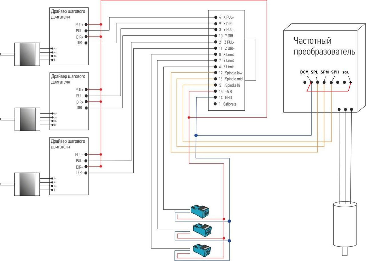

Здрасьте!
Меняю DXB55 с Mach3 на PCIMC-3D с NCStudio
Подскажите новичку:
1. Нужно ли соединять между собой катоды\плюсы, как показано на схеме?
2. Нужно ли соединять DCM, FOR и GND? Видел схему без этого соединения.
3. Верна ли схема вообще?
Познания в электротехнике где-то 1 из 10.
Спасибо.

Отправлено 05 Декабрь 2018 - 23:15
Что именно вы имели ввиду?
и правильно делали ,что видели: все зависит от конкретного врианта включения конкретного частотника.
В частном случае - да., ибо , под конкретный частотник и под датчики,  которые позволяют работать от 5В питания..

Плюсы на драйверах и концевиках соединены вместе и законтачены на +5В на плате управления.
Разобраться с маркой частотника нет никакой возможности. Фотку его и всего ящика прикладываю. Драйвера CW8060

Спасибо. Настраивать его не надо, т.к. он уже 2 года хорошо работал на плате DXB55 с mach3. Мой вопрос был про соединения + (плюс) управляющих сигналов с драйверов и подачу всего этого на +5В платы PCIMC-3D, как показано на схеме. И еще соединения сигналов DCM и FOR на инверторе.

Плюсы с step и dir с драйверов надо собрать вместе и подать на +5v коммутационная, а вот плюсы датчиков надо подавать на полюс источника питания датчиков ( обычно +24v или 12v, но не 5v, т.к. их обычно датчикам мало.
Если у частотника замыкание клемм for и dcm включает шпиндель, то dcm садитесь на com коммутационная, а for на вместе собранные три вывода управления шпинделем.. это при условии, что у частотника частота вращения шпинделем выбирается ручкой-крутилкой или кнопками на передней панели..

Com - это GND, правильно?
С управлением шпинделем при помощи ручек всё понятно. А если управлять им из программы, то соединять нужно так, как на схеме нарисовано?
#16 OFFLINE   3D-BiG
Отправлено 06 Декабрь 2018 - 17:54
Еще штудировать инструкцию и настраивать под дискретное  управление.... Тогда и схему поймете что и как...
Правильно.
