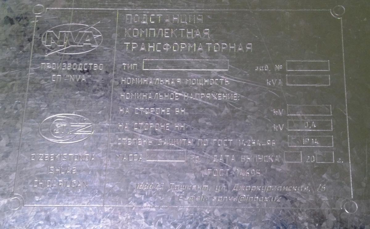

Еще такая проблема возникает, может со станком чего... при гравировке съезжают буквы, линии. Например: выгравировал целиком табличку, в норме. Ставлю другую заготовку, а буквы и символы начинают съезжать. В основном вниз. В Нсстудио отображается нормально, а на деле текст гравируется ниже, чем должно быть и вот от того места где начало ниже гравироваться, до конца таблички идет нормально относительно доуг друга. Т.е. где то произошел сдвиг и дальше опять все нормально, но табличка уже перекошена...

Это хуже. Сначала перепротяните все электрические соединения в ящике управления. Если не поможет, идите в темы "пропуск шагов" и "смещение координат".

Только что наблюдал за процессом и засек момент. В станке произошел тихий глухой металлический стук и в этот момент съехала ось Y. Все остальные разы тоде по Y смещения были.

По поводу стука и съезжания оси - похоже на то, что по пути движения оси есть какое-то препятствие, в которое упирается элементы механики. Привод вращается, усилие накапливается, элементы механики деформируются, люфты суммируются и далее идет проскок. Не обратили внимание - это происходит в одном и том же месте?

Разобрал все. Смазки нигде нет, полно металлической стружки, даже там, где ее не должно быть, видать от производителя так пришел. Все вычистил, смазал. В месте крепления стола к рельсам был силикон, намазан неравномерно, нашлепками, разве это не может дать смещение глубины при гравровке? зачем намазали, непонятно...Осмотр направляющих ничего не дал, вроде все в норме, но пригляжусь еще. Спасибо. О результате отпишусь.

Каюсь, что начал не с чистки и смазки. Силикон был обычный, типа строительного герметика. По крайней мере похож на силикон, между столом и рельсами. Извините за вопрос, каретки это то что ездит по рельсам, я так понимаю, чем их промыть, разбирать или на месте? И какие фотки выложить? Yusalex, спрашивали про завод - NVA. После чистки и смазки пару заданий прошел нормально. Но все равно смущает, ведь станок не пользованный, а уже какая то проблема с осью вылезла, буду присматриваться к работе.

В понедельник с фоткаю весь станок с потрохами. Подскажите, а подручными инструментами как то можно измерить ровность стола, как вы выше писали при помощи говна и палок  линейки например? Не пойму, заготовки все явно кривые до этого были, вчера вроде нашел ровненькую оцинковку но вверху букафки плохо пропечатались, толи опять заготовка такая, то ли стол угол имеет....
