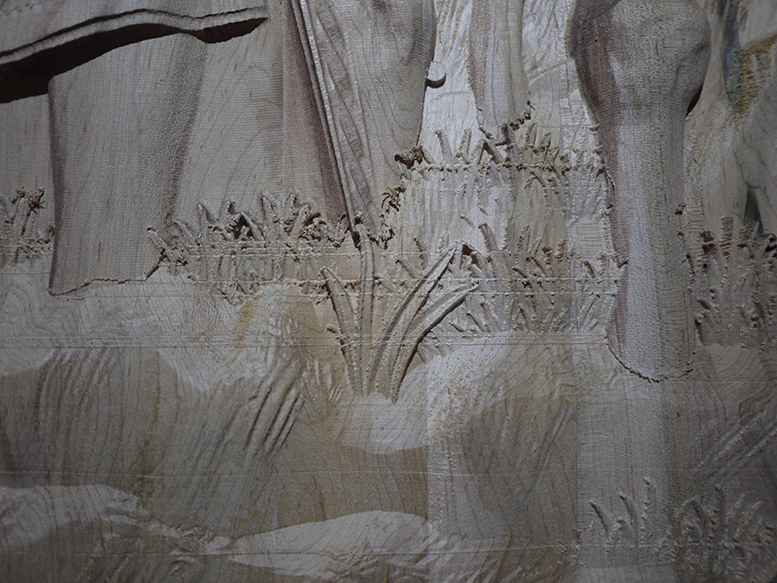

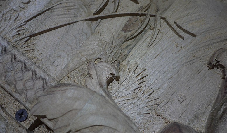

Подскажите что может приводить к таким незапланированным полосам? Полоса режится ниже на пару соток, а то и 3-4 , одну полосу прорезает, потом встаёт на место, иногда так не делает. Не разу невидел этого за крупной фрезой.
Фреза конусная d1мм, шаг 10 %, обороты 20.000, скорость 1500. Станок китаяц 6090

1/люфт по Z
2/заземление
3/в некоторых случаях присутствие плохого стабилизатора
