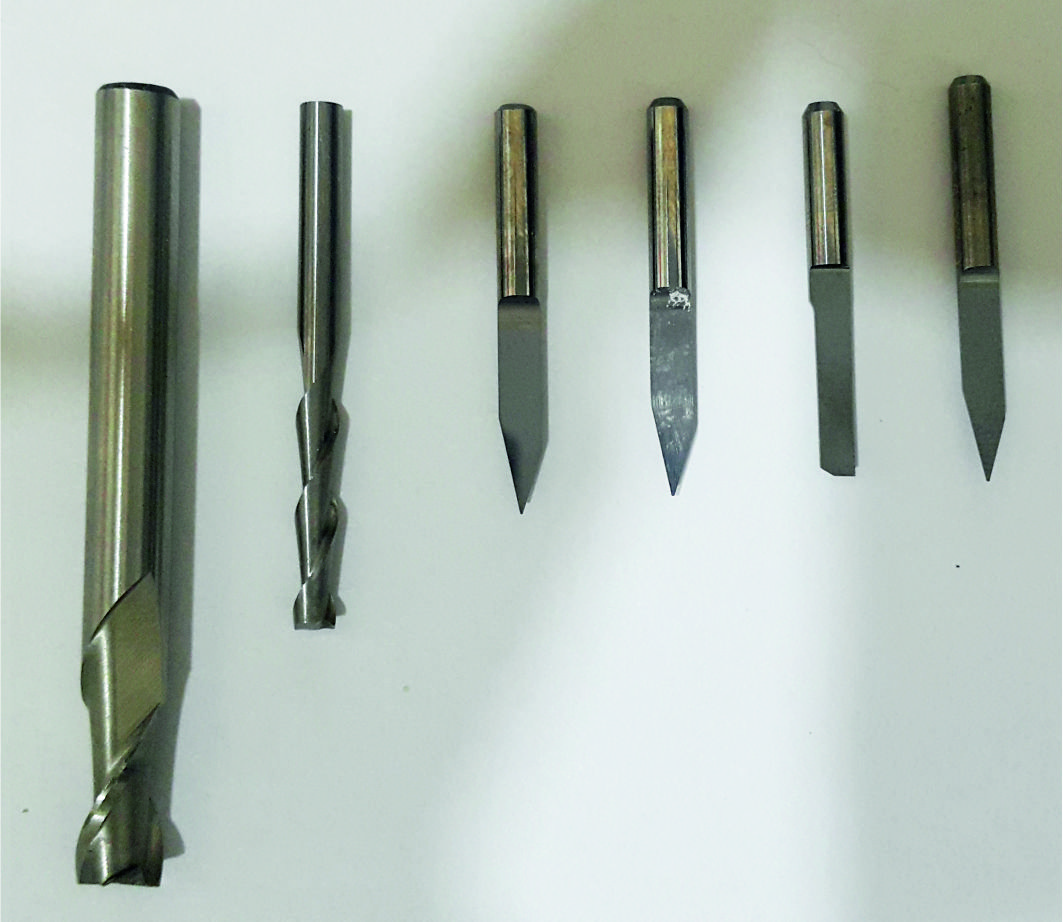

Доброго всем времени суток. Попала я в такую непростую ситуацию, когда чпу станок совсем не твоя тема, но изучить придется. Начну с самого начала. Занимаемся рекламой, недавно приобрели чпу, открывали здесь тему, благодаря вашей помощи и ответам запустили в работу станок. Теперь учимся гравировать и резать. Теперь я хочу разобраться с фрезами и граверами, научиться отличать их и правильно подбирать. Знаю, что нужно много читать искать и изучать, но думаю ваша помощь не будет лишней. Собственно в чем сама проблема и так сказать вопрос. Подскажите, какие фрезы самые основные, какие стоит купить для начинающего пользователя.( если можно в картинках) Какой фрезой лучше всего делать 2д резку, просто если нужно обрезать по контуру букву, какой 3д и есть ли разница. Я выложу свои фрезы и граверы которые нам прислали в комплекте с чпу. Может кто сможет разъяснить для чего они и для каких материалов. Буду очень признательна.

С  каким материалом работаете ? Какая толщина  ? Что планируете делать в дальнейшем ?

пока пробовали из пенополистирола, если я не ошибаюсь он так называется и еще из вспененного ПВХ( форекс) Толщина материала пока не превышала 3 см. В дальнейшем хотим попробовать дерево. Не знаю, какая фреза сама необходимая, скажем так универсальная для резки любого материала. Сейчас меня больше интересует 2д резка, то есть какой фрезой можно просто вырезать по контуру плоскую букву. Мы пробовали той, что вторая слева на фото, получилось нормально, но оставались "заусенчики" мы их потом зашкуривали. Не знаю. правильно ли подобрали фрезу. Дело в том что мы не покупали пока доп. фрез, а пытались попробовать из того что нам прислали.

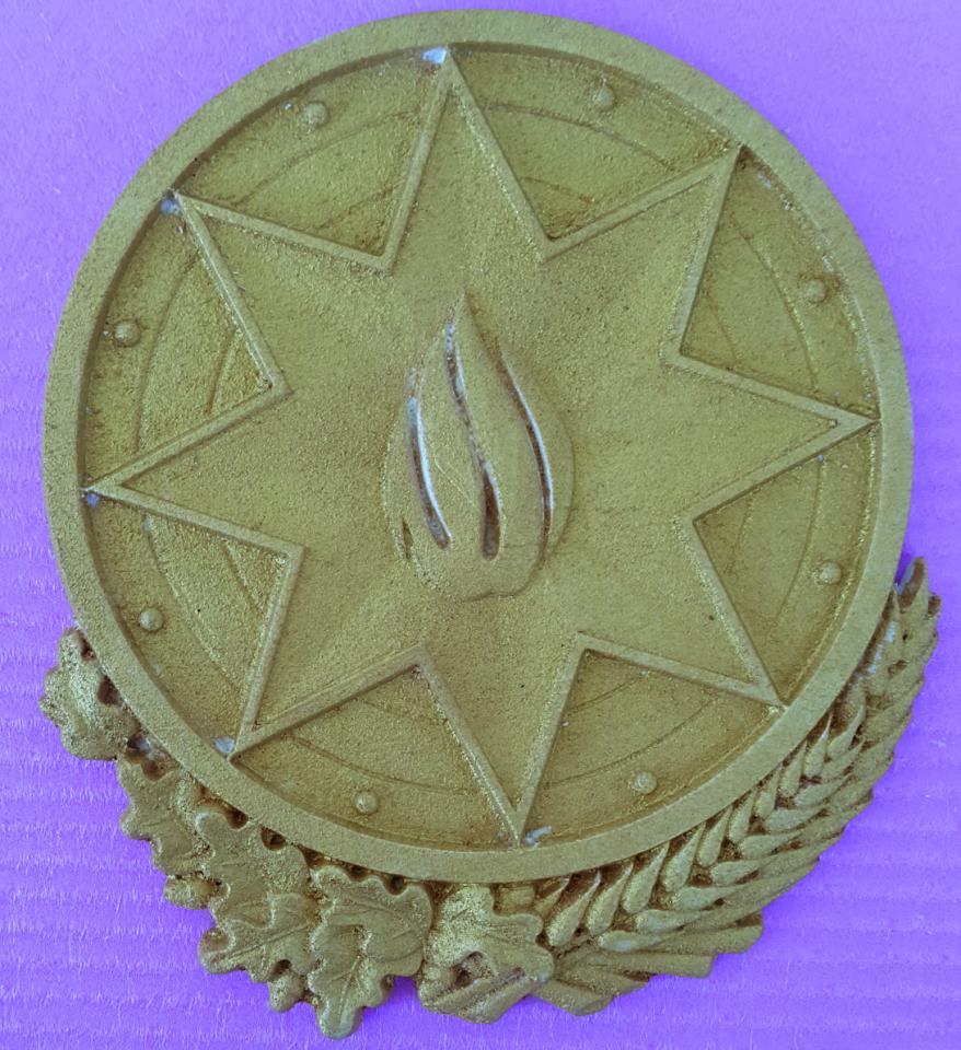

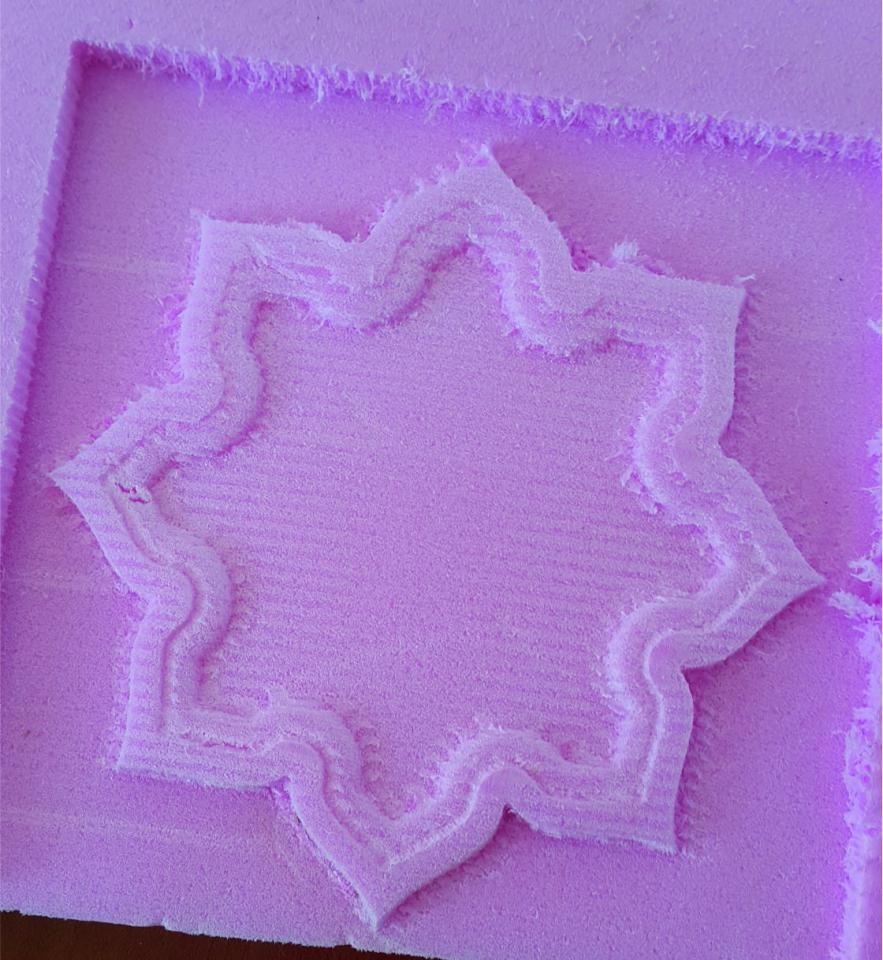

вот фото того что у нас получилось методом тыка так сказать)) Не судите строго, опыта мало. Если приглядеться к гербу, видно как он нечисто програвировался, остались какие то комочки и катышки. Пытались зачистить и выковырять, не помогло.

подробно напишите о станке,если можно фото и поможем вам.
а то не понятно что вы там купили. разные станки,разный подход.
а фрезы покупать придется.то что прислали,далеко не уедете:)

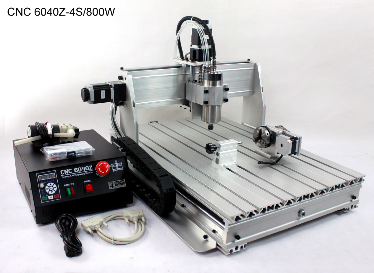

станок китайский 6040z 4-ёх осевой. Более подробно не могу, потому что нет ни инструкции ни мануала ничего. Это все что мне о нем известно. Точно такой как на фото

тогда купите нормальные фрезы.желательно скругленные в конце и однозаходные.
а то вашими фрезами шкурить вам придется долго и мучительно :)
кое что есть
Руководство по станку CNC 6040z-usb 4 axis

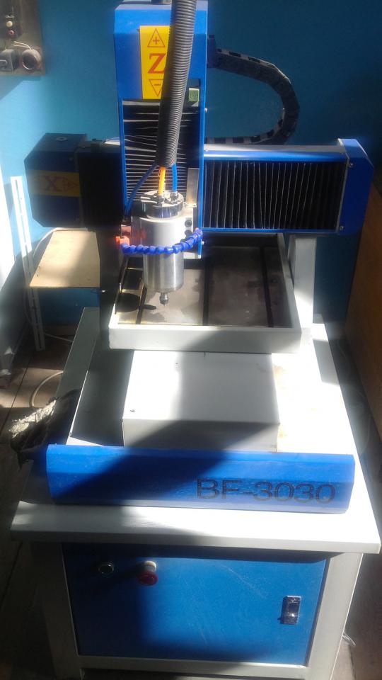

Здравствуйте, уважаемые форумчане. Прошу помочь с некоторыми вопросами.
Начну попорядку:
Устроился на высоковольтное производство, так сказать металлистом, в конструкторский отдел. При осмотре территории завода набрел на заброшенный гравировальный станочек, одиноко стоящий в углу сборочного цеха. Ну мне стало интересно и я полюбопытсвовал у начальства. Брали его для гравировки алюминиевых табличек, которыми по ГОСТу положено обозначать тех параметры те или иных шкафов. Но... Местный чпушник с ним неохотно поковырялся и сказал, что для этого он не подходит, хотя перед привозом с китайцами все оговаривали вроде как. В итоге, станок простоял так 1,5 года, все документы утеряны, ни дисков, ни мануалов. Только комп с NCStudio рядом стоит. Станок собран, но не подключена система охлаждения шпинделя. И никто не вкурсе, работает ли он вообще.
Я не спец, но уж оооочень хочется разобраться и запустить, просто, ради интереса. Нашел здесь файлик, для проверки грубой геометрии станка от 3D-BIG, можно ли включать станок без охлаждения, так, чисто для проверки работоспособности, минут на пять? Просто хочется проверить, стоит ли заморачиваться. И на что надо обратить внимание в первую очередь? Прошу не ругать за  то что лезу туда, куда ПОКА не понимаю, просто я такой человек, ну уж ооооочень руки чешутся его запустить.
Прилагаю фотку станка. Станок нужен для гравировки на плоских алюминиевых табличках ~2-3мм толщиной. По идее он должен быть способен и на большее. Но хочется услышать мнение спецов.

Ну включите шпиндель на минуту для проверки работоспособности, хотя не понимаю, в чем проблема подвести охлаждение, засуха?
Координатный стол и без шпинделя можно проверить.

не засуха. Я просто человек на заводе новый, и на любое мое движение смотрят как баран на новые ворота, шепчась и посмеиваясь, аж не приятно. Типа: -Наш чпушник уже вынес вердикт, ты то куда лезешь. Поэтому не хочется лиший раз раздражать работников. К станку ничего не подведено для охлаждения, соответственно мне придется таскаться с ведрами туда-сюда. Вот и хочется включить, проверить, и если это чудо работает, тогда уже заморачиваться. Поэтому и спрашиваю, можно ли просто проверить без охлаждения, или категорически запрещено его включать?

Внешне вполне смотрится, а без охлаждения шпиндель несколько минут проработает даже без заметного нагрева  - трогайте рукой для контроля - не думаю, что вы успеете почувствовать заметный нагрев...

Можно. Если гравировать, а не фрезеровать (т.е. нагрузка на шпиндель мизерная), то не только за 5, но и за 15-20 минут вряд ли двигатель перегреете.
Может ему просто лень возиться было (либо работу по гравировке хотели дополнительно навесить ему на шею без прибавки в зарплате), вот и отмазался?
Слабо представляю, почему китайский настольный станочек может оказаться непригодным для гравировки маркировочных шильдиков (если только в его механике нет больших люфтов). Не ахти какая "прецизионная" задача, лишь бы полученные надписи разборчиво читались... Кое-где по сей день эти шильдики врукопашную набором чеканов колотят - буквы криво-косо, "как бык поссал", но никто не парится...
