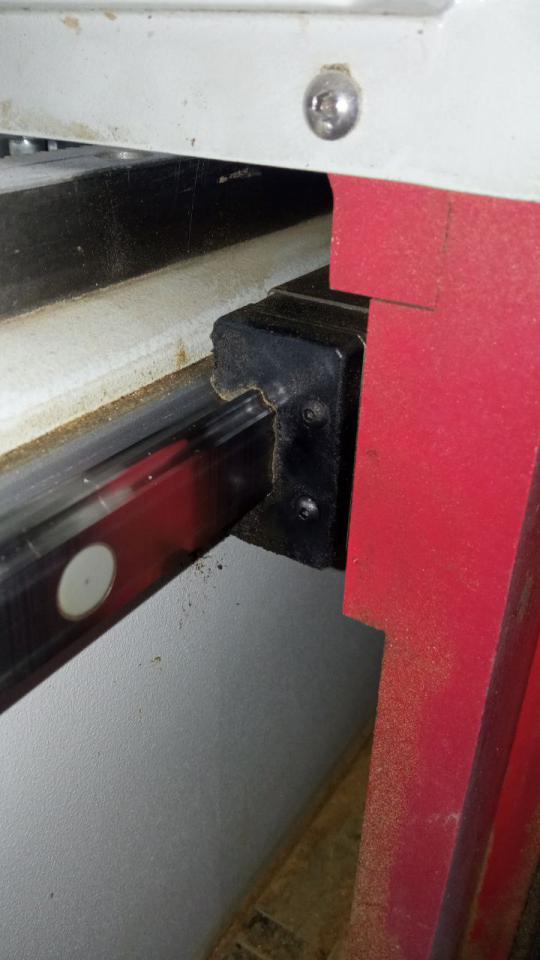

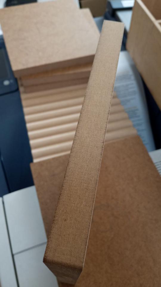

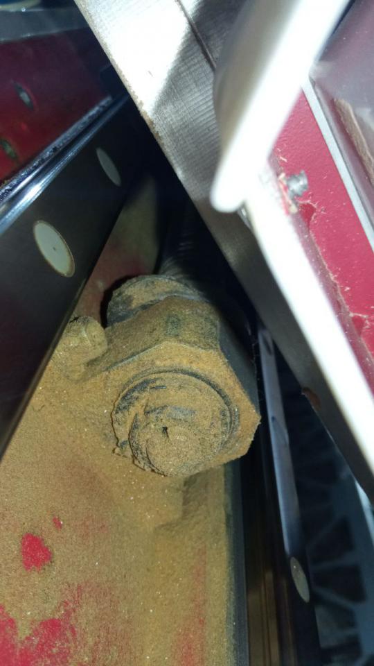

Станок beaver под syntec ez-4012-me.
Когда идет обработка Y-направления заготовок, то появляются, а местами прям очень вертикальные полоски от фрезы. Обе Y-стороны деталей в мелкую полоску. Иногда меньше, но всегда есть. При этом по X всё гладко
Может проблема и не в Y, а в X. Может когда по Y тащит портал, он где-то вихляет, бо не в натяг?
(И ещё, иногда, при некоторых схемах подачи и заглубления когда с Y на X переходит, бывает заносит будто. Появляется бугорчик на углу заготовки. Будто уже бы надо повернуть, а по Y ещё продолжается движение)
Не такие чтоб переживать когда в плёнку закатываются фасады, а вот на покраске это всё вылазит кошмарным образом.
Кое-как лечится уменьшением подачи, но не всегда и на небольших деталях проявляется всё равно.

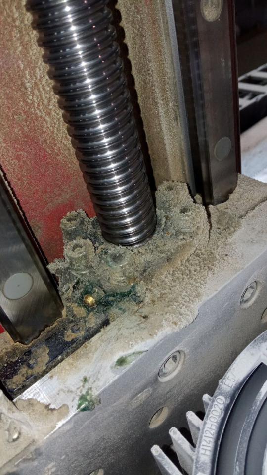

Было решил смазать всякое, но обнаружил что все гнёзда под штуцера установлены внутрь всякого и везде. По фоткам всё видно. Это вообще как так?
Только можно червя этого смазать, но проблема наверное не в нём. Или может быть и так?

Редко, но при смене инструмента, на патрон попадало немного МДФ пыли. В результате фреза "зашумела" и поверхность от легкого биения получалась примерно такая.
То же самое возможно, если в "пыльную" цангу зажать "не чистую" фрезу.
Короче-биение.
А если все чисто, тогда где-то может быть люфт, например в линейных подшипниках, если только по Y.
Кстати, у меня тоже есть Бивер1212, и приходилось подтягивать подшипники по Y.
И если резал на нем тонкие "рейки" то все мелко вибрировало и получалась "рябь" потому что на этом станке нет вакуума.

заглянул внутре шпинделя. там чисто, ну относительно. комьев мдф нет.
про подтягивать подшипники не слышал - погляжу что это такое
в этом плане меня больше интересует - это почему. почему тавотницами внутрь всё смонтировано? я впервые такое вижу. обычно где эти направляйки, там и смазать их можно, а мне что делать?
на моём есть вакуум, да ещё какой. приклеили мдф и сверху десятку под жертву. теперь всё хорошо всасывает

Гребенка и волны на торце детали
Может. Индикатор в шпиндель уприте, да посмотрите, как он на сотки реагирует.

прижал ролик к зубчатой рельсе. люфт был большой, как оказалось. его можно было почувствовать двигая портал. лязгал и топорщился милиметра на один-два.
теперь всё чотко. при попытке сдвинуть упирается в движки и немного шевелится ремень только. заказал новые ремни, один подорван был, как раз на Y.
сегодня запущу проблемные фрезеровки и погляжу чтокак.
меня больше БЕСИТ. как это с тавотницами так получилось? почему они внутрь всего спрятаны? тот кто монтировал не понимал что делает?
может все спроектировано под автосмазку?
явно нет. на X они вообще вплотную друг к другу стоят. так что это тупняк или диверсия.. но как так тупить?
у нас форматник с автосмазкой, с шлангами этими всякими. это точно не оно
и кстати протяжка Y, но без смены ремней и без заглядывания в подшипники осей, не привела к нужному результату. биения нет. громыхания тоже. но полоски вертикальные остались

в общем так
полностью снял портал с линейных подшипников и смазал оные. наверняка их надо менять, потому что на сухую они прилично находились.. при сборке портал простоял все выходные на наживуленых болтах и явно вернулся в какое-то своё настроение. а я по тупизне взял и затянул как он был.. это было ужасно. пару раз клинило и выровнять никак
недолго промучавшысь всё ослабил обратно выровнял по рельсе с зубьями которая. получилось намного приличнее чем было до всех изменений. добавив миллиметр в компенсацию оси С теперь стало калиброваться во все нули!
геометрия и диагонали сошлись, но рябъ по Y не пропала. грустно..
дальше. во время фрезеровки по Y решил надавить на шпиндель в направлении X. подача была 500 мм/мин, а в это время чистовая фреза убирала 0,2 с боков заготовки. звук изменился. надавил в другую сторону по X оно затих - бишь не касался вообще заготовки. подёргал туда-сюда, думаю, посмотрю что на выходе будет, а там жуть! оно болтается по X, а не по Y! потому как моих усилий недостаточно чтобы что-то по Y сдвинуть!
и люфт по X виден глазом даже
отсюда выводы:
- контроллер на двигатель не даёт нужной жёсткости и-или она плохо передаётся из-за ремня или шестерни
- шестерня к рейке прижата плохо
- ремень болтается
- или же люфты на линейных подшипниках X, но их влияние маловероятно
- ещё какой-то вариант со шпинделем, но это уже после исправления X
- что-то непонятное, типа резонанса или любви
думаю залезть в настройки контроллера двигателя и глянуть что там с жестокостью и натянуть ремень. а если учесть что проблема с волнами по Y была изначально на этом станке

Люфт станка и жесткость станка - суть разное. Люфт - это когда обратно не возвращается.
Однако общем случае конечно под понятием "люфтЫ" подразумевают в том числе и излишнюю гибкость станка.
Жесткость станка и "жесткость" как ОДИН ИЗ ТРЕХ основных параметров, записанных в контроллер сервопривода, тоже смешивать не надо.
А поэтому я так и не понял, что вы по X нашли. Люфт по оси, нежесткость станка (стойки гнутся) или неправильные настройки сервопривода.
Понимает.

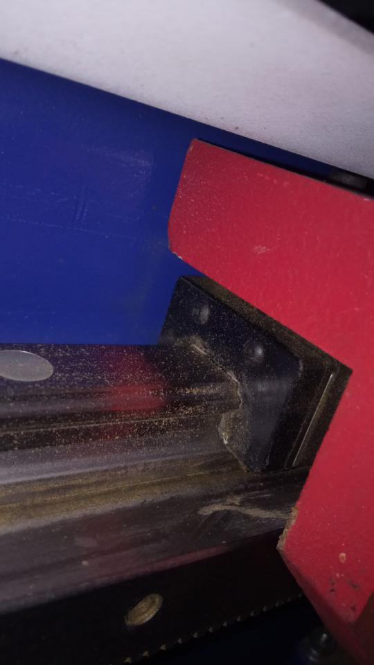

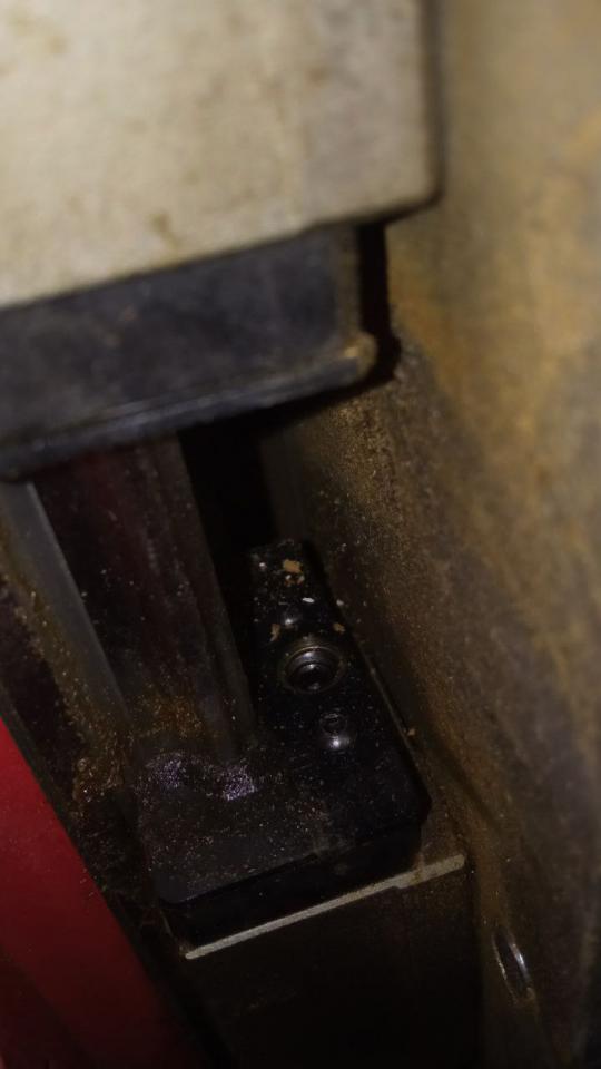

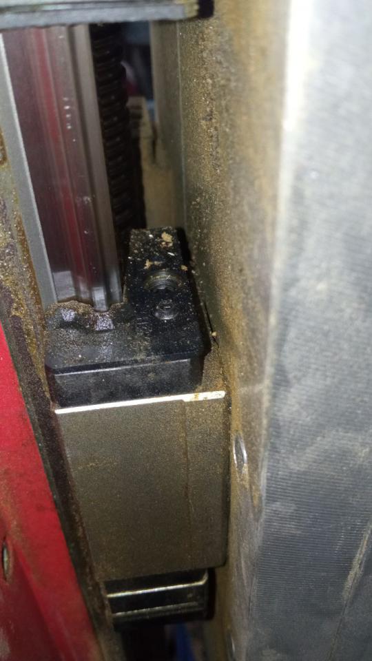

Судя по фоткам, там у вас на каждой каретке дырка для тавотницы типа внутри, а снаружи - КАРТРИДЖ со смазкой.
Сравните длину пластиковых нахлобучек "внутри" и "снаружи". Они разные. Снаружи боковая крышка + картридж(~10мм) с поролоном, пропитанным смазкой. Внутри - боковая крышка + металлическая пластина (~2мм) с резьбой для тавотницы.
Картриджи СМЕННЫЕ или ПЕРЕЗАРЯЖАЕМЫЕ.

Картриджи СМЕННЫЕ.
отверстия под тавотницы в Y подшипниках оказались с обеих сторон (как и во всех остальных), но чтобы добраться до них надо открутить накладки с прокладками. одну с мякушкой и другую просто пластиковую (в ней уже есть сквозное отверстие) уже тогда в самом подшипнике появлется отверстие для тавотницы закрытое болтиком. туда и залил. никакой системы автосмазки не предусмотрено
width_752_height_600_lineynyy_podshipnik
вот такой только без тавотниц и даже отверстия под них, как я уже говорил не везде доступны, а на Y нет вообще
ну это ладно. смазал. лучше не стало с волнами по Y
а по X  я нашёл вот что. хоть двигатель и упирается, но его можно прилично толкнуть, когда X не двигается. тобишь это явный люфт. и по всей видимости надо начать с жёсткости которою контроллер даёт и уже потом по цепочке дальше смотреть..
Нет
Сначала надо устранить люфт в механике.
Для этого нужно не просто толкнуть, нужно быть уверенным, что двигатель не провернулся ни на одно деление энкодера. Грубо - заклинить двигатель надо.
Еще раз.
Люфт - это одно понятие. Жесткость - другое понятие, к люфту отношения никакого не имеет.
Их взаимное дифференцирование равно нулю (если так понятнее). Перпендикулярны эти характеристики. Проекция одного на другое равно нулю. Вот как X и Y на станке.
Вот когда вы устраните люфт в механике, т.е. когда после возмущения голова будет возвращаться в исходное положение (индикатором смотреть), вот тогда и перейдете к настройке параметров сервопривода.
Нет, Вы так проблему не решите.
У вас нет "волн по Y". Точнее они есть "на детали".
А причиной тому "отклонения по оси X у станка при перемещении по Y".
С деталью проще - рубаночном пройдите, и всё.
Сообщение отредактировал lkbyysq: 25 Октябрь 2024 - 14:54

на всех биверах ставят такие картриджи... вообще хватает раз в неделю вэдешкой все пролить... у нас некоторые станки уже больше 15 лет так работают...
серваки обычно у них то же настроены нормально...
тракторит по Y обычно изза кривого портала... когда он механически стоит с перекосом и серваки этот перекос выравнивают...
тогда получается серваки друг на друга в противовес давят и неправильно инерционность считают при движении... вот и идет постоянно разгон/торможение...
+ еще sped loop gain на стойке правильно должен быть настроен... иначе стойка дает одно ускорение а сервак делает или перебег или недобег... вот и идут толчки

допускаю такое. но не могу сообразить на что опереться чтобы выставить их ровно. попробовал на одинаковом расстоянии от края рельсов до шестерни, но это возможно не оно и ещё, как мне показалось, вначале я ровно поставил, а потом будто набежало миллиметра полтора, хотя оно как и прежде калибруется в ноли
уже думаю лазерный уровень взять и под портал его поставить. светануть вдоль Y  и увидеть по X где нет схождения на стойках самого портала. или наоборот светануть по X и увидеть что по Y убежало..
сейчас портал ровнее всего что когда-то было, а были постоянные тягания, пинания и насильственные калибровки, но до нормы ещё не хватает немного. чтоб пила пропала с торцов!
На Хивинах отверстия есть, точнее намечены, только тонкая перегородка остается, которая продавливается самой тавотницей при вкручивании.
И таких недоделанных отверстий по три в каждой крышке - с торца и два по бокам.
