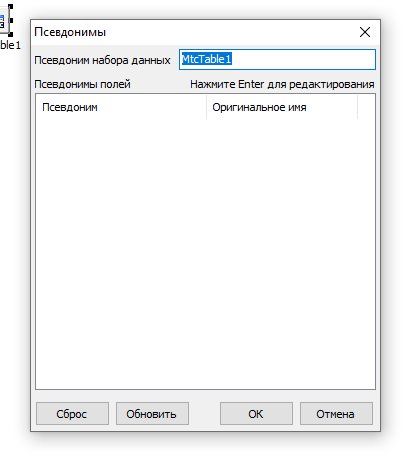

Добрый день! Дошёл до момента, где надо добавлять свои базы данных. В готовом отчёте во вкладки данные имеются объекты Mtc, в которых уже указаны данные и откуда их брать. Но в новом отчёте при добавлении объекта mtcTable у меня почему-то пустое окно. Подскажите пожалуйста, как мне внести данные с пронеста по аналогии со стандартным отчётом?
Добрый день!
в параметрах TableName  выбираем нужные данные

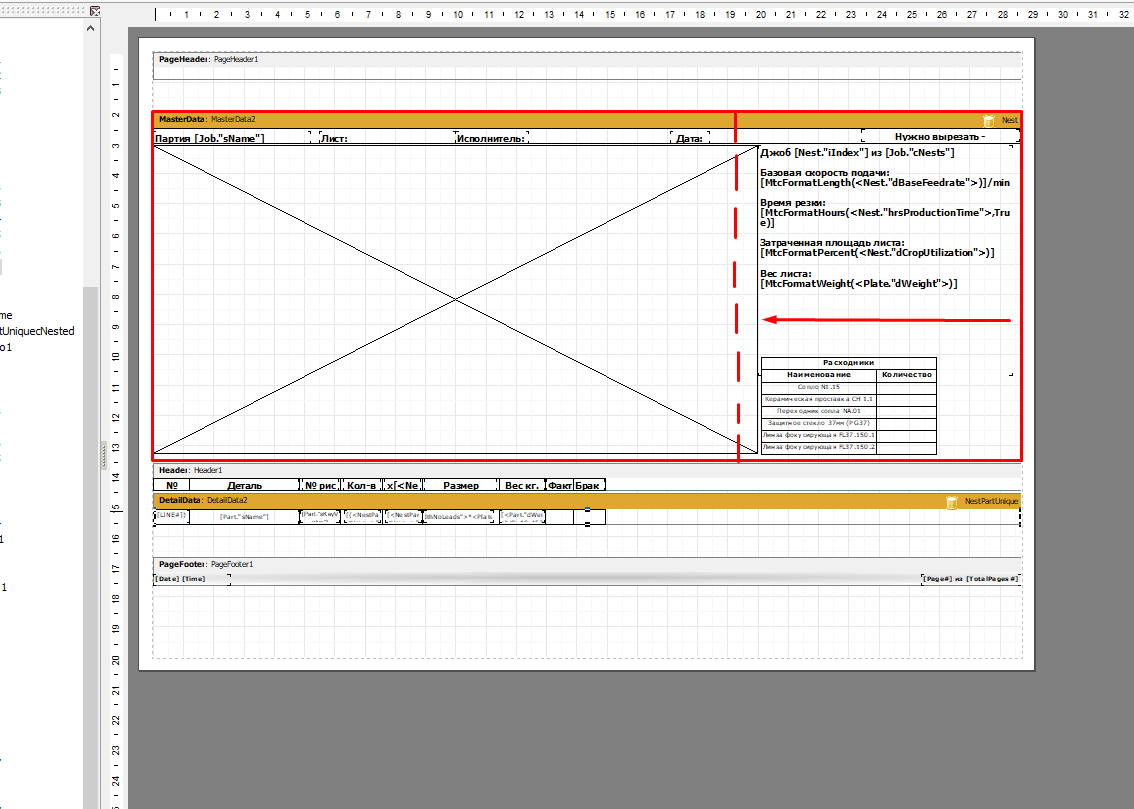

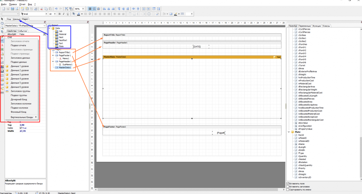

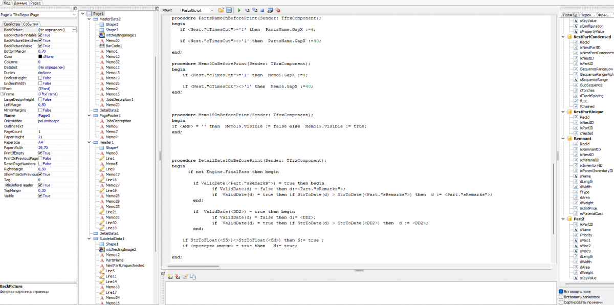

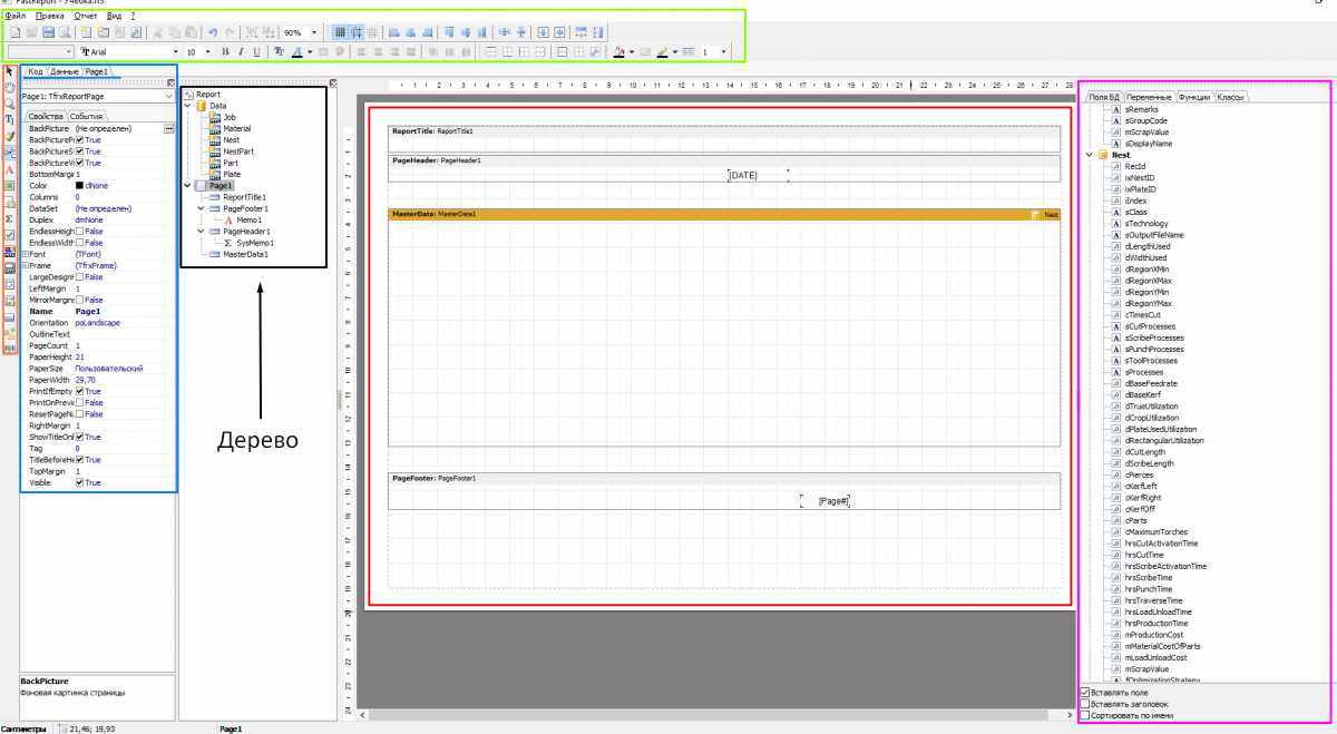

Добрый день! Начинаю потихоньку погружаться в конструктор отчётов, хочу рассказать что я изучил и какой объём работ уже проделан. Буду очень признателен если меня откорректируют в моментах где я не так что то понял. Буду рассказывать простым языком и своими словами.
Сам по себе конструктор не подразумевает работу именно с пронестом, это отдельная программа, которая использует данные, которые вы ей предоставляете. В открытом редакторе у нас есть несколько зон работы с отчётом (Рис.1): Зелёная зона - обычный набор для работы с файлом, Оранжевая зона - панель объектов, которые мы закидываем в рабочую зону. Эти объекты мы наполняем данными из розовой зоны. У этих данных/объектов есть огромное количество свойств, которые редактируются в синей зоне. Чёрная зона - это дерево вашего отчёта, в котором показаны все данные и типы объектов, находящиеся в отчёте.
Основные объекты, которыми нужно будет пользоваться для составления отчёта - это Бенды (поля для заполнения объектами, которые образуют структуру отчёта), системные выражения (для отображения даты, времени, кол-ва страниц и т.д.), текстовые объекты (это не обязательно просто текст, который служит для разметки табличек или колонок, в текстовые объекты можно добавлять данные из пронеста) и картиночки (к ним я пока не приступал).
Теперь перейдём к структуре отчёта (Рис.2). Есть общие данные для всего отчёта, которые помещаются в заголовок и подвал - для них используются соответствующие бенды. Дальше у нас идут данные, которые используются отдельно для страницы (если в одном раскрое у вас несколько джобов, на которые создаётся отдельная страница отчёта). Мы получили структуру, в которой есть начало и конец с вводными данными или данными по типу номер страницы, дата и т.д. Дальше нам нужно само рабочее поле для обработки выводимых данных, ради чего, собственно, мы и создаём этот отчёт. Для этого используются бенды "Данные n-ого уровня". Но этому бенду нужно знать, откуда брать информацию, Для этого во вкладке данные мы добавляем базы данных, из которых будет подтягиваться информация в бенды. После того, как мы указали источник данных и сформировали структуру отчёта, нам осталось добавить поля бд из розовой зоны рисунка 1.
Пока что особо в свойствах этих объектов я не лез, сейчас только изучаю какой объект за что отвечает, для этого я составил таблицу и протыкал каждый элемент из заданных мною баз данных (Рис.3). К этому сообщению у меня не получается прикрепить саму табличку, попробую в отправить в другом сообщении. Буду рад помощи с заполнением таблички, там не хватает много каких пунктов, потому что я не со всем разобрался и было бы неплохо сделать легенду, в которой прописано что означают индексы перед названием объекта.
Информацию по этой программе, а особенно по взаимодействию FastReport-ProNest очень трудно найти в интернете. Буду рад любому виду полезной информации в любой форме)

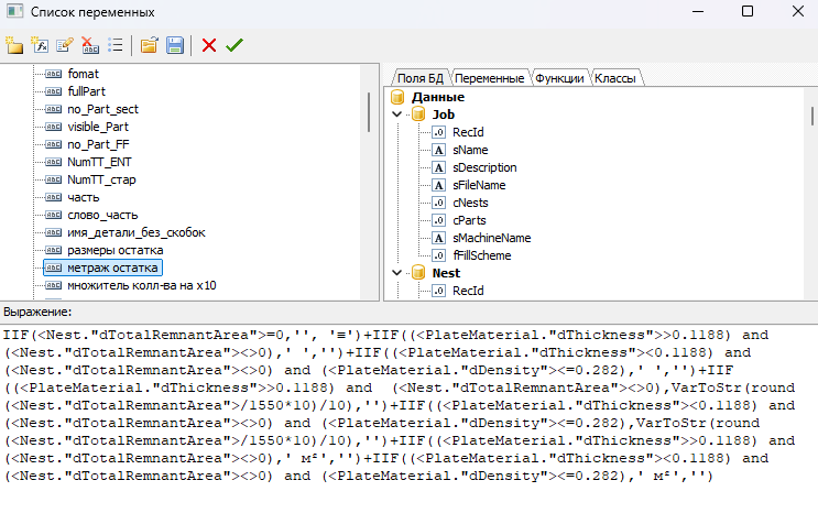

Добрый день!
тип данных
s строка,f число с плавающей точкой, b - булево, ix Индекс, img - изображение, c - целое число, итд

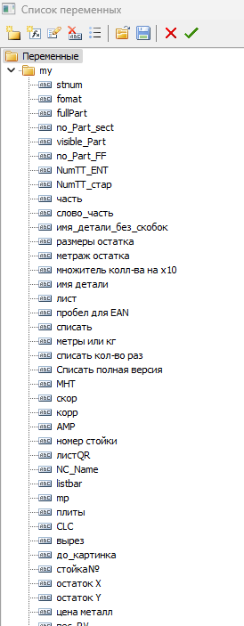

Советую обратить внимание на возможность добавления переменных в отчет (очень помогают сократить код)
так-же очень полезен раздел "Код"

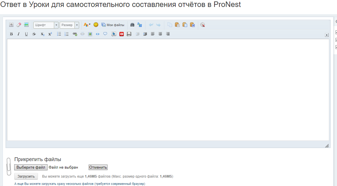

П.С. Не получается подгрузить саму таблицу, это вообще возможно сделать?
сперва нужно архивировать в .zip или .rar
потом в расширенной форме добавить файл

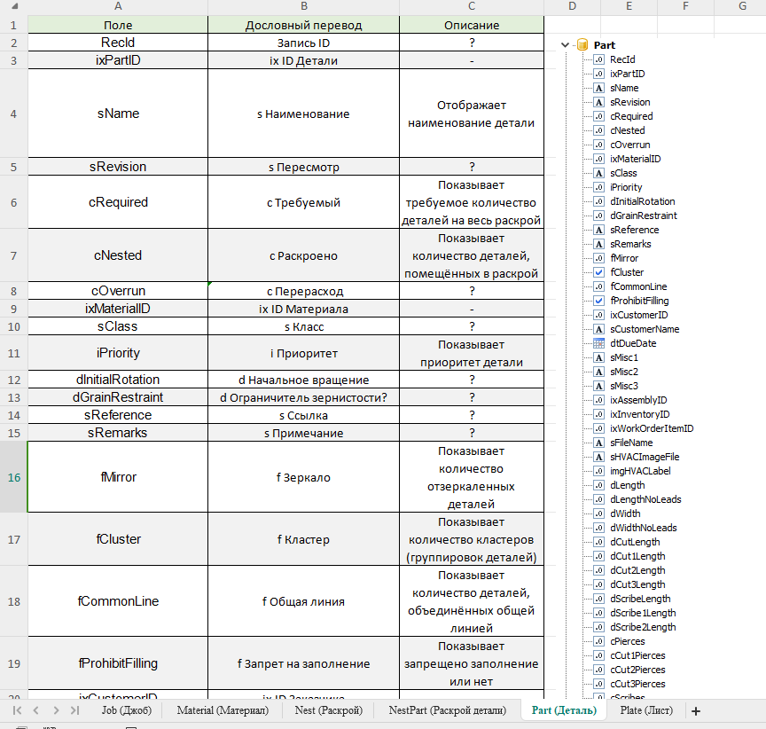

Доброе утро! Прикрепляю таблицу с расшифровкой полей бд. Таблица неполная и по многим пунктам есть вопросы. Выкладываю просто, чтобы было легче начинать тому, кто ничего по этим функциям не знает.
Обязательно пользоваться кодом? Кодить не умею от слова совсем, но раз уж там небольшой код для отчёта я бы подучился. Насколько с ним проще и какие функции он может выполнять?
и вот еще тема для размышлений
до этого мне пока рановато) это для того, чтобы облегчить загрузку деталей в сам пронест? Типа задаёшь по определённому шаблону имя файлу и он по этому шаблону выставляет характеристики для импорта?
Добрый день!
да ускорить загрузку, если допустим список деталей нужных в экселе, программа по этому списку находит в надстройке данную деталь (в надстройке прописан адрес детали), копирует ее в рабочую папку и прописывает в самом файле DXF информацию например количество и при добавлении данной детали в пронест, количество выставляется автоматом из данного слоя BOM (Bill of materials — список материалов, компонентов, блоков, составных частей конечного продукта.
), программа работает по всему списку не по одной детали, засекал на 100 позиций примерно 0,8 сек получается, то есть вы разом закинули эти 100 деталей и у вас уже все выставлено количество и вся информация по деталям. Остается только раскидать по листам

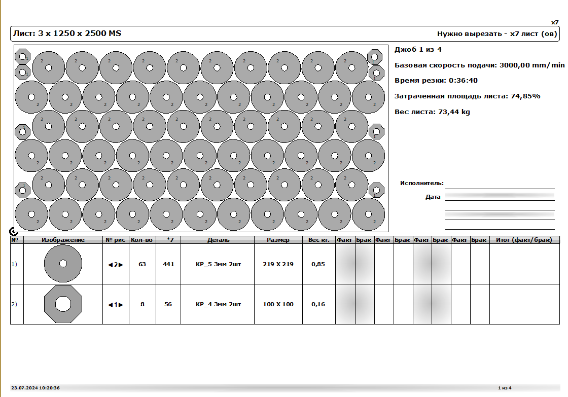

В связи с нуждами производства я поковырялся в ФастРепорте и сделал сырой макет, в котором объединены задание на резку и одновременно табель. Т. к. у нас непрерывное производство и мы готовим собственную продукцию, зачастую бывает, что ребята режут одни и те же листы по нескольку раз. В приложениях выкладываю форму отчёта и как он выглядит. Теперь мне стало интересно, можно ли использовать эту программу не только с пронестом, а отдельно, чтобы делать задания и табели для других постов? Можем ли мы связать эту программу с нашим сервером и подвязать к таблицам? Можете пожалуйста подробнее объяснить, где ещё используется эта программа и с чем может взаимодействовать? Можно ли её как нибудь связать с Компас 3D?
