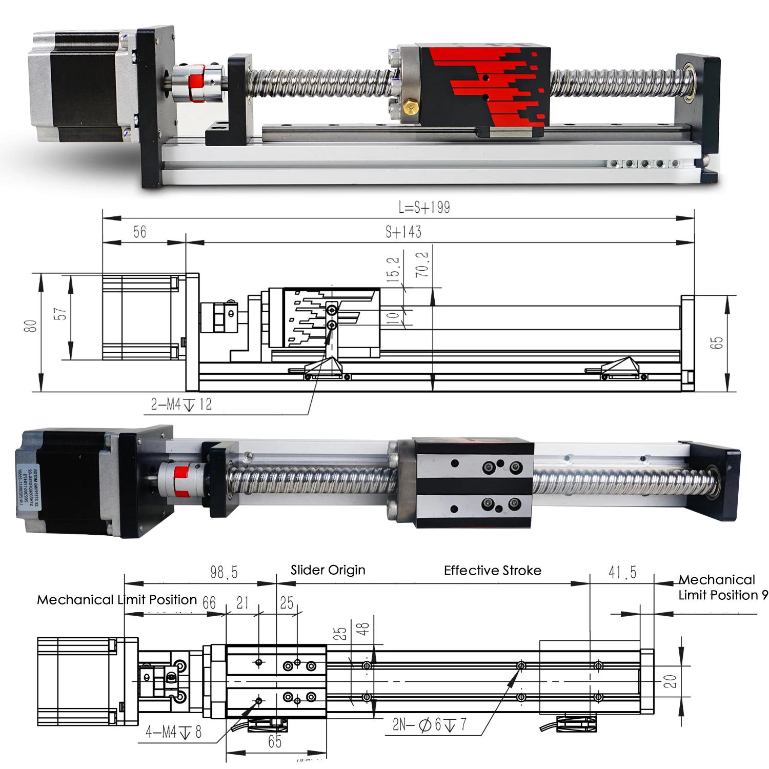

у меня в голове только 2 варианта
на обрабатывающих центрах стоит подшипник с тормозом и пару датчиков
я таких не нашел...
пересмотрел кучу актуаторов с энкодером - маленькая линейная скорость...
кроме как пневматика с тормозом или актуатор с энкодером мне в голову ничего не приходит...
операторы вылет фрезы от балды ставят и получается щетки или не достают или их ушатывает от сильного прижима к изделию...
относительно корректора и координат нет проблем программно задать высоту опускания пылесборника...
вопрос чем двигать и как контролировать положение?
может есть у кого мысли как еще можно реализовать?

#15 OFFLINE   lkbyysq
Отправлено 27 Март 2024 - 12:31
Чо самому актуатор не сделать? Типа такого https://aliexpress.r...2607755602.html
Винт с шагом 10 и на серваке. Летать будет.
Комплектуху всю на алике взять можно.

#17 OFFLINE   mihams
mihams
  • 1 370 сообщений
  • Из:Kovrov
Отправлено 27 Март 2024 - 13:11
чтоб не перекосило нужно справа и слева ставить... на 20 станков... + провода + драйвера... не гуманный ценник выйдет))
вот конструкция биессе
по пластине 10 датчиком 4 определяет высоту
каретка с тормозом. это от стола, но на пылесборнике конструкция такая же.
я так понимаю в природе таких особо не существует кроме как у них...
