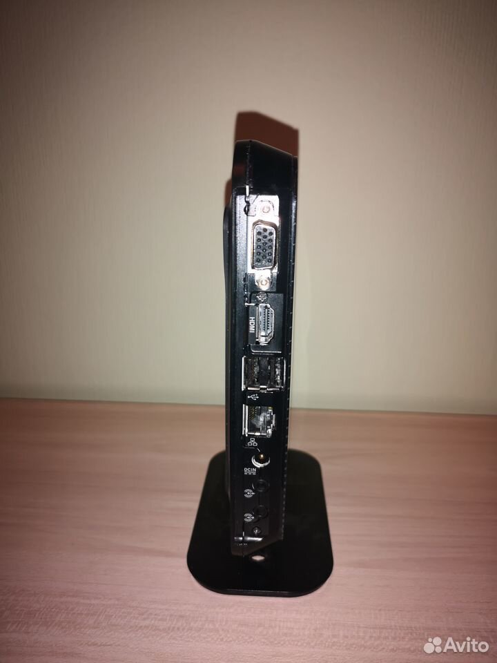

Отправлено 18 Март 2022 - 21:55
Типа такого совсем плохой? на авито нашел, древний вообще . правда далековато от меня... https://www.avito.ru...location=653420

#31 OFFLINE   SlaffPro
SlaffPro
  • 18 сообщений
  • Из:Саратов
Отправлено 18 Март 2022 - 23:07
Типа того, что я вам ссылку давал. Но вы ее видимо не смотрели
по ссылке у меня открывается фото - какой то системник или ноут торцом стоит, LPT порта не вижу (на сколько знаю там 25 контактов)... Даже модель не понятна компа.
На фото вижу VGA, HDMI, 2 USB, LAN, разьем питания...

#32 OFFLINE   Dark Knight
  • 1 318 сообщений
Отправлено 19 Март 2022 - 09:09
Извиняюсь, оговорился, неттоп может есть. LPT порт искать внутри (гребенка), как на этом фото
