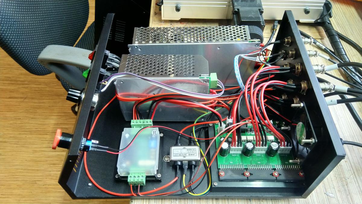

Всем здравствуйте. Купил неделю назад китайский ЧПУ 30х40. Из конструкторского - только подключить провода и шлейфы. Установил прогу CNC USB.  дрова на win 7.
По китайской инструкции в программе все сделал как нужно. Станочек начал двигаться, вручную стрелками по всем осям катается и прочее. В одной из настроек есть функция автоматического определения чего-то там, когда фреза касается датчика и сразу отходит выше на безопасное расстояние. Предварительно я коснулся датчиком фрезы, в проге загорелась красным поле "Z" ну я решил что должно сработать. Запустил автоматическое определение... И тут меня ждал сюрприз, скорее всего по не знаию моему. Фреза благополучно дошла до датчика и.. не остановилась стала на него давить , ссломалась естесственно и я  немного испугавшись выключил станок кнопкой включения... После этого программа перестала видеть станок, не видит ни номер контроллера, ничего. Хотя станок запускается, чувствую что напряжение на шаговые двигатели подается и они жесткими становятся. Я уже и прогу сносил и дрова, даже систему переустановил... и снова все поставил и в программе все в что нужно сдела. Никакого результата. Поставил рядом Мач3 он тоже не видит станок... В интернете куча советов, но особо не понятны они. Я как понимаю скорее всего мог выйди контроллер из строя (тб6560 три штуки на плате). или ушел в защиту... как проверить или что делать? Представляете какого мне... купить станок и сразу его сломать... Жена блин возмущается, в кредит взяли да еще и сломал.

#2 OFFLINE   lkbyysq
Отправлено 16 Март 2022 - 12:23
Кнопку стоп взад отжали?
Судя по фото как-то не особо.
Грибок кнопки (там не зря насечка по бурту) надо повернуть влево-вправо и он должен отскочить.

Отправлено 16 Март 2022 - 12:30
Да я первое на что посмотрел. Я на грибок не нажимал. Он таааакой маленький. Но знаю как он работает. выключил не аварийным грибком а тупо кнопкой красной питания.
#4 OFFLINE   lkbyysq
Отправлено 16 Март 2022 - 12:36
Нифига себе маленький! На первом фото справа сверху самая большая кнопка.
На то и большая.
На то и красная.
Еще и провода от неё идут не на блок питания, а на плату драйверов. Типа enable вход драйверов.
О-ё! Там даже stop написано!
Сообщение отредактировал lkbyysq: 16 Март 2022 - 12:37

#8 OFFLINE   lkbyysq
Отправлено 16 Март 2022 - 12:46
Тогда предлагаю первым делом исключить влияние этой кнопки на работу прибора.
1. Отцепить штекер кнопки от платы. Проверить работу устройства.
2. Закоротить отдельным проводом эти два контакта на плате. Проверить работу устройства.

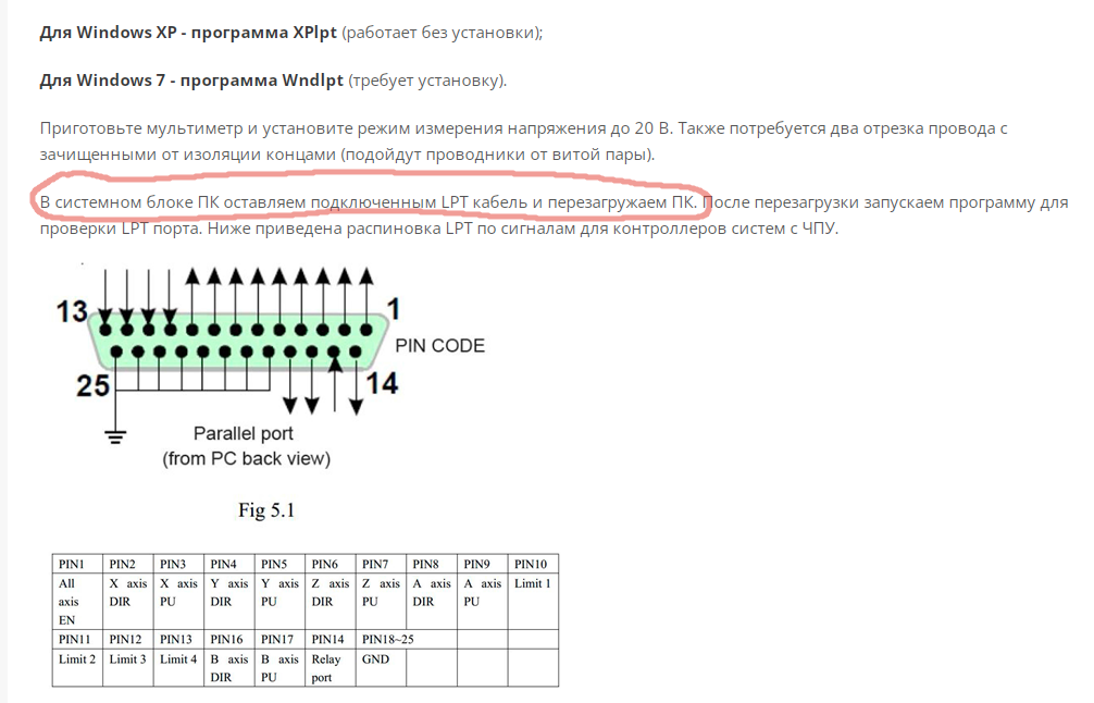

#18 OFFLINE   SlaffPro
SlaffPro
  • 18 сообщений
  • Из:Саратов
Отправлено 17 Март 2022 - 00:04
Спасибо, но как я понял на духе ру  проверка подключенного LPT порта. один конец в компе остается, со второго снимаем напряжение. а мне бы usb протестировать. попробовал  как lpt порт проверить ничего не вышло.

#19 OFFLINE   lkbyysq
Отправлено 17 Март 2022 - 00:25
USB-портов в компьютере много. Вероятность того, что они накрылись разом все стремится к нулю.
Правильно работающий и видимый системой LPT-порт должен тестироваться.
Если у Вас не работает LPT, сделанный из USB значит выбросьте того, кто этот LPT сделал.
Получается что проблема в контроллере USB-LPT, который расположен в кабеле.
Либо выбрасывайте этот кабель, либо ищите проблему в настройках компьютера или драйвера, который обслуживает этот кабель-контроллер.
