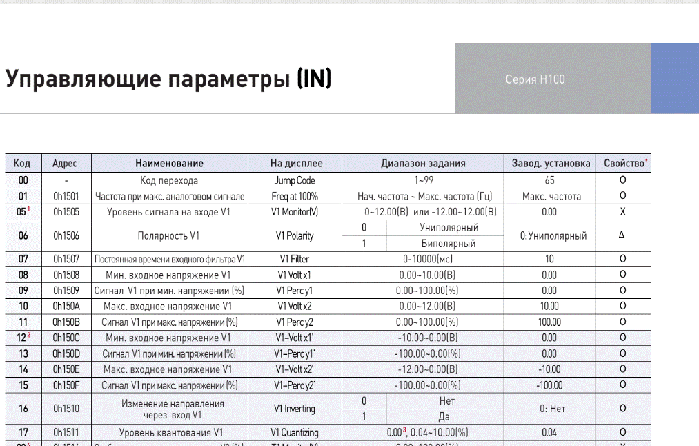

хотя судя по скрину из манула описание параметра 143  переведено  некорректно , если-бы речь шла действительно о количестве пар полюсов то диапазон уставок начинался-бы с 1...

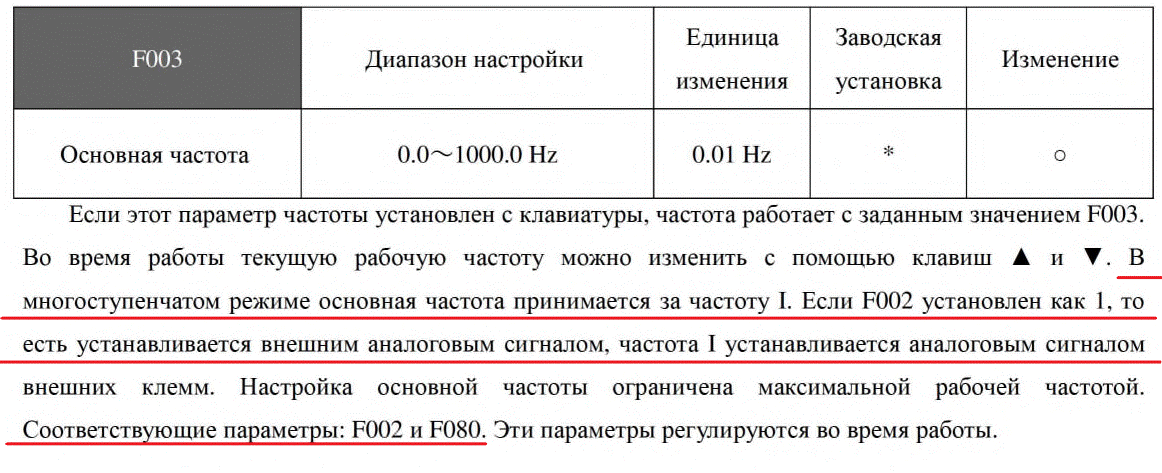

Да. еще соответственно вопрос.
обороты выходят на максимум при подаче напряжения всего в 2,5 вольт, а не 10 как задумано.
"Оброты шпинделя" или "частота инвертора" на максимум выходят? Желательно конечно чем-нибудь измерить.

значения 72-76 стоят заводские 50. 0. 0. 0.
ну а если 72 параметр на 400 гц выставить.......

F080 в нуле?
По дефолту 2 - четырехступенчатая скорость с внешним управлением

Честно говоря я шпиндель нае...ть опасаюсь.) Сейчас ноль стоит. я так понимаю логичнее 3 поставить

"3" - это управление по четырем цифровым входам.
