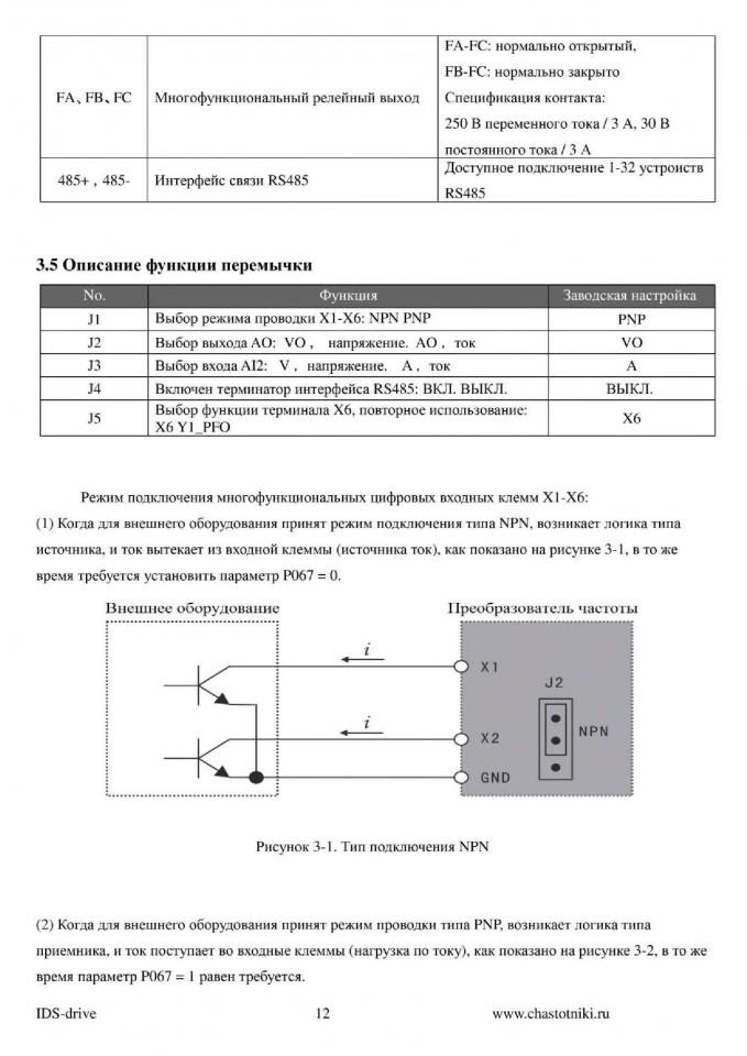

Тема есть не буду дублировать. Вопрос по этому частотнику в паре с шпинделем на 800 ватт. Подключил работает. Управляется с компутера. Через контроллер с Пумотиксом на борту, коммутация через StepMaster. Все прекрасно НО, обороты выходят на максимум при подаче напряжения всего в 2,5 вольт, а не 10 как задумано. Т.е подать то можно и 8 и 10 но не поменяется ничего. Тем самым диапазон регулировки по факту от 0 до 2,5 вольт. с учетом шага в 0,5 всего в четыре ступеньки. Кто то знает где там в регулировках масштаб 1 к 4 прячется?

J1-npn, J2-v0, J3-v, J4-off, J5-x6,   включение Х1-GND, регулировка Ai1-GND.
Картинки ни о чем не говорят?
Самая простая проверка - открутить все провода идущие к контроллеру - перемычка на ВКЛ - Ai1-Ai2/GND питание от любой батарейки (пары, тройки)

Картинки мне конечно о чем то говорят. но суть вопроса первоначальная не в этом. Частотник и шпиндель работают! Просто регулировка оборотов работает не так как хотелось бы. Батарейку я подключал , результат тот же. и замыкание контактов все включает. Вопрос в том почему максимальные обороты при 2.5 вольтах, а не при 10? где то кратность 1*4 включена?

Внимательно смотрите картинки и еще более внимательно, что у вас по F2 прописано

Ставлю на кон пузырь что проблема в неверно установленом количестве полюсов (заводское значение 4,а надо 2) и для аналогово входа выбран режим 0-5 V :crazy:
#16 OFFLINE   lkbyysq
Отправлено 01 Сентябрь 2022 - 09:25
Ставлю на кон пузырь что проблема в неверно установленом количестве ПАР полюсов (заводское значение 4,а надо 2) и для аналогово входа НАДО выбраТЬ режим 0-5 V :crazy:
Походу так и есть. Нижний предел - две пары полюсов.
