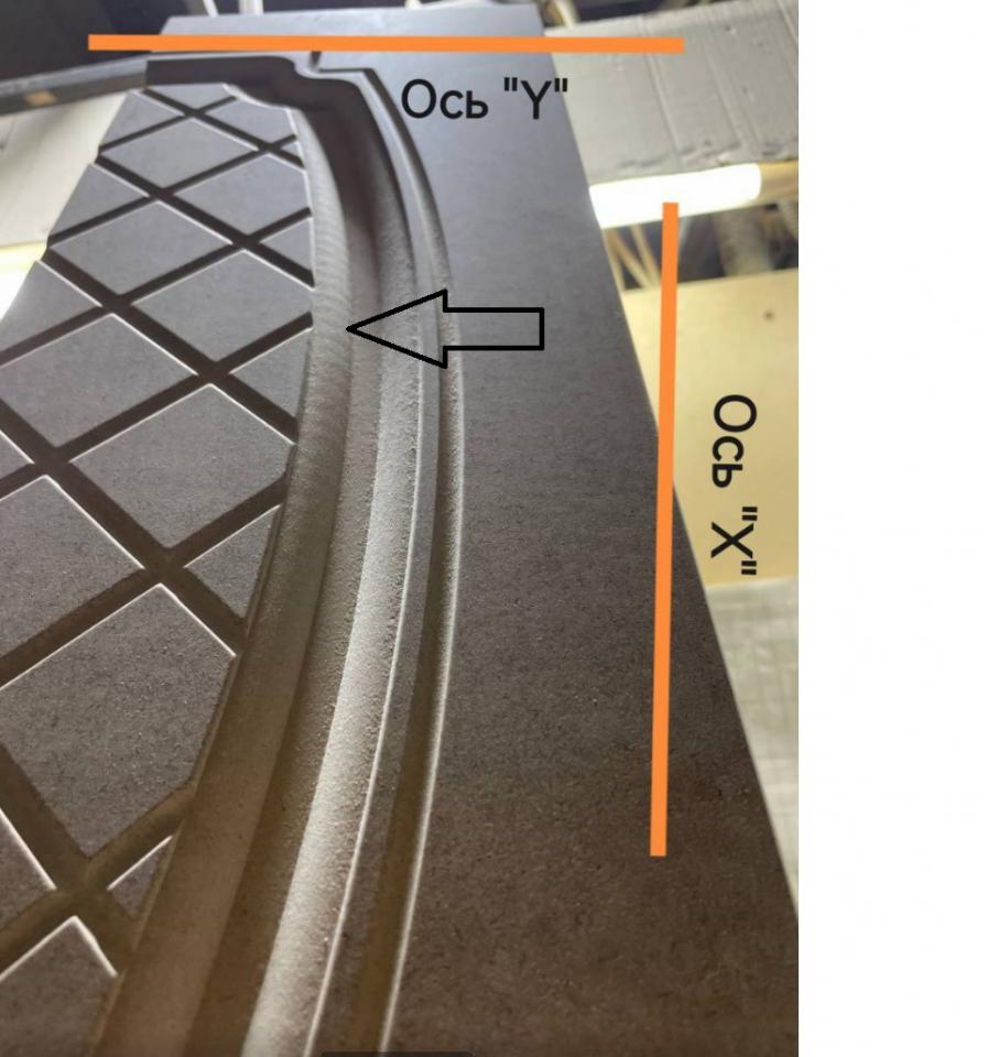

Все добрый день! Просьба откликнуться на проблему:
4-х осевой фрезер с чпу на стойке SYNTEC EZ4 и серво DELTA, драйвера серии ASDA, движки по 750W.  прямая рейка по XY.
Купили данный станок с рук, с мебельного производства которое закрылось.
Фото проблемы прилагаю.
как при обработке плоского фасада МДФ, так и при обработке радиусного фасада имеется "рябь".
По механике скорей всего вопросов нет, т.к. осматривали люди которые имеют опыт работы на ЧПУ, но не имеют опыта на SYNTEC и не знают как настраивать драйвера Дельта.
Может кто сталкивался с подобной проблемой?  Выручайте товарищи!

#2 OFFLINE   3D-BiG
Отправлено 11 Июль 2021 - 13:51
 И, все-таки, не хватает жесткости: на прямом участке, где сервак стоит в одном положении - рябь колебательная....
#3 OFFLINE   lkbyysq
Отправлено 11 Июль 2021 - 13:52
Люди, что осматривали механику, пользовались измеритеьными приборами типа "индикатор"? Что намерили?

Отправлено 11 Июль 2021 - 15:00
нет, все осматривалось на глаз, понимаю что это не дело....  Разъясню:
Предположение было что люфтит редуктор по оси А, т.к. когда драйвера обесточены ось А слегка болтается. Скинули редуктор, попробовали покачать но такого отчетливого люфта как когда все в сборе не обнаружили, далее скинули движок, на оси А в отличие от XY он с электромеханическим тормозом, когда он обесточен вал немного люфтит - предположили что разбит тормоз, т.к. когда подаем питание на двигатель тормоз отключается и включается удержание.... Есть мысль что слабое удержание, возможно параметры жесткости драйвера бы подкрутить, но в Екатеринбурге спецов по дельта пока не удалось найти. Сейчас подгружу видео как станок уходит в ошибку при качании оси А.
под  жесткостью подразумевайте  - параметры драйвера?
Вот ссылка на видео, при нажатии на шпиндель станок уходит в ошибку "A axis loss pulse"

Отправлено 11 Июль 2021 - 15:15
Вот тут достаточно наглядно.
спасибо за видео, суть ясна.... у нас он возвращается в исходную точку, если пытаемся повернуть ось А.  Вопрос в том должен ли он от усилия человеческих рук давать провернуть, или можно выставить параметры так, что он будет стоят Колом и мертво держать... редуктор на оси А стоит Shimpo - очень небольшой, коэф редукции 1\11.
может китайцы просчитались с редуктором.... т.к. станку прилично уже 2014 г, они в то время только 4-х осевые начали делать поворотной головой, по крайней мере массового предложения точно не было.
#7 OFFLINE   lkbyysq
Отправлено 11 Июль 2021 - 15:57
Возвращение в "исходную точку" с какой точностью определено?
Индикатор где?
Под "жесткостью" здесь мы подразумеваем физическую жёсткость механики и люфты, а не показатель жёсткости системы, который вводится в привод.
Приводы Дельта - цифровые. Они с течением времени не изнашиваются, настройки сами по себе не плывут. А вот механика изнашивается, что в некоторых пределах может быть скомпенсиррвано настройками приводов.

#8 OFFLINE   3D-BiG
Отправлено 11 Июль 2021 - 16:35
Прежде всего механики, а уж затем зону удержания сервака...
#9 OFFLINE   lkbyysq
Отправлено 11 Июль 2021 - 16:58
"можно выставить параметры так, что он будет стоят Колом и мертво держать..."
Если станок жёсткий - можно.
Грубо: если станок - железный кубик, то можно, а если станок - длинная тонкая палка той же массы, то нельзя.

#10 ONLINE   niksooon
Отправлено 11 Июль 2021 - 17:34
я таки немного с Дельтой дел имел , и на заводских настройках сервопривода нет в нем должной "жесткости "
Ухватившись рукой за швп 750 вт серваки в легкую градусов на 30 мог повернуть прежде чем серва начинала упираться рогом...... Так что думаю работы предстоит много -и с механикой станка потренироваться придется и серваки понастраивать.....
#11 OFFLINE   альфа стиль
альфа стиль
  • 905 сообщений
Отправлено 12 Июль 2021 - 10:46
Люфт на редукторе ни чем не выводится... Если и на плоском "рябит" то ваще пипец.

Отправлено 15 Июль 2021 - 00:55
Спасибо за инфо, будем еще раз проверять редуктор... Возможно все таки в нем дело..

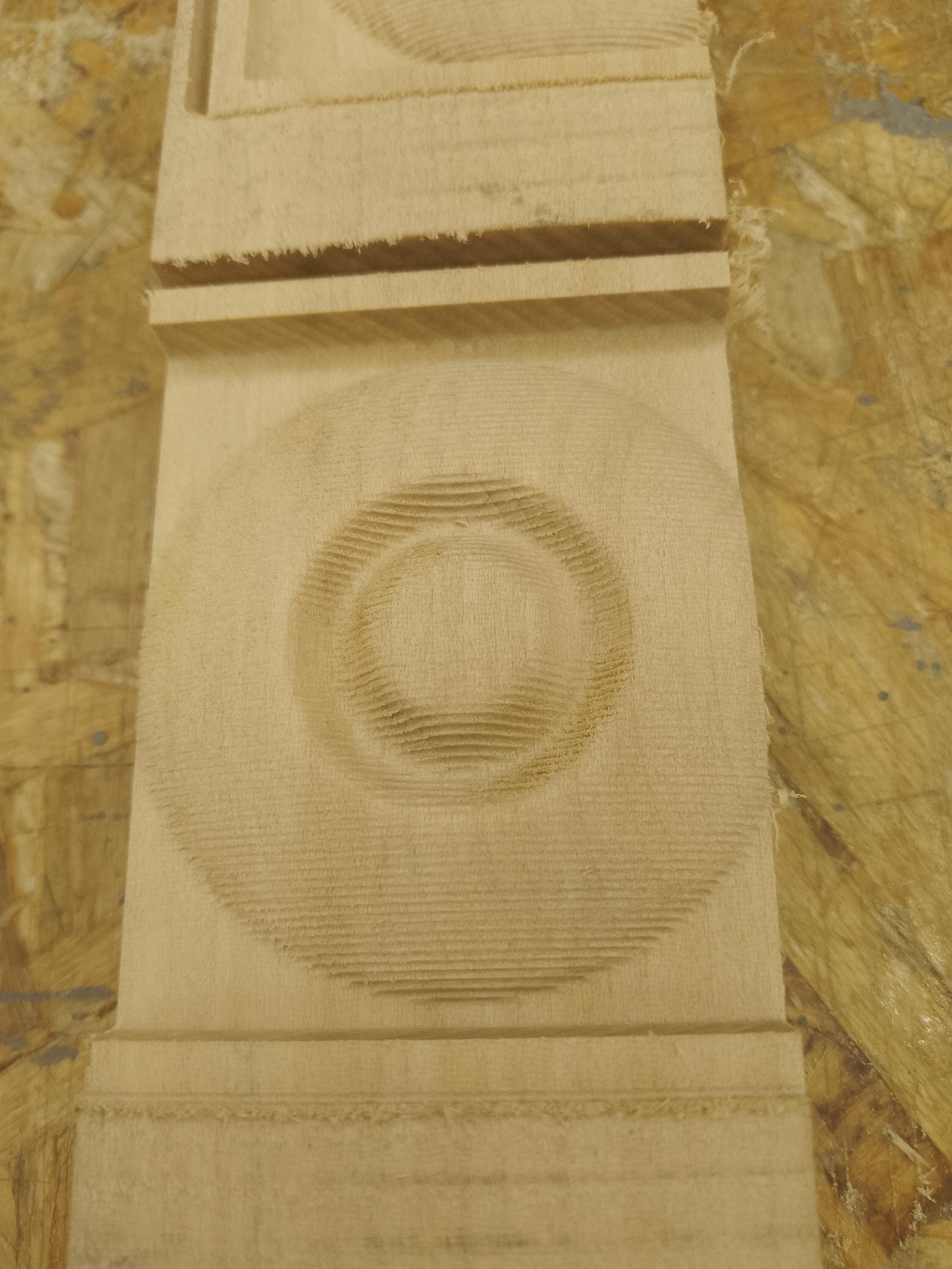

#13 OFFLINE   Glamish
Glamish
Отправлено 27 Август 2024 - 02:33
Столкнулись с проблемой, на фрезеровках где используется 120, 32 фреза появились так называемые ребра. фрезы , патроны и цанги меняли, люфты смотрели, рейки меняли. сначала на одном станке появилось, потом и второй начал. станок simtech со стойкой SYNTEC 60W-E

#14 OFFLINE   lkbyysq
Отправлено 27 Август 2024 - 09:46
Люфты убирайте значит. Рейки подизносились.

#15 OFFLINE   Glamish
Glamish
Отправлено 27 Август 2024 - 09:59
1.5 месяца назад поменяли
#16 OFFLINE   альфа стиль
альфа стиль
  • 905 сообщений
Отправлено 27 Август 2024 - 10:32
Смею предположить, что у Вас не G2 (G3), а G1 с большим шагом на дуге. Подергайте шпиндель за патрон. Если есть люфт, его почувствуете сразу. Ну и часом станок не 4 -ли осевой с редуктором на шпинделе? А может не симметричная заточка фрезы (с биением) и высокая скорость резки.

#17 OFFLINE   lkbyysq
Отправлено 27 Август 2024 - 20:43
Тогда берите индикатор и проверяйте люфты.
#18 OFFLINE   Glamish
Glamish
Отправлено 30 Август 2024 - 19:09
А какие вообще люфты допустимы ?
#19 OFFLINE   vv92
Отправлено 30 Август 2024 - 19:50
Зависит от точности Вашего индикатора. :D
