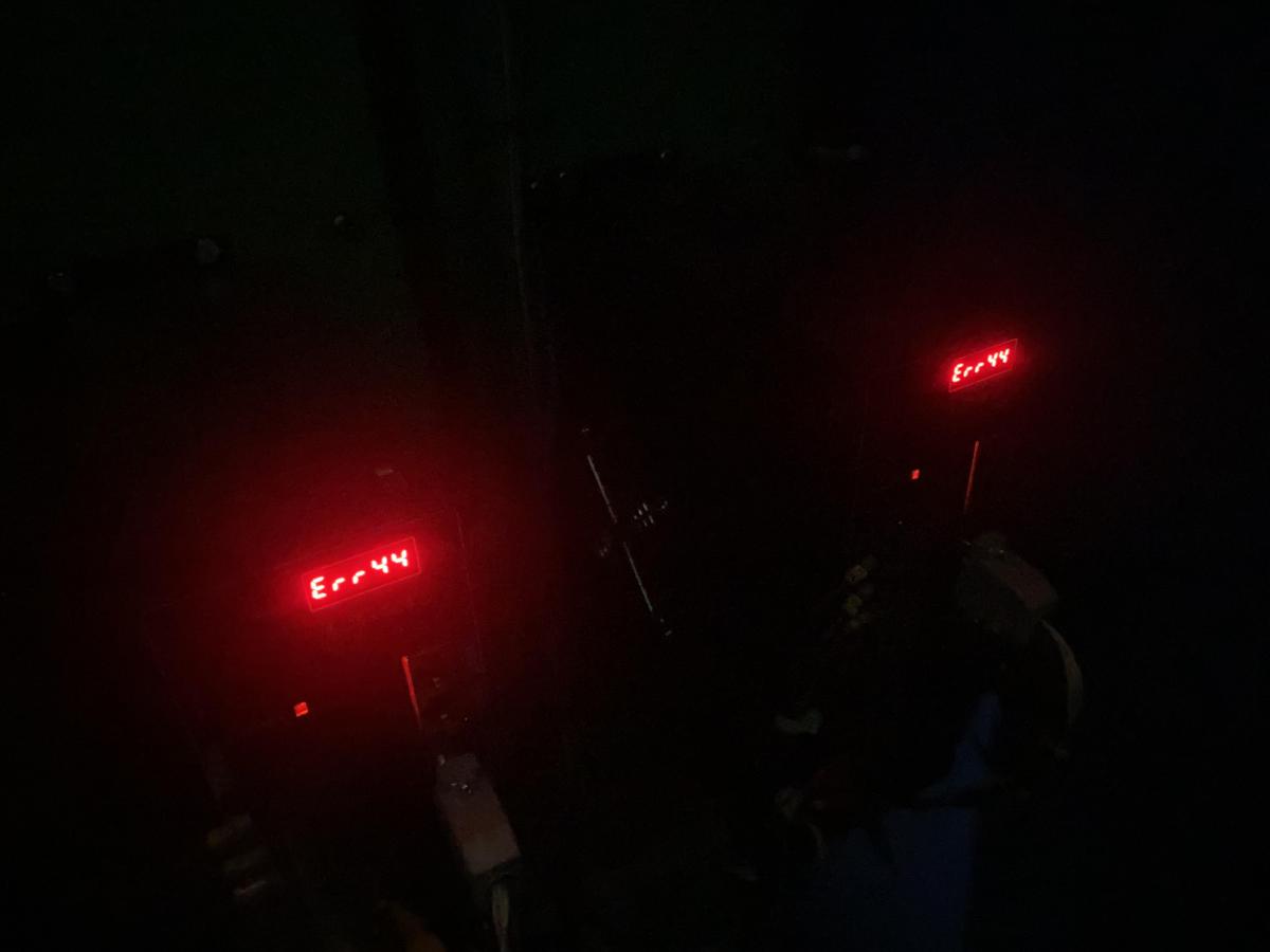

Всех приветствую!

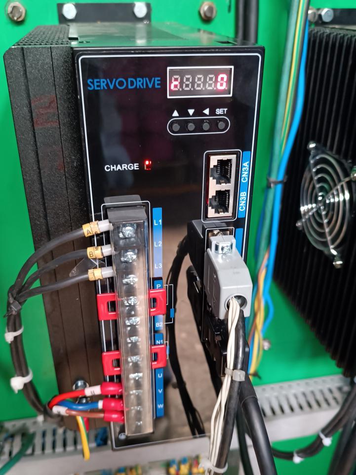

В ЧПУ станке на оси X, Z установлены приводы SZGH-SD4075. В ночную смену станок остановился, на обоих приводах ошибка "Err44". Пробовали перезапустить, но опять ошибка. С утра запустили станок и работает без проблем.
В мануале данной ошибки нет. Понятно, что проблема общего характера, т.е. не энкодер и не провод какого-либо мотора, иначе ошибка была бы только на одном приводе.
Может кто-то знает в какую сторону смотреть? Что за ошибка такая?
Заранее благодарю.

Поднял доку и глянул: ошибки 42 и 47 относятся к проблемам питания, так что и 44 ваша ошибка вернее какая-то проблема по питанию. Если эти серваки сидят на одной фазе, то 100500% проблема ночью была на этой фазе - перекос фаз или еще что дали просадку или перенапряжене, из-за чего серваки и заругались...

Да, как раз разобрались, что это должен быть обрыв фазы или фаз, но только не проэксперементировали. На другом станке тоже E44 было, пока добрались до него там фаза пропала.
