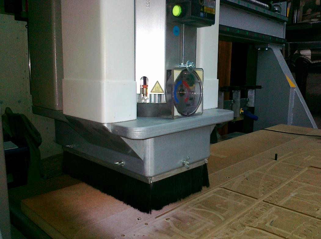

Поделюсь своим вариантом пылесбора на HSD.Возможно комуто интересно.1.jpg 3.jpg 6.jpg  .
Фанера и клей всё.
Сообщение отредактировал kolokop: 22 Декабрь 2014 - 02:34
#36 OFFLINE   Lodochnik
Отправлено 22 Декабрь 2014 - 02:40
На столе кот-оператор? Конкурент котa-CNC ЯСО?
#37 OFFLINE   Menu/Exit
Отправлено 22 Декабрь 2014 - 03:09
Кот зачОтный.
Чпушный.
Аспирация, тоже ничё.
Сообщение отредактировал Menu/Exit: 22 Декабрь 2014 - 03:10
#38 OFFLINE   kolokop
kolokop
  • 339 сообщений
  • Город:ЛЬВОВ
  • Из:Украина Львов
Отправлено 22 Декабрь 2014 - 03:18
Мне зззззззввуууууук фрезы и сладок и приятен..
Сообщение отредактировал kolokop: 22 Декабрь 2014 - 03:20
#39 OFFLINE   Menu/Exit
Отправлено 22 Декабрь 2014 - 03:26
Нравится, когда свет везде.
Можно спокойно зырить, как там фрезы грызут материал. Оч полезно!
Котэ вообще потрясает: это ж надо так дрыхнуть!!!!
#40 OFFLINE   kolokop
kolokop
  • 339 сообщений
  • Город:ЛЬВОВ
  • Из:Украина Львов
Отправлено 22 Декабрь 2014 - 03:41
Я бы сказал не только полезен, а и необходим (свет).С этой целью и задняя стенка прозрачная.В моём случае она СЪЁМНАЯ, так как присутствует автосмена и ТОНКАЯ 0.5мм, так как не всегда успеваю снять (легко ломается при смене инструмента)Эта уже третья.
