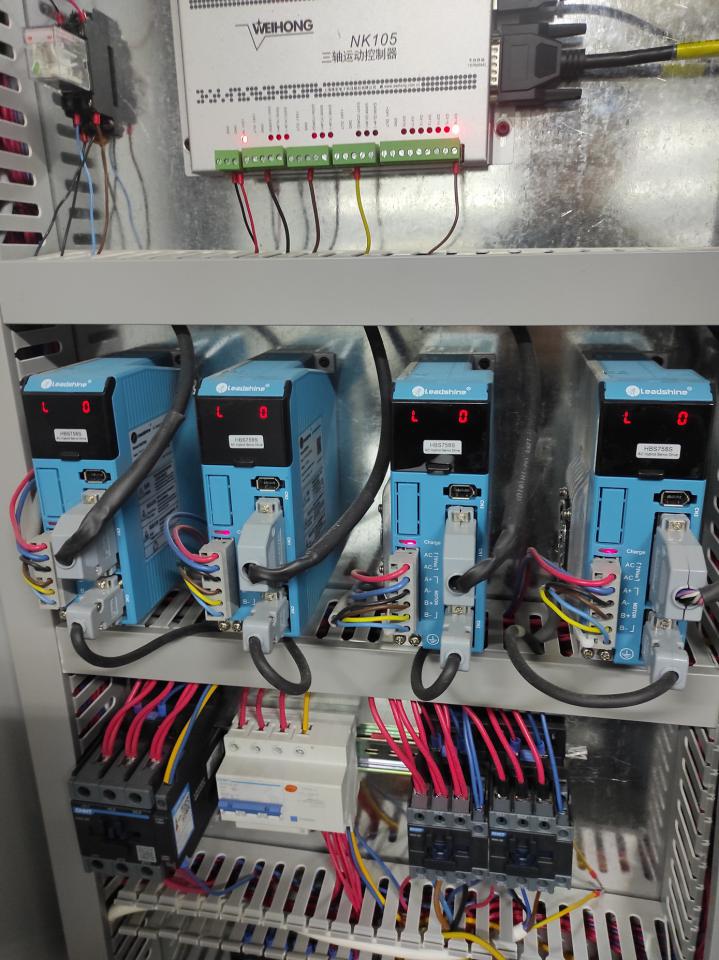

Всем добрый день!
Перечитал, кажется, весь форум, есть похожие темы, но ни одна не помогла решить проблему.
Может быть кто то сможет подсказать.
Станок вместо окружностей делает рандомные многоугольники (см. фото в исходнике https://yadi.sk/a/hS7jvv2T0JOldg).
Станок китайский, под маркой нижегородского поставщика Formigo Profi 2030A, с какого завода не знаю. Трудится 2 месяца.
Управляется DSP nk 105 g2.
Шаговики с энкодерами LeadShine, планетарные редукторы, направляющие 30 мм.
Серьезных люфтов нет. При замере через часовой индикатор (упираемся и двигаем шагами вперед-назад) по обоим осям люфт 1-2 сотки.
Распознавание G2-G3 включено. Происходит при выводе программ и через постпроцессоры с дугами и через прямые. Скорости ставим на отверстия небольшие. В районе 2500-4000 мм/мин.
Перепробовали кажется все настройки, кардинально ничего не меняется.
Настройки ускорения уже подзадушены от заводских:
Run acc. 180
Dry run acc. 400
Max turn acc. 500
Jerk 5000 (с завода стоял 150000))
Снижение скоростей до совсем минимальных (600-1200) вроде бы дает какой то эффект. Но, во-первых, не безупречный, во-вторых, так не заработаешь ничего). И для избежания перегрева придется снижать обороты..
Может быть есть какие то настройки, которые мы не понимаем или их хитрое сочетание (например по замедлению или референсным скоростям прохождения дуг), которые могут исправить ситуацию? Инструкция к пульту не описывает все настройки инженерного меню.
Буду благодарен за любое участие. Вопрос для нас серьезный, делаем сразу раскрой и присадку, даже стяжки круглые не вставляются в отверстия)

#2 OFFLINE   lkbyysq
Отправлено 18 Ноябрь 2020 - 02:04
Шаговики с энкодерами LeadShine. Не настроены.
Ройте туда.

#4 OFFLINE   lkbyysq
Отправлено 18 Ноябрь 2020 - 02:11
Нет. Настройки привода двигателей. Коробочка при двигателе.
Малой кровью проблема не решается.

#11 OFFLINE   niksooon
  • 2 429 сообщений
Отправлено 18 Ноябрь 2020 - 02:55
Я офигиваю дорогая редакция от такого станка и сервиса...........
модель шаговиков и драйверов к ним обнародуйте для начала ( достаточно фото евонных  бирочек) и разрешение позиционирования какое (импульсов на мм)

#15 OFFLINE   3D-BiG
Отправлено 18 Ноябрь 2020 - 07:17
  Такие  косяки от вашей модели пульта более чем НЕ свойственны: мы на свои станки MultiCUT широко используем многие годы DSP nk 105 g2, правда на станках без АТС, а у вас станок Formigo Profi 2030A, судя по индексу A, гугло поиск дал (вывел на сайт "Инструмент плюс", что это именно с автосменой, но там стойка Синтек, да и nk 105 g2 только раз слышал, что под автосмену, для этого с хитрой прошивкой нужен по моим пониманиям хотя бы nk 105 g3,но бог с ней - с автосменой то....
При заниженных вами параметрах  даже на самых слабых шаговиках  при отсутствии люфтов станок должен все отрабатывать, но это не касается серваков, ибо шаговики с энкодерами, и почти уверен ,что стоят сейчас модные у китайцев HBS758, на которые к тому же, даже на сайте найти доку не получается, а там у них параметры с PA_00 до PA_06 - параметры обратной связи, задающие ПИД-параметры, если не настроены, то будет веселуха ,включая и подобное поведение...
Самому пока настраивать на этом уровне не приходилось, хотя и обращались ко мне , правда  достаточно далекие ребята, что-бы к ним ехать без четкого понимания что и как, именно с подобной проблемой, но удалось найти на эти серваки ранее бывшую на китайской версии сайта китайскую упрощенную доку, которую сопоставлял с докой на другие типы сервошаговых ледшайновских сервакой, и получилось, что группы параметров и методы управления параметрами и настройками  совпадают у этих серваков и у серии ES-DHhm, на которые есть на сайте английская документация... Вот и пытался на будущее разобраться с такими железками, но  очно ковыряться в них по этим группам пока не получалось...

Фото шильдов драйверов в студию) посмотрим доки - там думаю более понятно все станет, - может кто-то сольет с рабочих настройки Вам

Отправлено 18 Ноябрь 2020 - 11:46
Всем спасибо за отклик!
Креплю фото шильдиков и настройки импульсов.
Оригиналы https://yadi.sk/d/q5ww31Qlli7V1Q?w=1
3D-BiG, Вы совершенно точно угадали модель драйвера.
Станок у нас простейший, с ручной сменой инструмента. Не знаю, что означает "А")

#19 OFFLINE   niksooon
  • 2 429 сообщений
Отправлено 18 Ноябрь 2020 - 13:02
С мануалами на лишайники напряг, но для начала выведите на дисплей параметр ошибки рассогласования -сильно разное отставания по разным осям буит?
