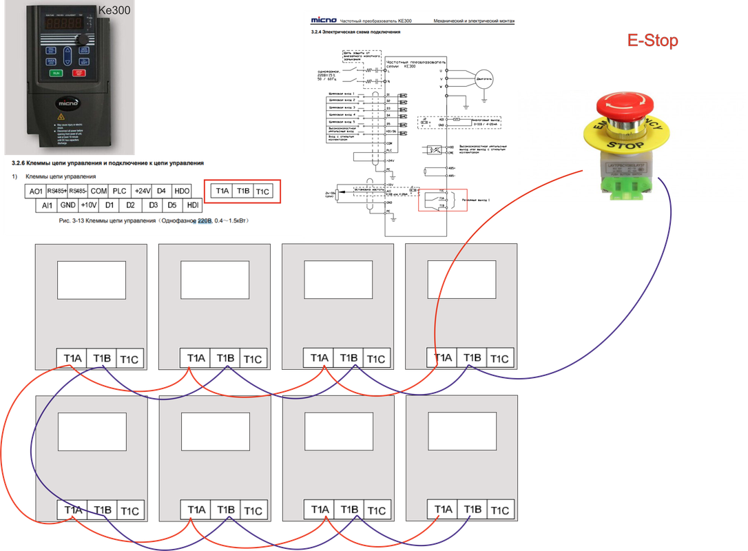

День добрый можно связать  8 част... таким способом ? кнопка подключена контроллеру  SYNTEC
Сообщение отредактировал andrey-kalin: 19 Ноябрь 2023 - 11:47
#10 OFFLINE   lkbyysq
Отправлено 19 Ноябрь 2023 - 11:52
Можно. Такое подключение не нанесет ущерба ни оператору, ни Синтеку, ни частотникам, ни кнопке.

Отправлено 19 Ноябрь 2023 - 22:17
Может имелся другой смысл, реле отрабатывает по аварии, с подключением на Е-СТОП.
Что то Ванговать к началу недели лень - устал, а ТС интригу держит.

да именно это и хотел узнать что при аварийной остановки шпинделя частотник выдаёт ошибку, и станок выходит в Alm через E-Stop так возможно подключить?
Только зачем? Оно же ничего не делает!
Dark Knight правильно понял..
#15 OFFLINE   Dark Knight
  • 1 322 сообщений
Отправлено 20 Ноябрь 2023 - 00:48
А почему нет? Создайте условия, сделайте настройки и все получится.
#16 OFFLINE   lkbyysq
Отправлено 20 Ноябрь 2023 - 02:04
Разберитесь сначала как устроена и как конкретно здесь работает кнопка-грибок.
Затем сами всё поймете, что делать, дальше несложно

Отправлено 20 Ноябрь 2023 - 08:31
грибок подключён к самой плате при её нажатие на табло Syntec выходит оповишкние и станок останавливается, на что ещё обратить внимание?
#18 OFFLINE   Dark Knight
  • 1 322 сообщений
Отправлено 20 Ноябрь 2023 - 08:58
На то как организован сигнал Е-стоп (PNP или NPN, NO или NC)
В зависимости от этого и схемы подключения будут разные.
Кстати, может и такая штука пригодится https://wldev.ru/pro..._pa_type-io=npn

PNP или NPN, NO или NC)это надо смотреть параметры в стойки Syntec?
#20 OFFLINE   lkbyysq
Отправлено 20 Ноябрь 2023 - 11:19
Кнопка на стене замыкает контакты - свет зажигается, газмыкает контакты - свет гаснет.
Что делает грибок - надо смотреть.
