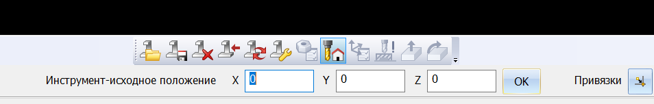

#208 OFFLINE   yaso73
Отправлено 12 Февраль 2021 - 11:04
Я его дом труба шатал,ваш этот альфакам. :rofl:  :rofl:  :rofl:
Вроде, почти разобрался.Многое не нравится.Хотя и плюсы есть.
Теперь вопрос.
Где у этой падлы возможность увести инструмент в какую-то точку после обработки(ну и начать издалека,откуда-то)?По аналогии арткамовских опций.
Т.е. мне страстно хочется,чтобы закончив обработку инструмент поднялся на определённую высоту и уипздовал в указанную точку.
Да и откуда приехать и начать обработку - тоже бы хотелось.
Только не надо умничать,что это можно самому в любом редакторе дописать. :diablo:

#214 OFFLINE   yaso73
Отправлено 12 Февраль 2021 - 14:16
Методы обхода понятны.Я хотел узнать: есть ли такая функция в программе?
#215 OFFLINE   альфа стиль
альфа стиль
  • 905 сообщений
Отправлено 12 Февраль 2021 - 15:46
Есть одно место, типа генеральные настройки, там можно выставить высоту перемещения и высоту быстрого опускания,(по умолчанию) может там что-то есть

#218 OFFLINE   альфа стиль
альфа стиль
  • 905 сообщений
Отправлено 15 Февраль 2021 - 20:48
Вопрос остался открытым. :pardon:
Через пост не предлагать.
Конфигурация станка/ 2021-02-15 19-32-41 Alphacam улучшенный деревообработка.png
Сообщение отредактировал альфа стиль: 16 Февраль 2021 - 00:07
#219 OFFLINE   альфа стиль
альфа стиль
  • 905 сообщений
Отправлено 16 Февраль 2021 - 09:23
И что теперь с этим делать? Симуляция показывает приход/отход в выбранную точку. А вот имеющиеся у меня ПП ее не отображают (в УП).
Может у Кота есть такой постпроцессор... )))
#220 OFFLINE   альфа стиль
альфа стиль
  • 905 сообщений
Отправлено 16 Февраль 2021 - 11:22
В общем это странно, функция есть а ее реализации нет. В постпроцессорах используются небольшое количество $... Пытался менять символы (пуковки) в различные места, пока толку нет.
Надо поискать какие строки(символы) отвечают за обычные подвод/отвод...
