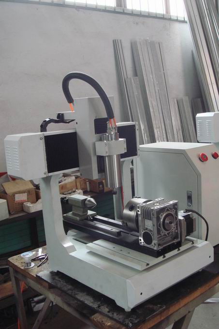

Простаивает SUDA 3025. Один заказчик интересовался изготовлением восковок.
Вот думаю: приладить поворотное устройство.
Может кто подскажет,возможно??? Если возможно,то какое устройство,где купить??
