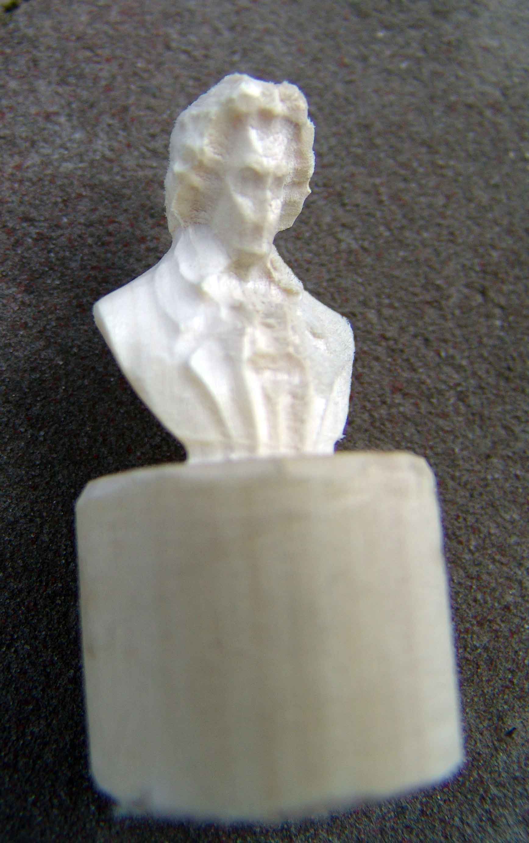

Ну почему из пустого да еще и в порожнее.. Народ здесь собирается в общем-то с затеями.. От теории до практики как правило "расстояния" весьма небольшие.. К примеру приобретается ШД с редуктором и драйвер к нему (цена вопроса тысяч семь), подсоединяется к плате, управляющей ШД.. Выставляются в управляющей программе новые параметры, перепрошивается станочек и битте- подключаемая программно ось R(можно заменять на нее х или у..). Я кстати, только что это и сотворил под руководством 3DBIG'a, за что ему ОГРОМНОЕ спасибо! Осталось доделать крепеж. А так все работает.

Отправлено 26 Апрель 2010 - 21:04
Вот оно Здесь видео здесь чуть подробнее
