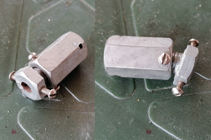

Делюсь "ноу-хау"  :rofl:
Безлюфтовый карданчик на мотор и шпильку.

пройденный этап. во первых сложно в жёсткой конструкции в домашних условиях сделать всё точно по центру (резьбу нарезать дырку просверлить а потом ещё и мотор точно отцентровать-зафиксировать), во вторых весь шум от мотора пойдёт через такое соединение на весь станок.будет всё жужжать и громыхать на весь подъезд.нужна резиновая прокладка между валом мотора и шпилькой.
