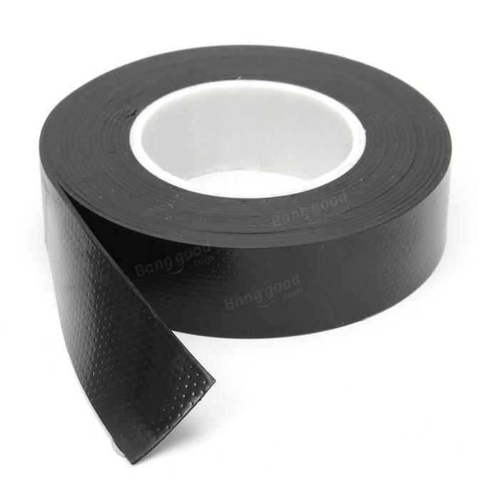

Короче, стоит задача: организовать за несильно дорого вакуум для специфического станка.
-Исключительно обработка стекла, гравировка.
-Размер стола 2500х500. Заготовки примерно 2000х200
-Точность -0.1 mm.
-Естественно будет много СОЖ.
Условно: станина готова , всё плоско и паралельно, масса большая, вибраций почти нет. Нужно надёжно уложить и удерживать две заготовки.

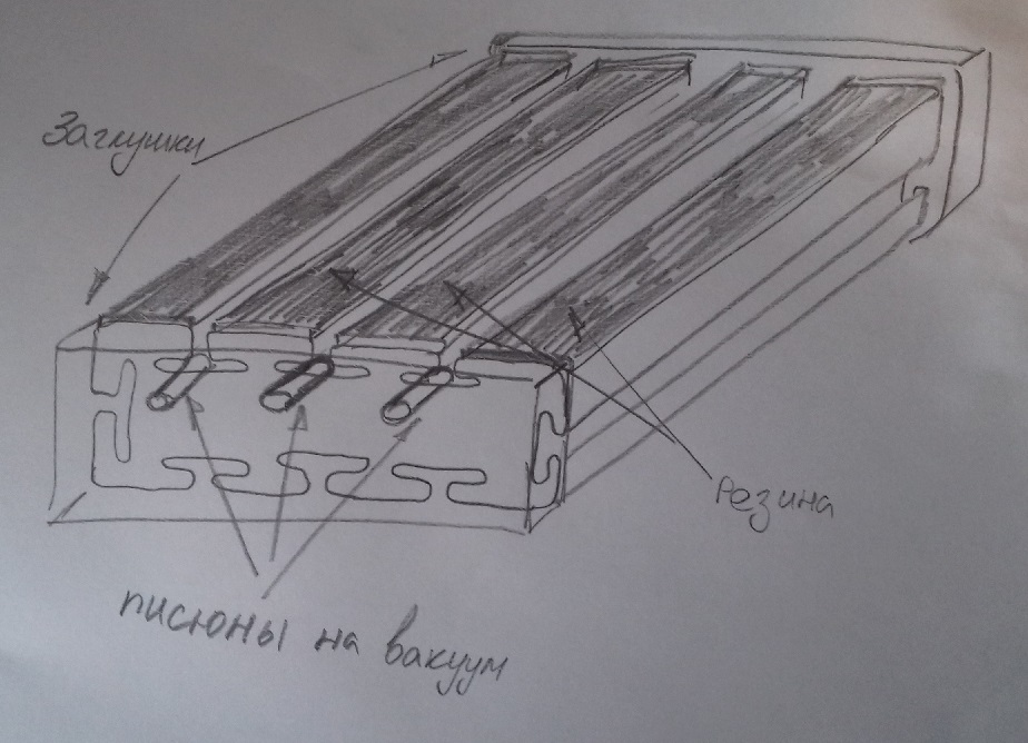

Глянул ценники на эти присоски и слегка подо*уел. Поэтому стал думать, сначала думал нарезать их из Д16 приклеить уплотнитель, система трубок, задвижек и т.д.
схема такая: рис 1,2
Потом думаю ...раз уж приплёл сюда алюминиевый профиль, а нахрена гандобить эти присоски, если их можно сделать из профиля? Готовый корпус!
Проклеить резиной, заглушить торцы, организовать штуцеры. Рис 3.
Понятно, что площадь соприкосновения будет большой, но насос с хорошей производительностью я думаю должен справится. Тем более , что стекло...гладкое-прилегание хорошее.
Рис. 4,5 варианты резины для уплотнения.
Кто чего думает?

#2 OFFLINE   vv92
Отправлено 24 Ноябрь 2019 - 17:41
Да ну тебя в жопу. Вечно выдумываешь пукающих единорогов.
Стекло прекрасно держат присоски из оргстекла с резиновой лентой и маломощный вакуумный насос.
Посмотри на промышленные станки  для обработки стекла.
#3 OFFLINE   Евгений622
Отправлено 24 Ноябрь 2019 - 17:51
Профиль там будет лежать полюбасу.
А оргстекло надо ещё дорабатывать, хотя...
Это как ,вообще?
 Основа(лист),второй слой- периметр из того же оргстекла+ опоры по всей площади, сверху ещё один дырявый лист. Всё проклеить. Так чтоль ?
Сообщение отредактировал Евгений622: 24 Ноябрь 2019 - 17:51
#4 OFFLINE   vv92
Отправлено 24 Ноябрь 2019 - 18:20
Присоски, подвижные.
