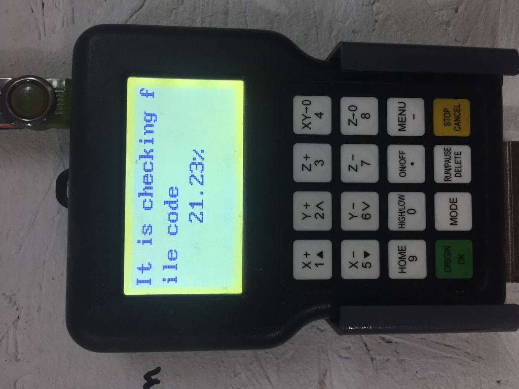

Здравствуйте снова. Отчего может быть: ГрузЯ УП с флешки на пульт- периодически наглухо виснет на каком нибудь проценте, и лечится только выключением станка?
Еще бывает начинает в процессе загрузки УП выдавать: овер лимит по Х или по Игрек, при чем странно, порой лечится просто переименованием файла УП.
Хелп плиз... Ткните хотя бы носом снова-где почитать..... висит намертво, как только не как обычное УП(растр), а какое нибудь 3Д смещение или классика по Икс и Игрек, станок не ест УП, на пол-пути загрузки с флешки виснет намертво...
Станок новый. Стоял три года но 100 метров не пробежал...

Наизучалсяяя.. и натворил делов с пультом, теперь не знаю что происходит, все сбилось... и выдает вот такое: и потом требует выключения станка.
Сам болею-сам лечусь, вот лечение предыдущего затЫка:
"отключите "Hard limit sensors" в "FUNCTION CONFIGURE"
Зависание пульта
Это пока не вылечил(... неужели до прошивки дойдет((.. есть подозрение на флешки....купил новую-завтра испытаю..

Это у вас так на флешке, на которой вы скармливаете УП-шки в станок? Если да, то выкиньте это убитое чмо, которое страдает скалерозом и злопамятством одновременно, и на котором из-за битых ячеек памяти происходит подмена символов, и купите нормальный новый Трансенд JetFlach 300/330 минимально возможного объема, и не используйте отходы китайского производства, которые продают на всяких Joom, мой мир торговля и прочих местах сбыта брака...
Если флешка нормальная, то таких косяков НЕ будет, а так задания можно контролировать на любой программе с визуализатором G-кода, ссылку на раздел проних уже привели, и там, например должна быть выложенная мной SEDIT, которой пользуюсь более 15 лет...

Точно-флешка *овно((, я предполагал, и все мои глюки станка тоже наверное из-за нее, а мне пришлось форматить пульт и изучать все с нуля. Но зато набрался знаний и опыта)), вообщем нет худа без добра. А всем присутствующим на форуме громадное спасибо за то что помогаете осваивать новые просторы, большое дело делаете люди добрые. Для народа и для страны, которая раньше была полна инженерами и высококлассными специалистами всех отраслей, а сейчас стала страной "юристов, экономистов" и отчасти "федерастов".....
Вам 3D-BiG отдельное "мерси". Купил флешку новую-Transcend- но не нашел меньше 4гб.-а станок ее не читает блин...
У вас пульт Rich 0501? Прошивка древняя как мир, которая более 1 Гига под FAT16 не видит? Если так, то здесь на форуме выкладывал правильный комплект прошивок с Нормал 2289, который видит до 64 Гиговых флешек с FAT32....
Сообщение отредактировал 3D-BiG: 17 Ноябрь 2019 - 15:12

У вас пульт Rich 0501? Прошивка древняя как мир, которая более 1 Гига под FAT16 не видит? Если так, то здесь на форуме выкладывал правильный комплект прошивок с Нормал 2289, который видит до 64 Гиговых флешек....
Я скачал ее уже неделю как, но все боялся лезть в эти дебри, но теперь после того как разобрался как настраивать пульт, уже не так боязно, наверное надо перелить прошивку. А она в мой пульт с флешки льется? или надо к компу подсоединять?

Вот пульт: А РИЧ он или нет, наверное да-0501 вроде.. Вот это скачал: "прошивка ini59 normal2289 label18 menu"--верно?
Да.
0501 программирются через прогу - это описано на форуме...
 Странно, что стронг на Rich0501 - такие видел только в релизе 1 (единственный станок, стоит у нас на производстве), пара станков релиз 2, а релиз 3, коих наибольшее число было сделано, были сделаны на WeiHong NK105g2.
