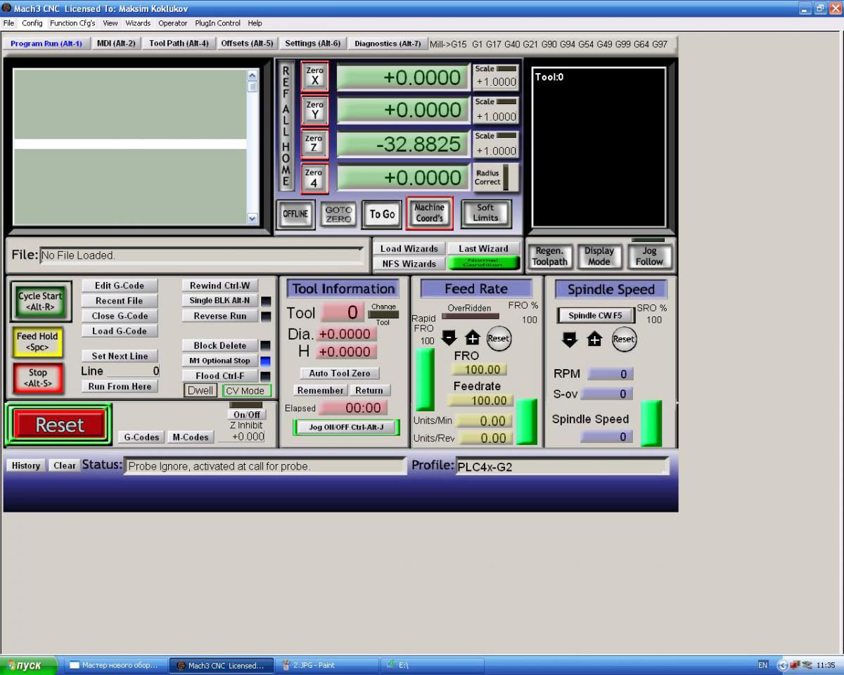

дайте нормальные скрины настроек Мача

Добрый день! увидел следующее... прописал один из датчиков (синий) для определения высоты и скрипт отрабатывает и все работает . датчик обычный контактный как не работал так и не работает. видео по ссылке https://youtu.be/dF2pOW3nqIU  . жду Ваших комментариев

нашел ошибку. все было в корректности пинов

Посмотри внимательно на пины. У него на 11 Пине и Probe и X++ и X Home. Вот Estop и сработал.
Кстати, у меня тоже проблема с Probe. Попробую твой скрипт. Фреза упирается в датчик останавливается на долю секунды, потом давит на датчик миллиметра на 2 и поднимается в + на заданную высоту. Думаю, проблема в скрипте, поскольку через раз.
