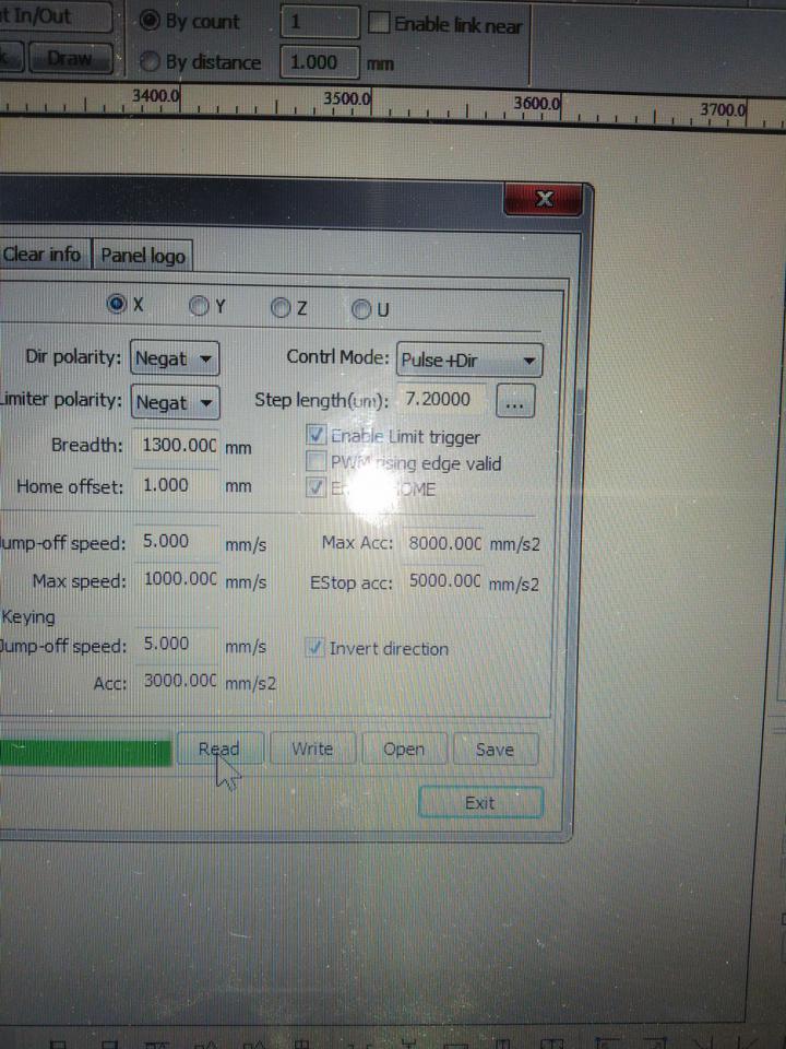

Есть проблема, помогите пожалуйста её решить.
купили лазер, через день-два после установки ( даже и работать на нём толком не начали) произошёл следующий глюк: слетели все параметры( и машинные и пользовательские), пропал доступ к внутренней памяти с панели управления лазера ( пишет что нет связи с девайсом, хотя с компа с RDWork данные считываются), при попытке подключить флешку так-же пишет что нет связи с девайсом, при нажатии кнопки "Диагностика" станок тупо виснет и ни на что не реагирует.
Параметры я вроде как восстановил, станок при управлении с компа режет , хотя и с некоторыми глюками: не показывает текущие координаты головки( всегда горит X10000; Y10000), не реагирует на концевики.
На мой не сильно опытный взгляд либо слетела прошивка, либо кирдык самому контроллеру.
Прошивка RDLC V6.70.04, чтобы перепрошить нигде не могу найти.
Может поможете советом?

Выложите скрины, вендор параметров. Может там что то. А так со слов пока не понятно.

Не помню как на 6332, но 6442 для каждого концевика есть свой светодиод. Сработал концевик - состояние светодиода изменилось. Да и в самой панели есть диагностика, можно там проверить концевики. Если станок при включении не спозицонировался в машинный ноль, то и текущие координаты он отсчитывать не будет. Поэтому у Вас и стоит по осям 10000.

Если даже виснет при диагностике, то скорее всего действительно контроллер под замену. Встречал нечто подобное. А контроллер убить легко. При стечении обстоятельств достаточно просто включить станок один раз без заземления и разряд высоковольтный дать.

https://drive.google...iew?usp=sharing
вот тут лежит файл с параметрами

Отправлено 06 Февраль 2019 - 11:32
Чего то не могу открыть
в Лазеркате в вендор настройки загрузите, по другому вроде не откроешь

Попробуйте поменять полярность концевиков.
Так же не нравятся галочки которые стоят в инверт дирекшн
Сообщение отредактировал KuZ: 06 Февраль 2019 - 16:15

Отправлено 06 Февраль 2019 - 16:45
Вообще двигаться перестал
По идее это полярность двыижения каретки при нажатии кнопок, но у меня почему то снятие-постановка галочек ни на что не влияет

Всем привет, наткнулся на тему с точно такой проблемой. Станок привезли из китая в контейнере распаковали все подключили правильно. Не уходит в Home при включении станка, в  MetalCut в вендоре все прописано правильно. Контролер RDC6332M + Focus System LFS-PM-Е43(M), из MetalCut в нули выводишь датчики срабатывают, мерил физически +5 вольт, как уводишь головку загорается светодиод, на датчике и на контролере по всем осям получаешь 0вольт. ( датчики работают), но по факту текущее местоположения не сбрасывают 10000 по осям так и остается, что не понравилось при включении станка висит заставка.10.jpg пока не нажмешь кнопку на панели рессет она так и будет висеть или не запустишь MetalCut. Да, при включение срабатывает только авто фокус уходит в home, и возвращается на исходное положение. Отсюда вопрос, куда копать? Китайцы бухают до 15 февраля не достучаться.  Прошивка у RDC6332M ( RDLC-V6.70/04)

Вот что еще, забыл добавить, отключил панель управления от контролера воткнул в панель куда подрубается мышка ( станок отключен) панель оживает, и та же заставка висит, пока не нажмешь рессет. С отключённой панелью подрубаюсь к контролеру и чуда не происходит так и не обнуляется HOME.

В исходном варианте ехал к концевикам?

да, первый день всё работало как положено, никаких нареканий небыло
та же самая комплектация. не могли бы вы скинуть мне вендор и пользовательские настройки из МеталКат?А то у меня все были слетевши, восстанавливал чисто интуитивно.

Станок на производстве, я в небольшой удаленности от него. Как рядом появлюсь солью и скину. Но тебе это не поможет,  я там в ручную и ускорения и скорости менял под свои нужды. А таких как с китая только поставили я их не сохранял. О фото нашел в телефоне.

скорости-ускорения и я менял, а то как по оси Y начинал двигаться казалось что станок от пола оторвётся.
Вендор настройки и у меня такие, значит я правильно всё подобрал
