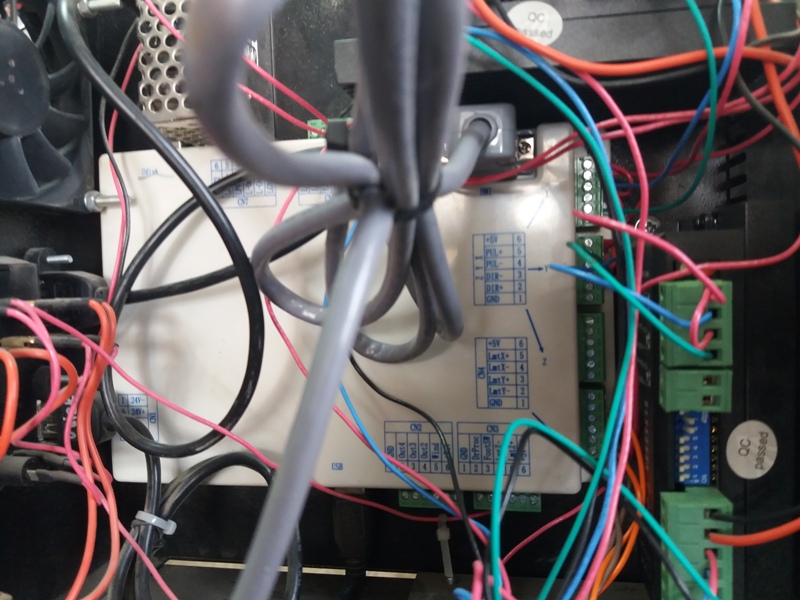

Лазерный гравировальный станок  "Mirtels L"  Контроллер  RuiDa RDLC320-A
Были проблемы с проводами на концевики, на лазерный инвертор. За одно, на шаговый двигатель, тоже заменили , более гибкие и экранированные. С проводкой поставлена точка.
Суть проблемы. не работает один концевик вообще, по координате   X , концевик рабочий !
По координате   Y , сообщает об ошибке, пишет  про какой то "хард лимит" концевик рабочий!
По координате X  происходит произвольное перемещение( идёт дребезг с перемещением) драйвера исправные, проверял!
  Блок согласования в прошлом году ремонтировал, поменял 3 микросхемы, потом всё стало работать, микросхемы очень сильно греются, градусов до 80.
 Система управления
Фото прилагаю.
Ссылка на видео в     Фейсбук.   https://www.facebook...20761319624832/
ссылки на фото     https://www.facebook...&type=3
Уже не знаю, толи снова микросхемы, толи оптопары. Заколдованный круг какой то с этим блоком согласования.

Характер неисправности, рекомендации; замены Контроллера на новый.
Неисправность;
Причина отказа, возникновения багов. Баги возникали на контроллере! на самой плате, периферия рабочая заменялась, пере-впаивалась. Программно с компьютера делались попытки, управлять контроллером. . Зимой, станок не работал. Через пол года, его запустили, баги добавились. Кому интересно, по ссылкам, смотрите видео. Итог, аналитических размышлений, консультаций с специалистами. Посыпалась флешь память в микроконтроллере! . при , исполнение множественных циклов перезаписи, что, имеет ресурс памяти микроконтроллера, микроконтроллер начинается сыпаться из внутри! банки данных, которые, должны заполонять программа, попросту, не забиваются битые сектора. Битые интегралы!. Так ,как ,программа, имеет в разных циклах, самого теле программы, адрес, который, по существу, программный код должен посетить( заполнить), то, нечего из этого, хорошего, уже не получится.
Дребезг на видео, это результат опроса программой выходов. Характерное дёрганье в одну сторону. Так как на драйвере шагового двигателя стоит низкий уровень по направлению вращения. Шаги, которые как дребезг, это тот самый опрос выхода на микроконтроллере, где битые сектора флешь памяти.
