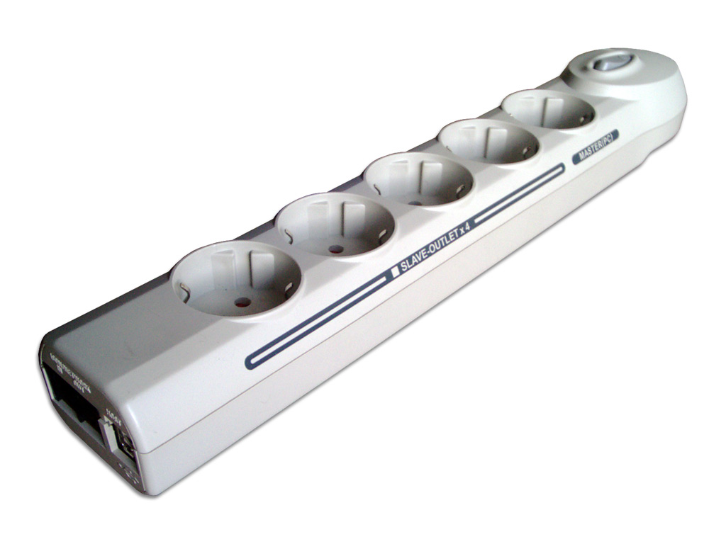

У меня лежит удлинитель с ЮСБ разъемом, который подтыкается к компу.
В первую дырку включаешь комп, в остальную нагрузку.
Пока комп работает, все остальное тоже работает.
Тимвьювером отключаешь системник, мониторы-принтеры, а может и станок и свет в цеху погаснут сами.
Рекомендую.
Так вроде на ЮСБ остается дежурные пять вольт. Поэтому даже на выключенном компе который включен в сеть присутствует 5 вольт на ЮСБ.
Или все не так я в жизни понимаю? ))

Так вроде на ЮСБ остается дежурные пять вольт. Поэтому даже на выключенном компе который включен в сеть присутствует 5 вольт на ЮСБ. Или все не так я в жизни понимаю? ))
Думаю там чип анализирует то что по DATA+/DATA- гуляет.
Выглядит он так:
Выглядит он так:
Интересный девайс. Подобное не встречал. Спасибо.
