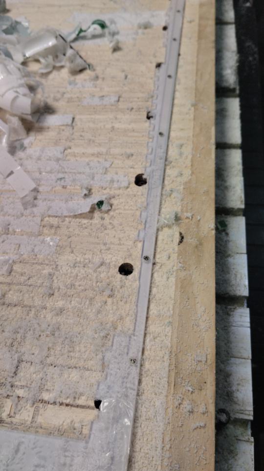

Подскажите пожалуйста! Не могу понять почему так происходит. В процессе раскроя заготовок вряд. Грубо говоря если резать прямоугольники лесенкой,то происходит постепенное отклонения от рабочих координат заготовки по оси X в минус, получается лесенка,как на фото на размер деталей это не влияет. После возвращения в дом смешение составляет где-то 11-14 мм. На данную операцию это не критично, обнуление и можно дальше работать. Но у меня там саморезы, крепежи. При многозначной операции, при смене инструмента это может вызвать серьёзные проблемы.
В чем может быть причины?

что за контроллер управляет станком ? Впрочем попробуйте найти в настройках движения осей контроллера возможность инвертировать сигнал step (pulse) или как второй вариант -найти если есть в драйвере двигателя настройки активного фронта сигнала и переключить его с переднего фронта на задний или  наоборот..........

А в программе всё ровно? Программа через циклы написана или чисто на G1? Может в циклах ошибка, типа смещения системы координат применяется, а обратно не на ту величину возвращает.
nc studio 5.60
Через g1. В арткаме построцесор пишется.
