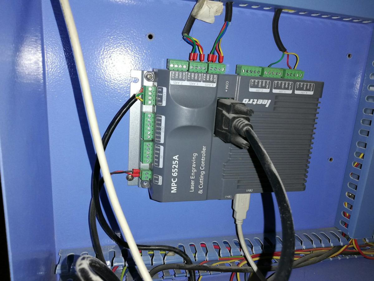

Контроллер mpc6525a при включенном луча нет, без контролера луч есть
mpc6525 отсутствие луча

Если начать сначала, год назад было замыкание и контроллер ушёл в аут. После ремонта (отправили в Питер на ремонт у нас таких мастеров не было) вроде сделал, станок стал отзывается и двигаться.  ПК его видел через интернет удаленку решили что блоку розжига тоже хана. Теперь получается такой фортель что без контролёра луч есть с ним нету куда рыть ?? любые идеи

Для начала проверил, что нет косяка в самих проводах, для этого на БП провода воткнул назад, а из контроллера соответствующий провод выдернул и проверил. Если сработает, то стал бы проверять по какому сигналу дает запрет работы, по аналоговому или логическому, отключая их от контроллера... Так обнаружим какой выход контроллера косячит, и далее разбираться за счет чего косячит, но там надо уже промерять и думать...

Всем большое спасибо за помощь косяк в контролере был!!!!!
