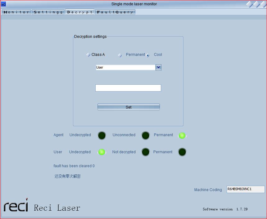

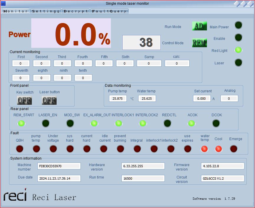

Добрый день.
Столкнулись со следующей проблемой. Имеется излучатель RECI FC3000. Сегодня лазер (излучатель) не запустился (хотя лазерная указка горит). На излучатели кнопка emergency stop горит красным. Программа single mode laser monitor выдает ошибки water temp и cool.  Мы пытаемся сбросить эти ошибки, что бы понять в них ли причина, но программа просит пароль.
Не понятно что случилось с излучателем и как это исправить. C охлаждением проблем нет. Чиллер работает нормально.

Пароль только у производителя (продавца) можно раздобыть ибо на каждый источник он индивидуален.
Если предположить что верхний предел температуры источника установлен на 25 гр Ц то сработала защита...... смотрите какая т-ра на чиллере ,возможно её стоит настроить на 22 градуса.....

Спасибо за ответ. Производителю написал, ответа пока нет.
Температура у нас всегда стояла 18-19 градусов, это я её поднимал до 25 (с шагом в 1 градус), когда всё перестало работать, что бы исключить вариант, что ему холодно, и за одно посмотреть правильно ли излучатель видит температуру.

Имел как-то дело с одним лазером и как раз с ошибкой по охлаждению , Методом польского инженера Тыка было установлено что допустимый рабочий диапазон температуры 22 +\- 5 гр,т.е от 17 до 27. При приведении температуры чиллера в допустимый диапазон ошибка сбросилась  путем выключения-включения источника , искать пароль и лезть в дебри настроек лазера оказалось без надобности......

1. Пароль в "Single Mode Laser Monitor"
Пароль нужен для входа в инженерное меню или меню сброса ошибок (Alarm Reset).
  • Стандартные/заводские пароли RECI или Raycus (которые часто используются для этих систем) могут быть:
    • 666666
    • 888888
    • 000000
    • 123456
    • Пароль, соответствующий модели лазера (например, 3000 или 300000).
  • Если заводские не подходят: Пароль мог быть изменен поставщиком или предыдущим инженером. Попробуйте обратиться к поставщику оборудования.
2. Сброс без Программы (Через Чиллер)
Многие защитные ошибки (особенно связанные с охлаждением) можно сбросить, выполнив полную перезагрузку системы.
  1. Выключите лазерный излучатель (главный выключатель на корпусе).
  2. Выключите чиллер.
  3. Подождите 10–15 минут, чтобы система полностью остыла и потеряла напряжение.
  4. Включите чиллер и дайте ему поработать 5 минут, чтобы стабилизировать температуру воды (убедитесь, что температура соответствует норме, обычно 2528C).
  5. Включите лазерный излучатель.
Если проблема была кратковременной и чиллер действительно работает, лазер должен сбросить ошибку самостоятельно и перейти в режим готовности (Ready).
Причина Ошибок "Water Temp" и "COOL"
Вы утверждаете, что с охлаждением проблем нет, но ошибки говорят об обратном. В 90% случаев такая блокировка связана с датчиком или протоком воды.
1. Проблема с Датчиком Протока (Flow Sensor)
  • Самая частая причина: Внутренний датчик протока внутри излучателя может показывать, что нет циркуляции, даже если насос чиллера работает.
  • Что проверить:
    • Убедитесь, что нет перегибов или воздушных пробок в шлангах.
    • Проверьте фильтры (если они есть), которые могли забиться и уменьшить проток.
2. Проблема с Температурным Датчиком
  • Сбой в самом датчике температуры, который передает неверные данные на ЭБУ лазера.
3. Разница Температур (Чиллер = Лазер)
  • Убедитесь, что температура воды, которую показывает чиллер, соответствует температуре, которую ожидает лазер. Если чиллер работает на 20C, а лазер настроен на 25C, может возникнуть ошибка (хотя "COOL" обычно означает именно проблему протока).
Действие: Проверка Протока
В первую очередь, если перезагрузка не помогла, вам нужно проверить давление воды на входе в лазер (если есть манометр). Низкий проток — наиболее вероятная причина блокировки по ошибке "COOL".
