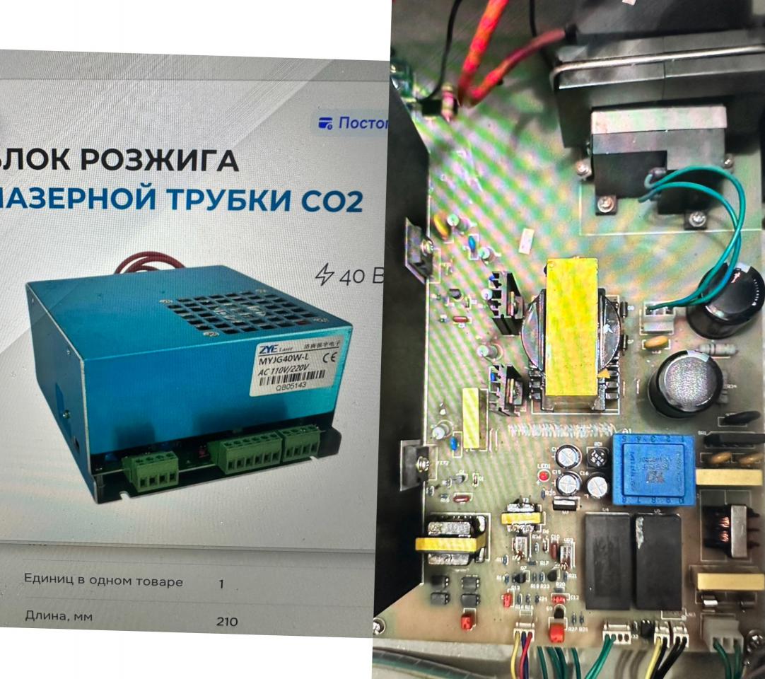

После долгого перерыва решил запустить свой Rabbit HX-40 A,
Включил, делаю тест - в ответ тишина, даже шипения нет
На раз 100й после нажатия кнопки, резко появилось шипение и моргнула трубка и погасла.
Далее делаю снова тест_ тишина
Амперметр вообще не реагирует
Вопрос, Что это может быть?
Как понять это блок розжига нужно менять или трубку
спасибо

И еще вопросик)
Как поменять блок розжига вместо моего (древнего) на обычный современный.
Как провода подключить?
Спасбо большое, если кто откликнется с комментариями
