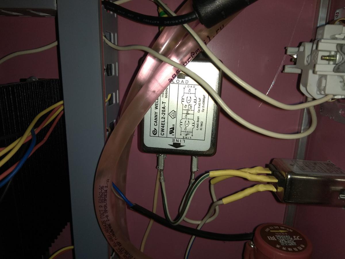

Добрый вечер. Последняя надежда на добрых форумчан в решении данного вопроса. По первому вопросу по порядку. Станок со стандартным комплектом руиды(фото электроники чуть позже) не хочет работать на нормальных скоростях. Чем больше скорость тем больше пропуск по обоим осям. Со скорости 300мм/с каретка стопорится. Перемещается без видимых пропусков максимум на 250мм/с. Приехал наладчик поставил всё своё т.е. блок питания мозги драйвер и шаговик и то же самое. Уехал проверил у себя всё работает. Думали на электричество, но подключал и о генератора на 5киловатт и от большого бесперебойно как серверного от батареи ситуация не меняется никак.могу сделать видео работы.вобщем чуть позже выложу фото и видео для более предметного разговора.

там механика вообще не причем. наладчик при мне все свое подключал, держал шаговик просто в руке и пропускало и стопорило точно также
было подозрение что не тянет блок питания. там стоял 24вольтовый на всё. Купил вобщем еще один но уже на 48вольт на драйверы. Итог ничего не поменялось (((
да еще фильтр сетевых помех поставил, на ото он есть
