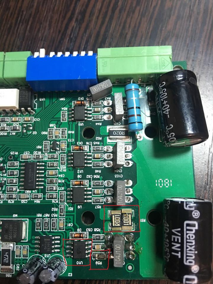

сгорело сопротивление и два ключа

Отправлено 04 Сентябрь 2018 - 00:37
Затворные сопротивления посмотри обычно тоже горят вслед за ключами  и  ir 2104S может крякнуть а то ключи поменяещь с сопротивлением токовым и снова вылятят.
Сообщение отредактировал pokrushkin: 04 Сентябрь 2018 - 00:37

ir 2104S тоже возьму запасных, а вот затворные сопротивления это где смотреть? какие они?

R59-R58 они там по моему 33 ома .

продолжение ремонта моего драйвера, всё очень печально, отдал 700 р за работу и материал плюсом.
на фото отметил что заменил. что не так то? всё работает остальное
