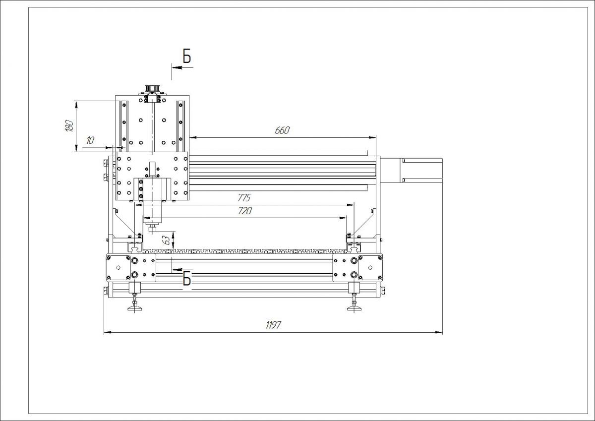

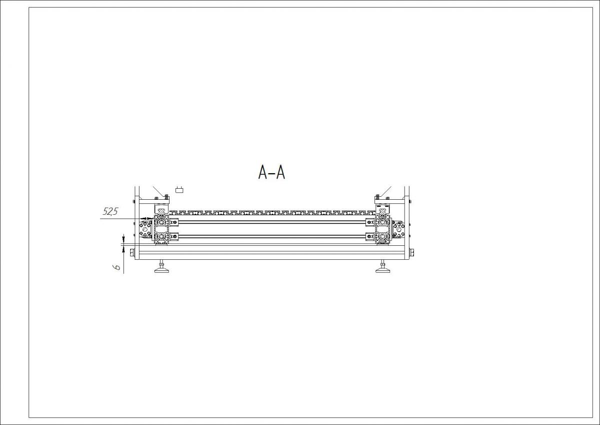

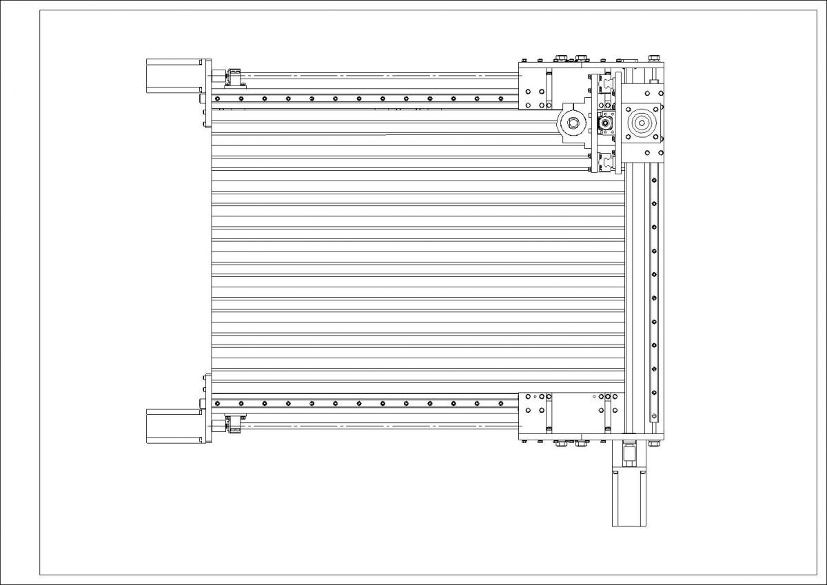

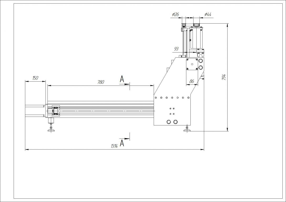

Здравствуйте уважаемые участники форума!
Хочу сделать станок для 3D обработки модельного воска, пластика, возможно для обработки цветных металлов. Стоимость с комплектующими - около 200 т.р.
Проект станка конечно имеет свои недостатки. Хотелось бы попросить вас взглядом опытных специалистов посмотреть на него и высказать свои замечания.
Владимир
Ход по Х=770
по Y=650
по Z=170
Масса рамы - 52,5 кг
портала - 36,9 кг
каретки Y - 14,6 кг
каретки Z - 9,6 кг
портала в сборе - 61,1 кг
итого - 121 кг ( с учетом комплектующих)
ШВП - 1610
HIWIN HG25
шаговые двигатели ST86-150
шпиндель с водяным охлаждением типа GDZ-65-800

1. Рама будет хлипкой.
2. Хватит и 20-х направляющих.
3. На портале примени не одну балку профиля, а две и скрепи их парой вертикальных стяжек. Это место не внушает доверия.
4. Двигателей хватит и ST57-100, главное, хороший драйвер взять.
И ещё самый главный недостаток - замучаешься собирать конструкцию и в итоге будет получаться криво. Всё время криво...

Особо далее развивать не буду, но замечу лишь следующее:
- станок под задачи ювелирки, раз задача работать по воску и немного по цветмету, но, тогда зачем 1610 ШВП, на которых будет хуже разрешение на шаг?
- зачем столь могучие движки на столь хрупкой раме и маломощном шпинделе, ибо на наших станках 500серии с рабочим полем 600 на 900 с ускорением до 2000 и скоростью до 18м/мин на 1610 ШВП справляются спокойно короткие 86 движки,  при этом жесткость стола обеспечиваем литой чугунной рамой, а не наборной из профиля, которую такие движки могут просто в бараний рог скручивать.. Тем более для точных работ под ювелирку нужна жесткость конструкции при легких каретках, а вы движек размером с гирю на столь нетехнологичных и тонких боковых стойках вешаете?
- зачем нижняя перемычка для портала, раз вы его двумя движками таскать будете?
- зачем 25 рельсы? У вас что портал под полтонны? Вроде, вы сами посчитали, что гораздо легче!!!

to Stracher: По раме и порталу выбран был алюминиевый профиль, чтобы уйти от сварки, фрезеровки (платиков рамы за один установ). От использования станка для обработки цветмета придется отказаться.
to 3D-BiG: По ходовому винту чем больше шаг винта, тем больше скорость перемещения и меньше точность при равных диаметрах винта, я правильно Вас понял?
Изменил конструкцию
Поставил короткие шаговики 86
рельсы поменял с 25 на 20
убрал алюм профиль внизу портала
уменьшил расстояние от цанги шпинделя
Вопрос: чем меньше вылет инструмента тем лучше. Посмотрел у Gravman фрезы длиной 50 мм, вылет от запфы 50-15=35. Т.е. до жертвенного стола желательно иметь зазор 35 мм от торца цапфы (от гайки) в крайнем нижнем положении шпинделя?
Но все же склоняюсь к сварному варианту рамы и отказу от алюм. профилей на портале и раме). Multicat 500 хороший станок, но пока не потяну цену.

А зря. Хотя бы станину лучше сварить.
Я тоже не очень люблю варить "бенгальскими огнями", а вот полуавтоматом - оно само варится :-)

Спасибо Олег! У меня есть возможность сварить раму. конструкцию рамы и портала буду менять
