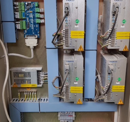

У меня всего один блок питания, как я понимаю они не от него питаются, а напрямую.
#22 OFFLINE   3D-BiG
Отправлено 17 Апрель 2018 - 13:09
Этот блок питания на 24В и идут они на плату, а эти блоки должны быть подключены к большоиу трансформатору килограмм этак на десять, или к тороидальному трансу на 8кг..

#26 OFFLINE   Haiabusa
Haiabusa
  • 17 сообщений
  • Из:Казань
Отправлено 22 Апрель 2018 - 20:32
Не помогала замена датчика по Z, отключение всех драйверов кроме Z, не помогло Доп охлаждение движка, драйвера, трансформатора. Но вот что было замечено при переставление пульта с одного станка на другой, один при возврате в ноль заготовки показывал пропуск 15мм, другой 3мм, переставляя пульты переходил и пропуск. В итоге купил новый пульт с платой, теперь все работает.

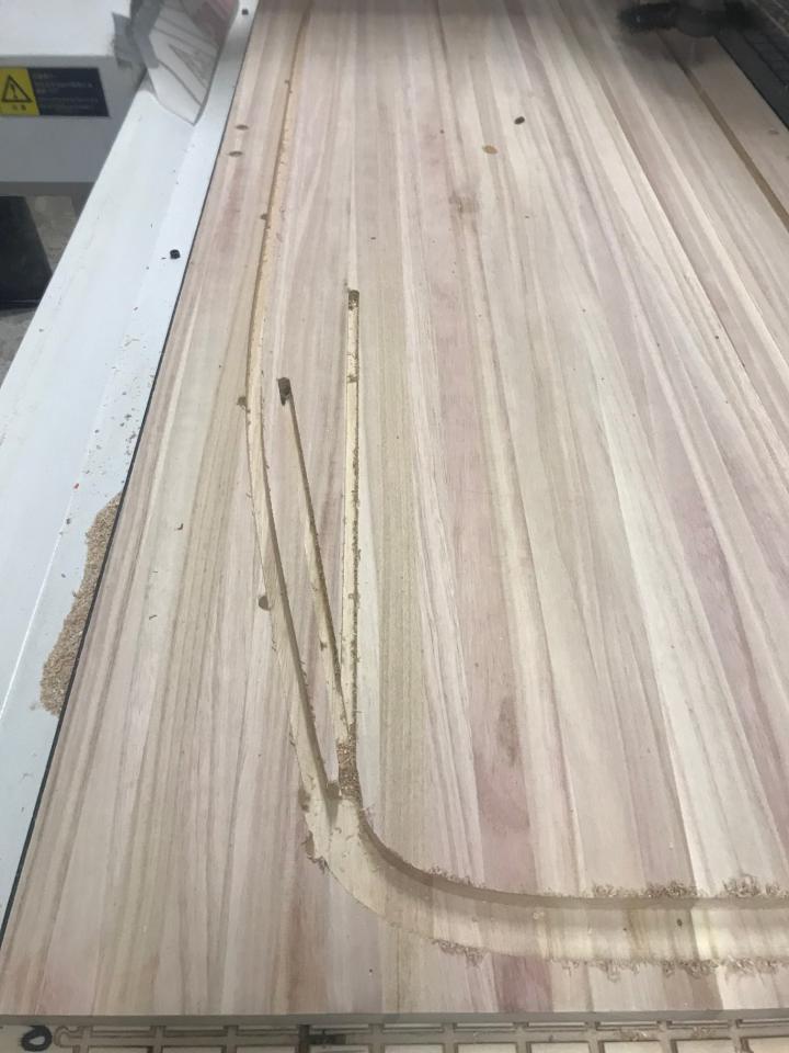

#27 OFFLINE   Janis
Janis
  • Из:Рига
Отправлено 28 Ноябрь 2018 - 00:00
Добрый день!
Сделал новую тему т.к. не могу найти ничего подобного на форуме( может плохо ищу ))
У китайского CNC сгорел шпиндель 4.5 и инвентор из за пыли(пыль или еще что то попало на плату) Поменяли инвентор и шпиндель, после чего начались сбои у  Z оси:
делая операцию на определенной высоте, при переходе к другой операции шпиндель должен подняться по  Z на определенную высоту и поехать к месту выполнения следующей операции.
Но, Z издаёт странный звук как будто буксует, и остаётця на месте, и по старой высоте к следующей операции конечно разрезая все. Происходит это не всегда.
Заметил что это не происходит, если feedrate маленькая, в моем случае 40%.
Может не правильно подключен инвертор?
Как бороться?
На фото с левой стороны видно, как фреза поехала через материал(две прямые линии - две попытки) выполнять другую операцию.
