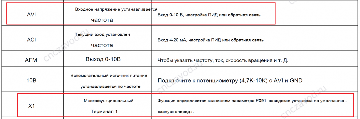

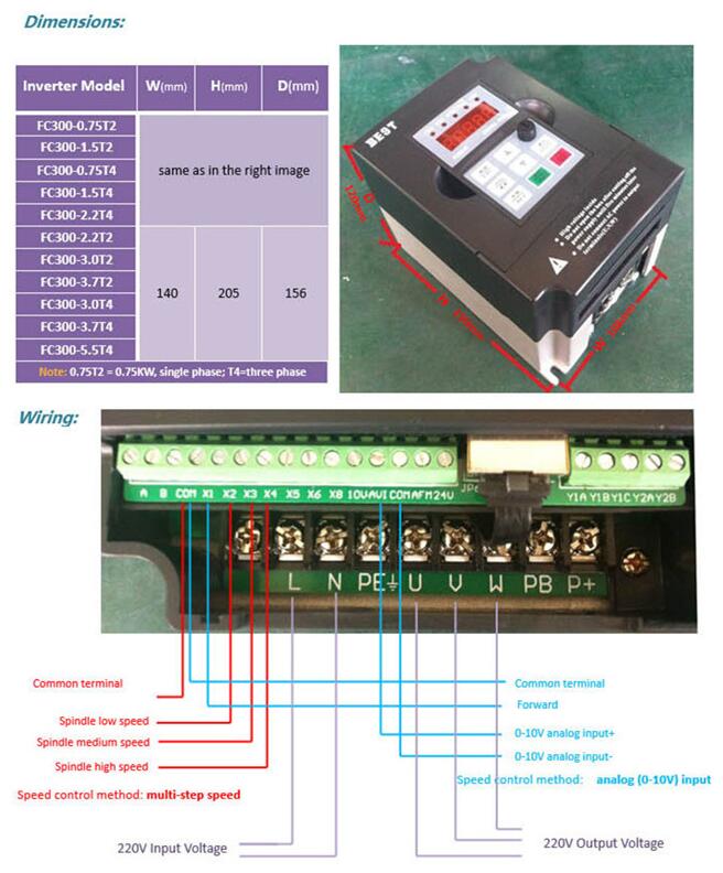

Еще с платой 3g не могу сообразить как подключить частотник Best FC300-2.2. Пины то указаны, но какой куда не могу понять)
Ну вот так и подключайте по порядку сверху вниз что красным обвели.

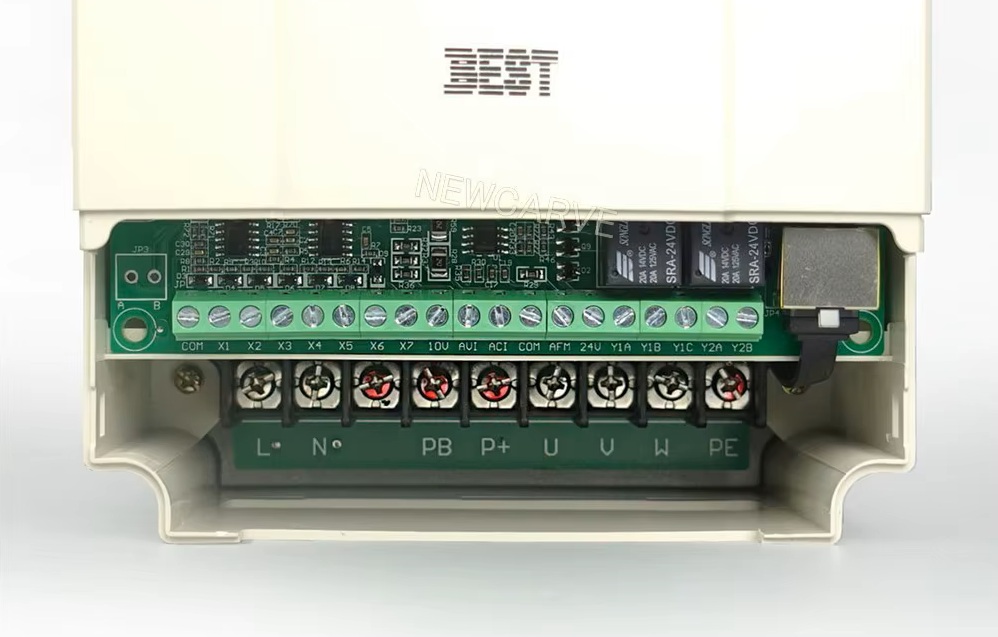

Красным это обозначения на плате 3g, а на инверторе каким пинам они соответствуют?
Так?)

Очень похоже. Плохо видно,
Вот этим точно:

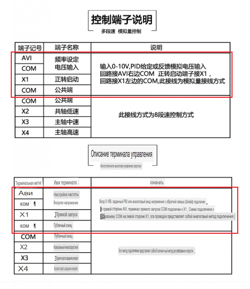

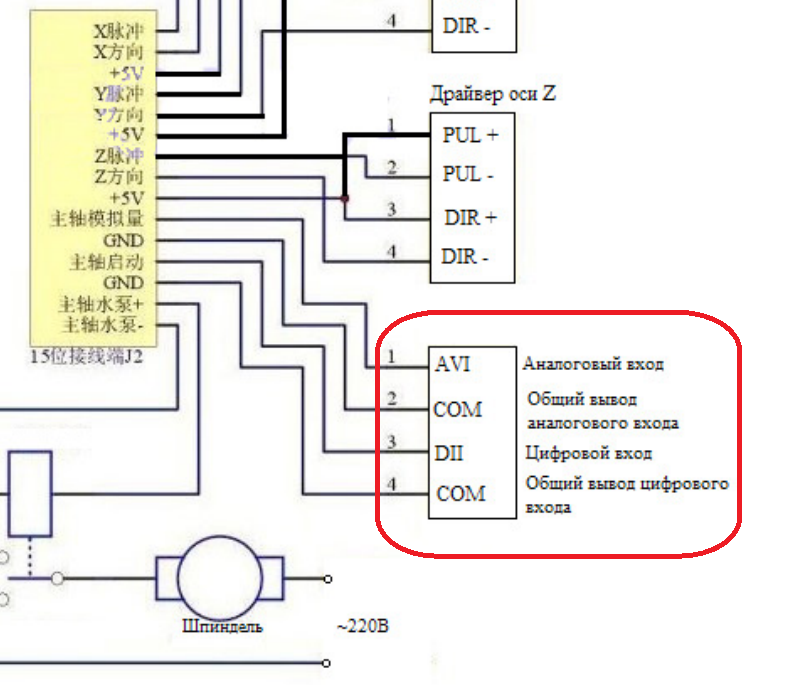

На инверторе получается две пары AVI+COM и X1+COM. Я не могу понять какие пины аналоговые, а какие цифровые, перевод корявый. На плате 3g, если перевод и подписи правильные, вроде все понятно.
Вот еще в инструкции описание.

Нашел вот такую схему еще. Получается аналоговые это AVI+COM, так же как и на плате 3g  :pardon:
Одно и то же во всех мануалах.
