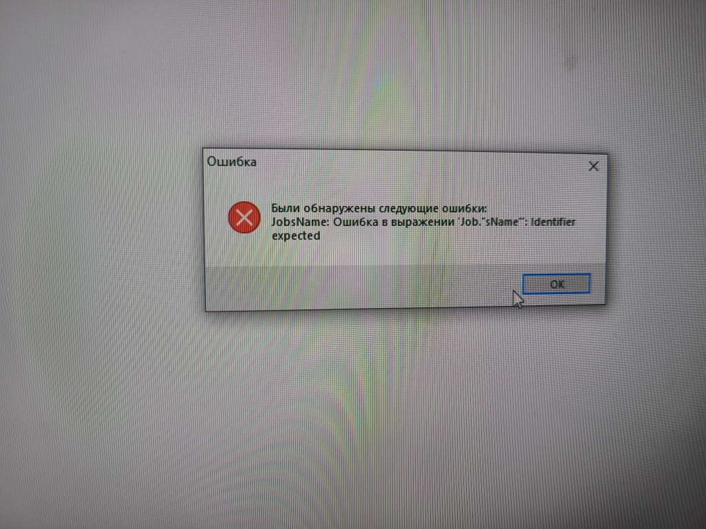

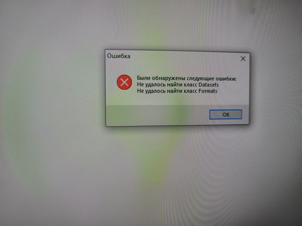

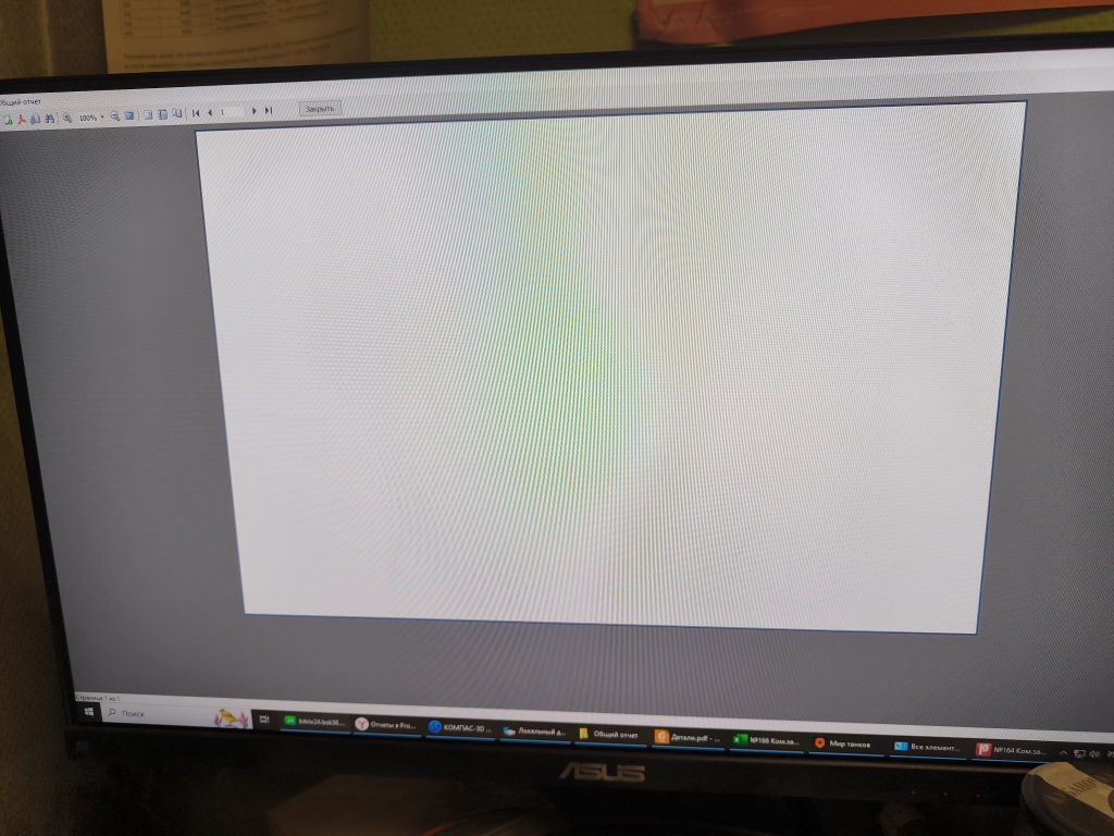

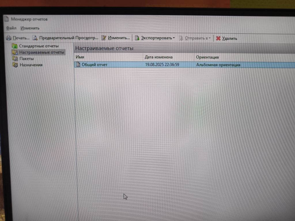

Положил, открываю готовый файл с раскроем, нажимаю отчеты и сразу вылетает ошибка: (не удалось найти класс Datasets, не удалось найти класс Formats), после нее следующая ошибка (скрины прилагаю) и потом белый лист отчета.
Вот бы победить...
#243 OFFLINE   PRоFeSSoR
PRоFeSSoR
  • 327 сообщений
  • Интересы:FastReport, VBA
  • Из:_
Отправлено 21 Август 2025 - 08:22
Вот тут почитайте http://mir-cnc.ru/to...eport/?p=295647

Отправлено 21 Август 2025 - 13:32
Гениально!
Снимаю шляпу!
Огромнейшее спасибо.
Очень выручили.

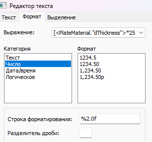

Отправлено 22 Август 2025 - 06:32
Может еще подскажете, как сделать размер листа правильно?
Вроде все облазил, не нашел...

Отправлено 22 Август 2025 - 19:22
Техст бокс щелкните там будет вкладка формат, выберите нужный формат

#247 OFFLINE   Kwox
Kwox
  • 6 сообщений
  • Из:Иркутск
Отправлено 25 Август 2025 - 06:17
А где этот текст бокс найти? Файл из зипа подкинул, но так же размеры листа отображает...
