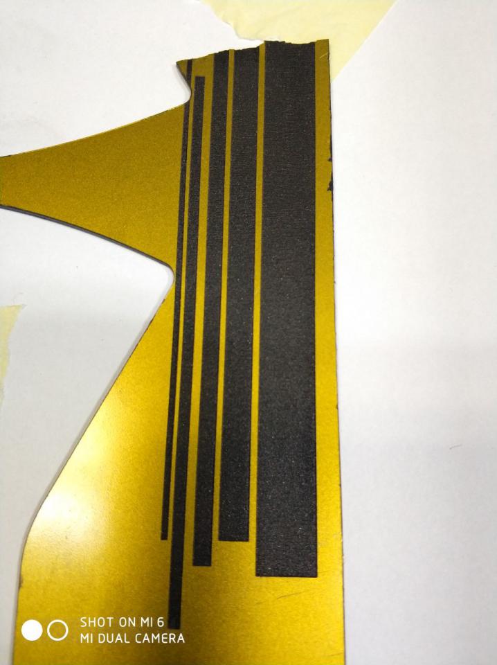

Здравствуйте! Помогите разобрать причину.
Если гравируем прямые полоски как на фото проблем нет, как только делаем гравировку не стандартных форм все начинает плыть. Либо может пропустить пару шагов без гравировки, или теряется мощность как на фото ниже. Лазер 100 ват, труба Reci 1200 на 900 рабочее поле.

по пропускам, проверьте подключение трубки, у меня однажды высоковольтник на спайке изоляцию пробил. А на старой работе трубка вообще была на крокодильчиках китайских а не на пайке подключена

возможно труба отдает концы , начала не стабильно зажигаться , попробуйте уменьшить скорость гравировки или добавить мощности .
