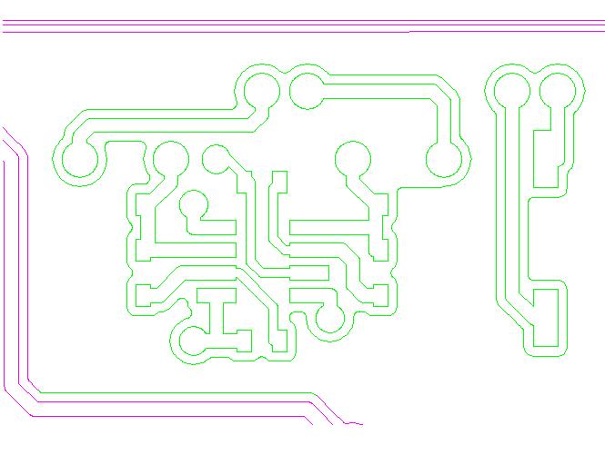

Это не металл, это текстолит! на нем всего 18 микрон меди..
в общем с самой обработкой проблем нет, только с софтом.
проблем в том что Арткам ТУПИТ когда в режиме 2Д выборки задаешь шаг инструмента более 50%.
поделись самим файлом который на верхнем фото, попробую на своём, просто интересно, самого проекта от ArtCam мне не надо

Вот файл с контурами в формате DXF. При импорте единицы измерения - дюймы.

моё мнение файл сделан не так, поэтому сначала обрабатывается самa дорожкa, а потом ещё второй контур и там получаються островки
совсем непонятно зачем у тебя ещё один контур обходит контур дорожки , их все надо убрать, так же как и наружний прямоугольник, а потом поробуй уберёт всё как и положено
вот так должно быть kak foto-2

На первом фото все правильно. Фольга выбирается вокруг дорожек, на фига ее по всей плате то выбирать? Просто в кореле правильно подготовить надо однако. Объеденить все дорожки и затем вычесть из общего контура, вот и будет выборка вокруг дорожек! По мне так проще некуда, задачка для начинающего гравера.
1. человек выставил же файл в dxf, сгрузи и посмотри сколько лишнего
2. ему надо не дорожки обойти , а полностью лишнию фольгу снять
вот поэтому что на фото 2 будет самым правильного
и даже если фрезой по контуру пройти и уже достаточно, поэтому второго вектора обходящего дорожки абсолютно не надо

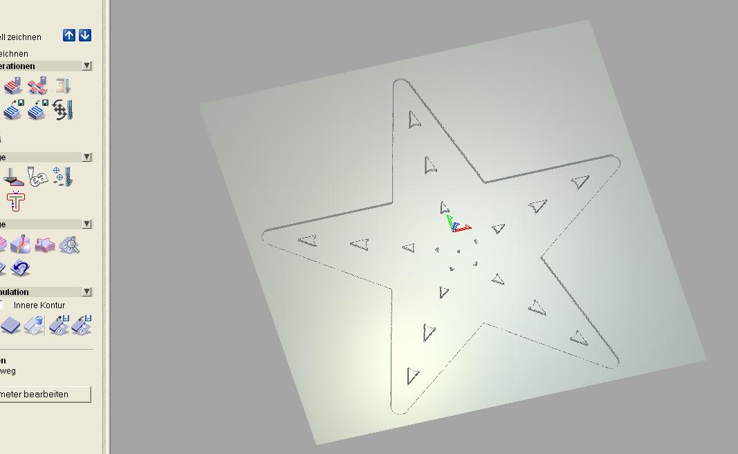

давайте пример попроще возьмем. вот выборка звездочки с шагом 90%. Алгоритм арткама понятен - он идет тупо по спиральке и натыкаясь на острый угол недобирает остаток в нем. При шаге 60% эта же звездочка уже получается чистой.
с одной стороны логика есть - шаг соблюден, с другой нету - плоскость не выбрана..

это обьясняется очень просто, фреза то круглая и при шаге на 90 % так и будет получаться, теперь понятно , что ты имел ввиду, это очень хорошо видно когда увеличена картинка фреза просто ну никак не срежет этот уголок так как шаг большой
дело в том что получается расстояние между вершинками движения фрезы больше диаметра фрезы
значит надо или фрезу большего диаметра, или шаг уменьшать

дело в том что это просто программа, она считает, а не думает, так вот прога свою работу выполнила , участок выбран полностью , она не знает что остались участки
вообщето честно сказать невыбранные участки должны быть везде, во всех лучах
добавлю , это происходит именно тогда когда фреза меняет направление движения и проблемма именно в том что фреза круглая,
и она ну никак не сможет нигде , хотим мы этого или нет выбрать угол,
поробуйте выбрать квадрат внутри, а потом пройти по наружнему контуру этого же квадрата, получаем точно так же как и на звезде 4 невыбранных уголка (это пример) конечно нам если надо мы уберём это ,но квадрат будет уже другим
насчёт левого нижнего луча на твоём примере, именно там фреза смещается , поэтому там нет островком, будет где то в другом месте смещаться будут и там, как на моём примере
