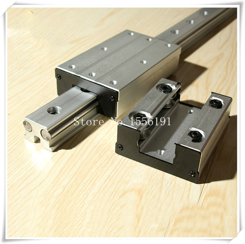

Ткните носом плиз в эти самые ролики.
P.S. 26 тыс не слишком уж большая цена за отсутствие гимора в работе.
Устами нуба глаголет истина. ))
ибо предпочитаю каретки на блок-подшипниках
в каких станках стоят сие прекрасные системы перемещения?
картинки по поиску "каретки на блок-подшипниках"
что из них есть сабж?
не это случайно
Сообщение отредактировал Ewgeniy: 12 Январь 2018 - 00:36
не это случайно
Принцип такой, только исполнение другое....

Это понятно, что есть и такие:
Главное, что это именно то, что Вы имели ввиду. )
Лично мне кажется, что желоб больше грязью забиваться будет, а открытый рельс и чистить и обслуживать проще.
