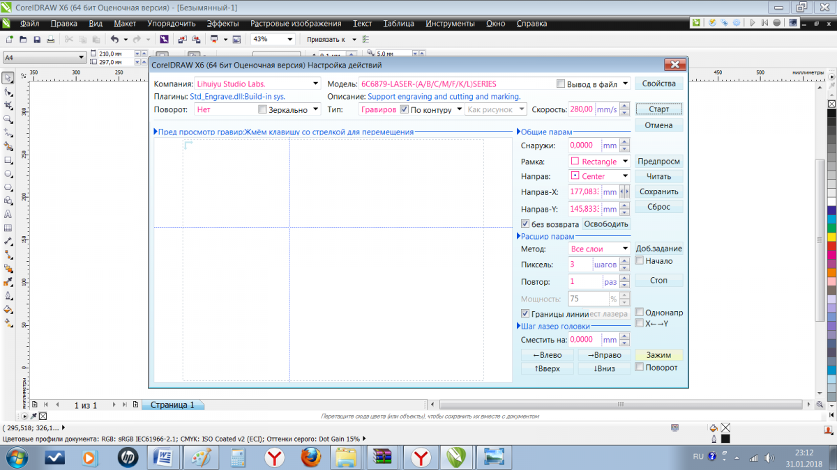

Доставили мне китайца. Внешних повреждений нет. Все полключил и при первой отправки на задание вылезла ошибка.Голова бегает а луча нет.
Подскажите, что делать?

Голова бегает при отправке задания?
Вроде написано что надо включить станок если выключен или подключить кабелем если не подключен или отменить текущее задание.
Комп (прога) станок то видит? Просто воткнуть кабель это ещё не значит что станок подключен.

Я отправил задание на гравировку. Голова начала бегать по фанере а результата нет. Вода течет, компрессор качает, вентилятор работает. Программу настроил.
Снова
При нажатии кнопки ТЕСТ луч в трубе виден и какой то звук как воздухом пшык кратковременно из отсека блока питания.
не понимаю что я не сделал.

Если всё нормально окно "Обнаружена проблема" не должно появляться наверно.
Ну и сигнал на включение лазера не идет с компа (программы) видимо.

Пришел станок с алиэкспресс. Пришел без внешних повреждений. Все подключил (вентилятор, помпа, компрессор), программу настроил (мозги М2 прога кореллазер) но при отправке на задание, голова имитирует, что то то выполняет, а реза нет, при это вылезает ошибка (см. фото). Проверил юстировку зеркал, все в норме, луч выходит из трубы.
Прошу помочь разобраться.

В скриншоте "свойства станка" соотношение мощности (тут, я так понимаю, косяк перевода, скорее всего - значение) стоит "авто" и нули, что по этому поводу говорит мануал? Ну и сначала юстировка, ничего страшного в ней нет, здесь описывалось это не раз.

Еще раз тонко намекаю, ошибка может вылезать из за нулевого значения мощности, а без юстировки, да же при наличии отсутствия ошибки, желаемого результата Вы не получите. И как правильно сказал коллега в сообщении 15, решать нужно две проблемы.

Хорошо, спасибо буду сегодня разбираться. Мощность стоит 20%. Труба как заявляют китайцы 50 W.

Вчера решил свою проблему. Вся проблема оказалась в юстировке, а точнее в отдельных точках стола где я пробовал делать первый рез. Евгений, спасибо за видео. Спасибо всем за желание помочь.
