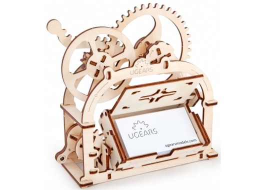

Вопрос по резке фанеры 3.5мм.
Собственно, хочу задать вопрос, знающим людям кто уже работает или работал с подобным.
В 3д по аналогии с ugears разработал свои механизмы, хочу отдать на резку, упаковать к новому году и продать парочку, ну и для себя (подарить детишкам)
Нужно ли заранее в деталях учитывать допуск? Или это не обязательно так-как лазерный рез будет идти по контуру и там уже будет допуск 1-3 десятки (этого будет достаточно?)?

Смотря из чего делать, с акрила допуск 0,1-0,3 мм в зависимости от толщины материала, а с фанерой лотерея, могут попасть сгустки клея, пустоты, сучки и тп погань

Я при резке ставлю ширину окна (паза) по толщине фанеры .Длину по размеру шипа.
Если фанера боле менее ровная.
Если фанеру покупаю 4 мм то её толщина в наших краях 3,6мм.
Входит всё плотно,даже если после шлифовки.
