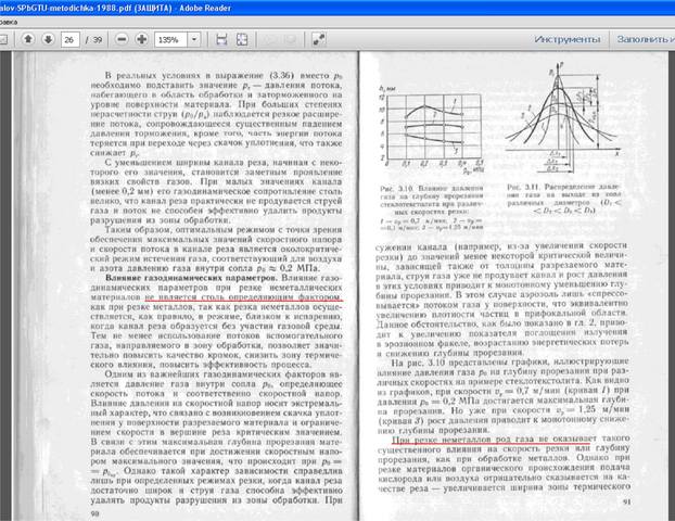

Еще добавлю.
Нижний лист идет первым, верхний вторым.
Интересные моменты:
1) При резке неметаллов применение вспомогательного газа не имеет большого значения.
2) При резке материалов органического происхождения применение воздуха или кислорода - отрицательно сказывается на кромке поверхности, лучше использовать нейтральные газы.
Все что я написал в этом сообщении - постарался по теме без флуда.
17920575_m.jpg 17920576_m.jpg[/URL
В данной статье нет не слова о чем я писал выше, но расположения сопла можно посмотреть.
Для особо умных ссылка
