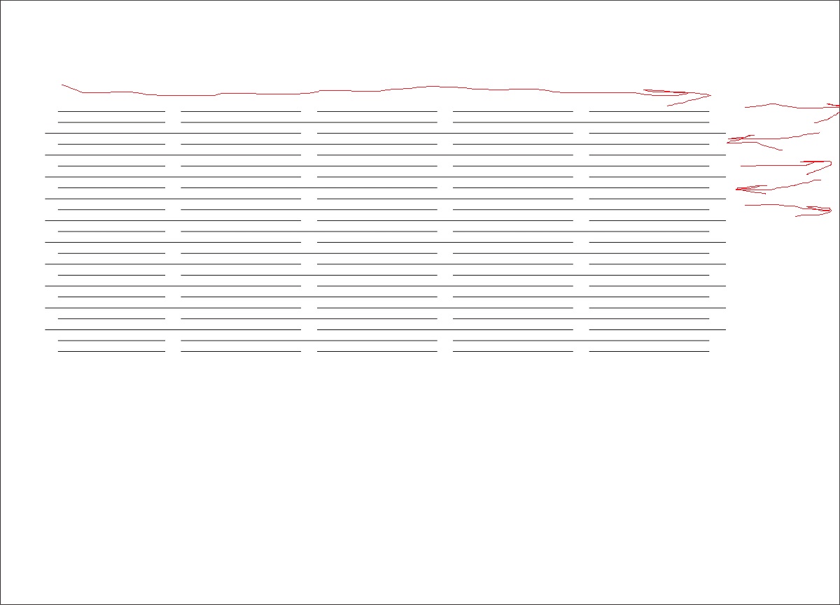

Здравствуйте. Не могу сообразить как решить вопрос .Перфорируем фанеру для блокнотов и шкатулок ,но не могу заставить станок делать перфорацию линейно ,как не пытаюсь, все равно  идет вертикальными блоками. Цель -экономия времени на перфорации. Для большей наглядности сделал два наброска. Извините если вопрос уже возникал , бросьте ссылку .

поставь в настройках "КРАТЧАЙШИЙ ПУТЬ"

"оптимизация"-есть , не помогает. RDC am
объединить линию одним объектом в короле тоже пробовал

Комбинируйте в Кореле , выделяя по порядку с ШИФТОМ. Обработка будет от последнего выделенного объекта.

не проходит не первый не второй вариан. Есть еще варианты ?

1. Открыть в кореле диспетчер объектов.
2.Разкомбинировать всё.
3.Сгруппировать всё.
4.Посмотреть в диспетчере как организована полученная группа объектов.
5. Обратить внимание на начальные точки каждой линии.
6. Экспортнуть куда дальше.
7.Сделать выводы.
8. Вуаля.
