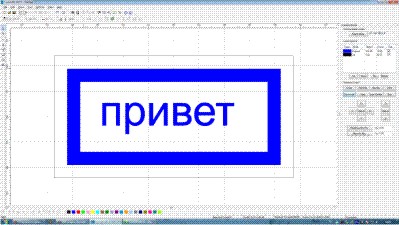

сам текст не менялся никак..не преобразовывался, в кривые не переводился....просто добавил рамку

По скринам не видно ничего толком , но по второму есть вопрос-  вроде видно что два слоя .... они что гравируются одновременно?

на второй картинке присутствуют - текст(синий), вокруг него рамка(тот же слой синий) и рамка по которой будет делаться рез(черная)
текст и рамка вокруг текста гравируются одновременно слева направо на всю длину рамки, далее вырезается....

Возможно от версии проги некоторые функции разнятся поэтому стоит наверное порытся вот в этой менюшке (Tool-Automatic Order) лк.jpg
Возможно есть какие либо различия......
Еще заметил у себя такую особенность L-CAD-а: если загружаю вектора из разных файлов или что либо еще дорисовываю в самом L-CADе порядок обработки не всегда бывает корректным и обязательно надо выделить все вектора зайти в менюшку представленную на скрине и нажать ОК......
Иначе может сначала вырезать деталь а затем только ее отгравировать ну и тому подобное...И не важно что нужные галки вроде как расставлены и все как-бы сделает на автомате, обязательно нужно подтверждать......

в итоге вот что - если текст..просто текст, то гравировка букв по очереди. Если добавить ну например рамку вокруг текста, выделить ее и текст как гравировку, то все гравируется как надо....

Недавно тоже попал на такую беду. Когда буквы гравируются каждая по отдельности. Решение до банальности простое. В Кореле текст перевожу в растр, затем кидаю в LaserCAD и гравировка идет как надо. Раньше LaserCAD сам это делал автоматом, когда тексту выставляешь - "гравировка", по видимому где-то произошел программный сбой.

В итоге разобрался: на то как гравировать влияют два параметра.
Первый влияет на то гравировать за один раз или по элементам -  independet out.
(окно вызывается двойным кликом по слою)
Второй  - Patch optimize - влияет на порядок гравировки обьектов.
