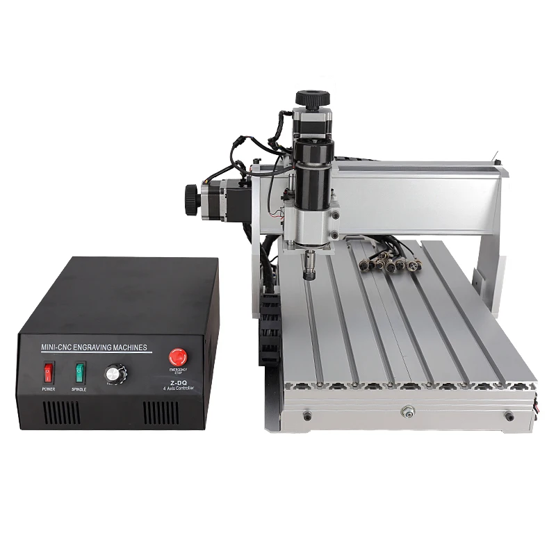

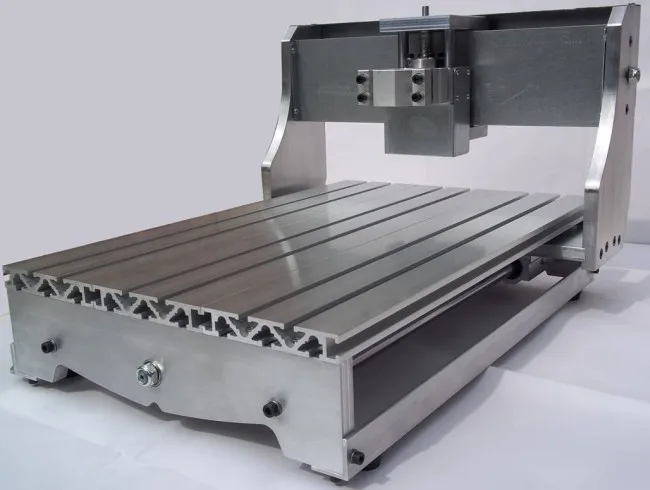

Не могу придумать способ защиты от грязи, вот и гадаю, как их разместить.
Подскажите, как закрепить на оси X цилиндрические направляющие, чтобы поменьше грязи летело на них? Вроде как они предназначены для монтажа на горизонтальную поверхность. А крепить к вертикальной (боковина) не стоит. Правильно?
Пример: stanok-s-chpu-enisey-a3---kh4-format-a3-
Насколько правильно так крепить, что могут выдержать, как долго протянут? Ведь алюминиевые опоры, а портал может дойти до 50кг.
Посмотрите как китайцы жестянки на защиту вешают:
https://ru.aliexpres...1904262918.html
А вот уже и НЕ КИТАЙЦЫ с защитой:

Проблемы со смазкой решаются "централизованной системой смазки" правда это уже другой класс оборудования - не для кругляков. НО в любом случае: что защита направляющих от пыли, что системы смазки нужно предусматривать на самом первом этапе проектирования станка, не надеясь на "потом" ибо потом просто банально места под них НЕ будет. P.S. Окромя "гофры" можно например ещё и "раздвижными шторками" - экран.
да так и хочу (гофру). Для этого и хочу расположить на вертикальной плоскости, т.к. на горизонтальной в гармошку будет набиваться грязь и не будет складываться
Кстати, все примеры из маленьких серий. Я же рассматриваю чего-то побольше, этак от метра: 1000х700, 1500х1000 и т.д.
Да и вопрос, не правильно поняли... я имею в виду как защитить при популярном способе крепления направляющих, когда опора крепиться на горизонтальную плоскость? На вертикальную-то проблем нет. Но возникает другой вопрос, который спрашивал: насколько надежно будет такое крепление?
